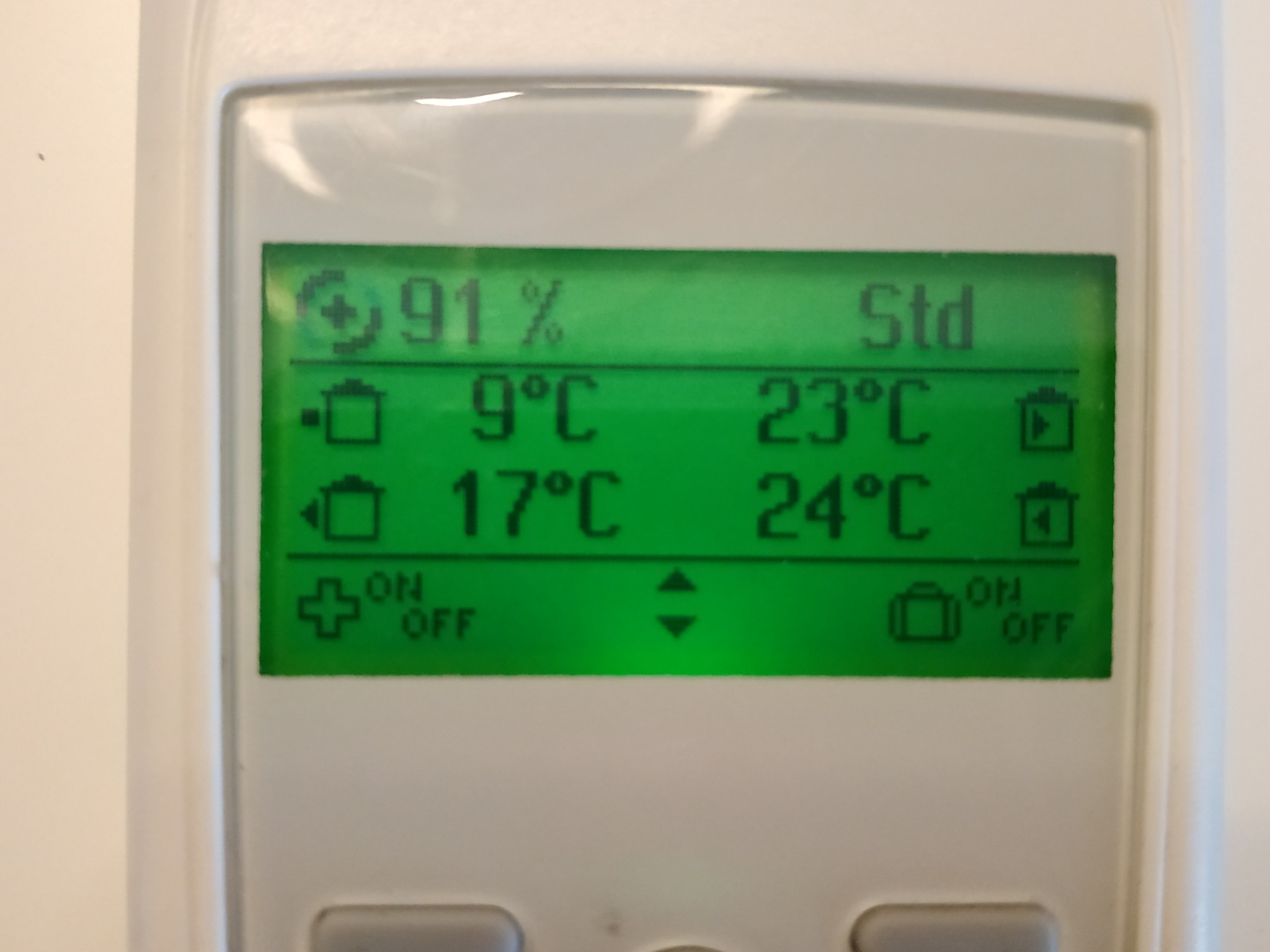

Heru 100, temperaturinställning?
Har TS hittat eftervärmaren i aggregatet?
Eftervärmaren går ju att aktivera/invaktivera i servicemenyn (jag har vår inaktiverad och har aldrig hamnat under 17 grader på tilluften vintertid). Med den inaktiverad och högt ställd temperatur går rotorn mer (återvinner mer), men rotorn drar ju väldigt lite - enligt spec är totalförbukning (utan eftervärme) 226W, varav fläktarna 199W.
Jag ställer temp på 15 grader under sommaren, för att om möjligt ta del av kvälls-/nattsvalka. Under vintern kör jag på 24 grader för att återvinna så mycket som möjligt och för att ta vara maximalt av eftervärme från bastu (frånluft badrum).
Så här års bör du inte behöva kolla rotorn fysiskt, utan kunna läsa av på fjärrkontrollen. Med eftervärme av och utetemp lägre än tilluft, visar det ju på återvinning (snurrande rotor).

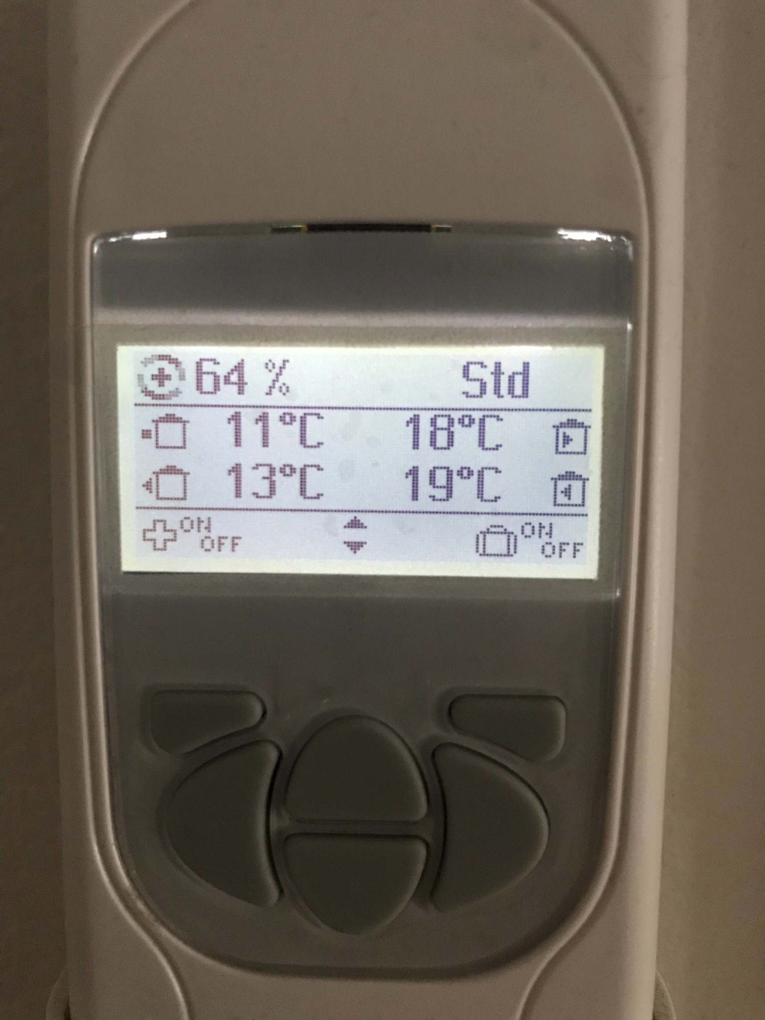

Fråga till TS och kunniga Hur mkt isolerade är dina rör? Har ett Heru 130 själv. Kör de inställningar som tagits upp här sedan några år men inser att jag har grymt dåliga värden. Vet att jag har för dålig isolering (50-60mm var det och inte orkat ta tag i det bara) mina värden är betydligt lägre än dessa dock har vi lägre ytter temp än du visar nu.F Flukie skrev:
Tillverkarna av isolering brukar rekommendera 50mm om kanaler ligger i lösull/annan isolering och 120mm om kanalerna ligger ovanpå vindsisolering (kallt utrymme).Mattias_Jo1 skrev:

Jäkla skillnad..funderar själv på ta dit en firma men kan bli jäkligt dyrt har jag en känsla av. Å andra sidan är det skönt då de inte är kul jobb att göra själv. Hur varmt har du inne med den frånlufts tempen?T TheGame skrev:
Kör med isolerstrumpa 100 mm, ligger uppepå pappersklädd tilläggsisolering på vinden, samt en 50 matta löst lagt över strumpan.Mattias_Jo1 skrev:
Vi brukar nog ha kring 22 (Frugan frusen av sig).Mattias_Jo1 skrev:
Just nu är tvättstugan i fullgång sen tidig morgon med torktumlare och allt mm så det värmer nog upp en del
Av nyfikenhet - Varför just 18 grader? Varför inte 19 eller 22?FrittDrag_II skrev:
Vid tilluftsreglering blåser aggregatet in samma temperatur alltid oavsett innetemperaturen.
Vid frånluftsreglering ändras inblåsningstemperaturen (tilluften) efter temperaturen i huset (frånluften).
Frånluftsreglering är bara aktuellt om man har frikyla/kylbatteri på aggregatet annars fungerar tilluftsreglering bäst och man behöver inte ändra inställningar mellan vinter och sommar.
Med en tilluftstemperatur på 18°C utnyttjar man värmeväxlaren max när det är svalare ute och när det är varmt ute kommer växlaren stå still (en del HERU har en funktion som kör värmeväxlaren på sommaren om det är kallare inne än ute för att "kylåtervinna").
Relaterad frågeställning är att jag just hade bastun på. Då gick aggregatet över till sommarkyla, som jag stängde av. Men hade jag inte ställt om temperaturen till 22 grader så hade den inte varit så intresserad av att återvinna bastuvärmen (ganska kallt ute).
Jag tycker 18gr är en bra temperatur att börja på sedan får man ibland prova sig fram vad passar ens hus (nu pratar jag bara tilluftsreglering = konstant inblåsningstemperatur).N noupe skrev:Av nyfikenhet - Varför just 18 grader? Varför inte 19 eller 22?
Varför just 18gr kommer lite av gamla aggregat där man inte kunde stänga av eftervärmen lätt och ställde man börvärdet för högt gick det mycket el till eftervärmaren, ett nytt aggregat där man kan stänga av eftervärmen är det inget problem.
"Sommarkyla" (HERU) är en annan reglerfunktion och har inte med tilluftsbörvärdet att göra, den ser bara om frånluftstemperaturen blir över ett gränsvärde och att utetemperaturen är lägre än frånluften då forceras fläktarna.
