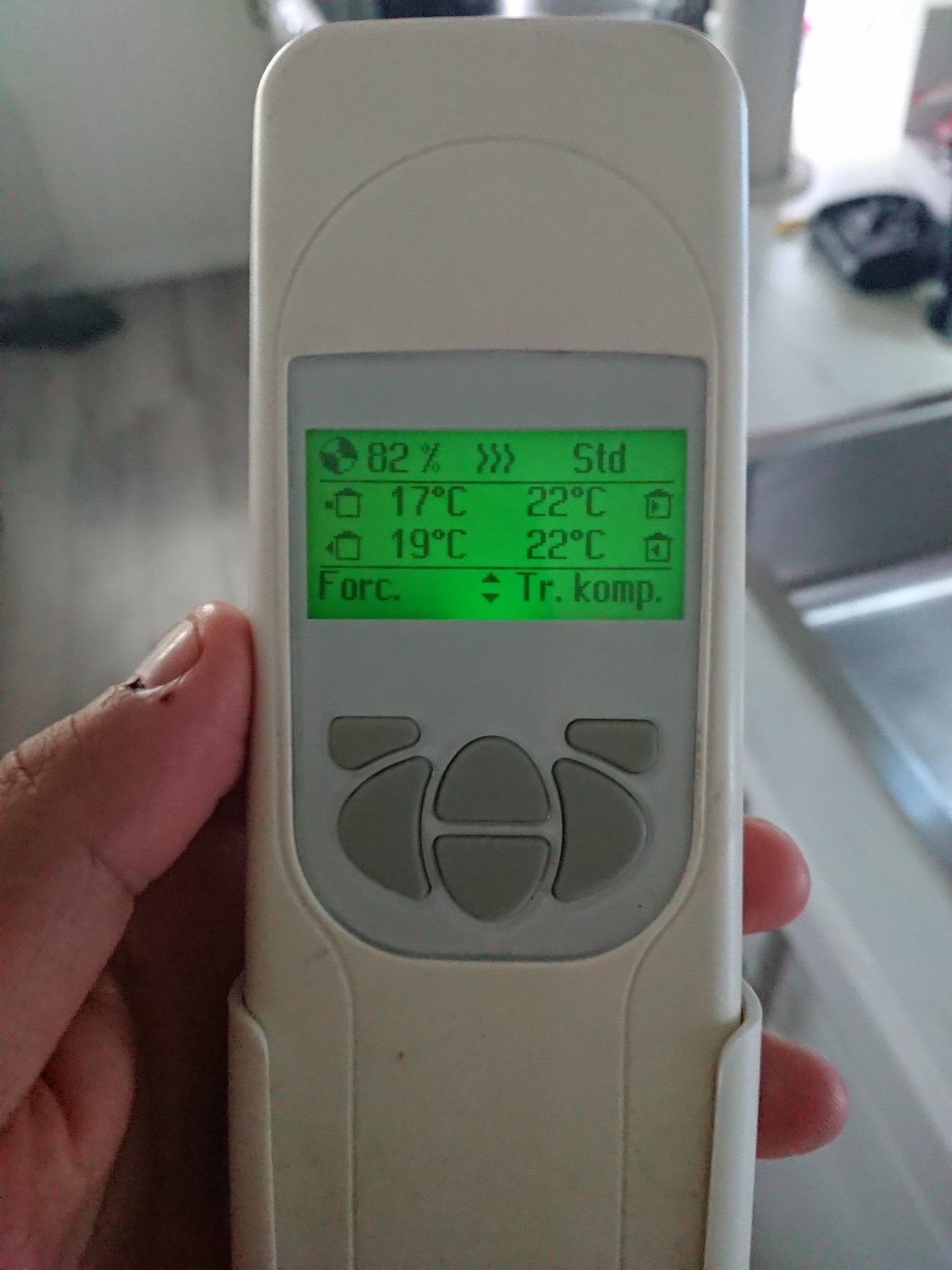

Huset vi flyttat till har ett vebtilationsaggregat på vinden, Heru 100, som vad jag kan förstå är ett värmeåtervinnande aggregat som det även är inbyggd värmetrumma i.
Jag har själv bytt filter och beställde nyss några extra uppsättningar med filter för senare byten, och när jag beställde så hittade jag några inlägg på forum där det verkar som att andra har haft helt andra temperaturer inställda än vad vi verkar ha?
Har inte ändrat något med aggregatet, inga inställningar eller nånting. Skillnaden mellan oss och förra ägaren av huset, är att vi eldar mer. Förra ägaren körde nog endast på elpatron, medans vi använder pellets i panna.
Huset byggt - 81, ventilationen installerad - 14. Hus med 110 kvadrat, och 110 kvadrat källare. Bosatta i Dalarna
Är det någon som har ett sånt här aggregat som kan beskriva vad ni har för temperaturer/hur ni använder det?

Lite svårt att se på bilden men ser ut som att både värmeåtervinning och eftervärmare är på vilket är helt onödigt när det är 17 grader ute.
1) Kontrollera i Servicemenyn under Reglertyp om du har Frånluftsreglering eller Konstant Tilluftsreglering.
Jag skulle väja Konstant Tilluftsreglering.
2) Ställ in temperaturbörvärde från Visningsläget under menyn Temperatur till 18°C
Detta gör att aggregatet vill blåsa in 18°C hela tiden, detta utnyttjar värmeåtervinningen max och sparar på eftervärmaren som går på el.
Det går även i servicemenyn att stänga av eftervärmaren helt om man så vill, men kan bli kalldrag från tilluftsdonen vid riktigt kyliga vinterdagar.
3) Kontrollera så att värmeåtervinningen snurrar (den stora trumman mitt i aggregatet).
Finns några trådar här på forumet om folk som haft problem med att växlaren inte går runt.

Tack för ditt svar. Vad blir skillnaden mellan regleringarna? Är det här något som man ska justera allt eftersom att det blir kallare ute, eller ska man ställa ett värde och låta det vara?FrittDrag_II skrev:

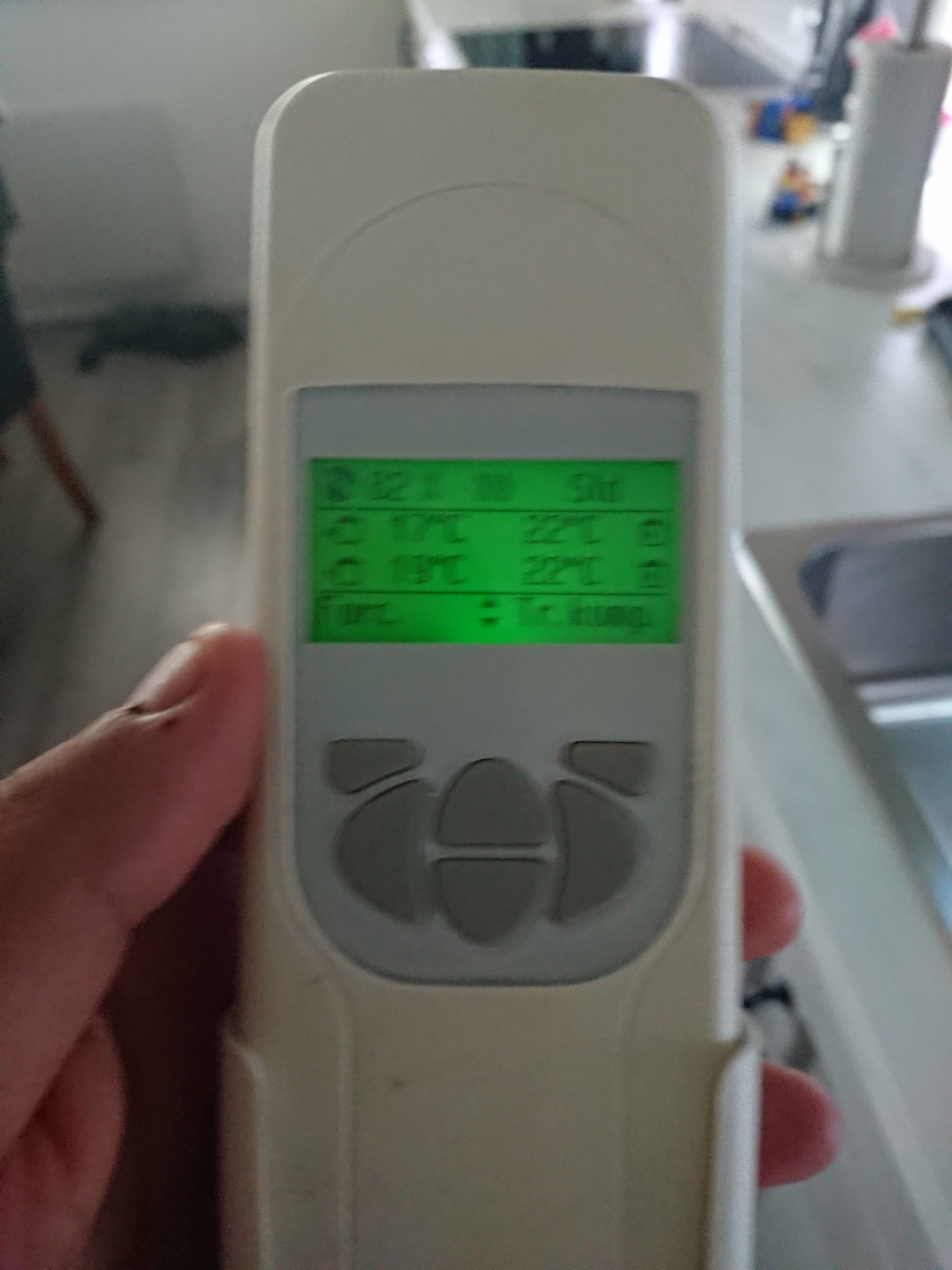

Laddar upp en bild med lite bättre upplösning. Stort tack för ditt svar!
Vid tilluftsreglering blåser aggregatet in samma temperatur alltid oavsett innetemperaturen.
Vid frånluftsreglering ändras inblåsningstemperaturen (tilluften) efter temperaturen i huset (frånluften).
Frånluftsreglering är bara aktuellt om man har frikyla/kylbatteri på aggregatet annars fungerar tilluftsreglering bäst och man behöver inte ändra inställningar mellan vinter och sommar.
Med en tilluftstemperatur på 18°C utnyttjar man värmeväxlaren max när det är svalare ute och när det är varmt ute kommer växlaren stå still (en del HERU har en funktion som kör värmeväxlaren på sommaren om det är kallare inne än ute för att "kylåtervinna").

Tusen tack för svaret. Inställningen på luftregleringen stod som du rekommenderade, men temperaturen stod på 24 grader, vilket väl borde innebära att den dragit mer el än nödvändigt??FrittDrag_II skrev:

Ställde ner den på 18 grader nu, trumman snurrar när jag vrider den för hand åtminstone, är det något som går att kontrollera med enheten igång att den snurrar?
Har den stått på 24°C så har eftervärmaren varit igång mer eller mindre alltid och dragit el.
Nu går den inte med fullt effekt hela tiden utan är styrd via en styrning men ändå onödig el.
Du kan testa värmeväxlaren med luckan av genom att höja börvärdet till 24°C eller högre då skall den gå igång.
En del har haft problem med drivmotorn och remmen som inte klarat driva runt "trumman".

Har TS sett om det sitter inkopplad kanalvärmare på aggregatet?
Jag är ganska säker på att symbolen på fjärrkontrollen bara är en indikering för reläutgången på styrkortet, oavsett om kanalvärmare är monterad eller ej.

Kanalvärmare är trumman i aggregatet eller?Nils-Orvar skrev:
Någon form av värmebatteri.
På Heru 100 sitter det i så fall troligtvis på tilluftskanalen.

Eftervärmare el sitter normalt i HERU aggregaten.
Om man ändra flödesriktning på aggregatet måste man flytta detta till rätt sida.
