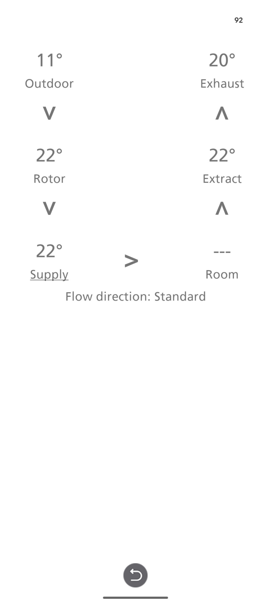

Har ett ny installerat Östberg Heru 100 FTX system.
Kollade appen för lite värden.. laddar upp en bild. Borde inte exhaust va betydligt lägre än 20grader ?
Tacksam för klargörande och eventuell hjälp om där är något fel.
  • Visar temperaturdata för Östberg Heru 100 FTX: Outdoor 11°, Exhaust 20°, Rotor 22°, Extract 22°, Supply 22°, Flow direction: Standard.
Om du har mycket högre flöde på frånluften än på tilluften så kommer inte den gå så lågt i temperatur, är allla don injusterade? Troligen kommer avluftstemperaturen att sjunka, när ute temperaturen sjunker.
Rotor och Extrakt temp 22 grader.
Varför tror du dessa är högre än inomhustempen?
Vilken verkningsgrad visa på fjärrens display?
