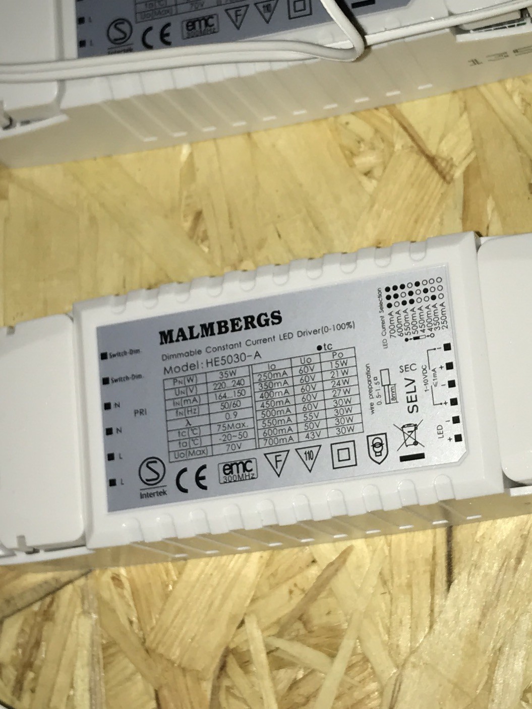

Tror att det kan bli svårt att få ihop något enkelt till ditt system.Sannolikt har du ett eller flera drivdon för LED på vinden, som sedan dina impulsbrytare är anslutna till.
Det enda ur Nexas sortiment som kanske skulle passa är deras mottagare för 1-10 V styrning
[länk]
Nexa har inga inbyggnadsmottagare för anslutning till en impulsbrytare.
Du får ge lite mer info om vad du har för grejor, bilder och/eller länkar till dina produkter så går det kanske bättre att ge något svar.
Det jag har är vanliga återfjädrande tryckknappar, men när jag håller inne den så dimmrar de upp eller ner ljuset. Spottarna är sedan seriekopplade och sen kopplade till trafon som sitter monterad på vinden.
Hjälper den beskrivningen?
Nja inte särskilt mycket. Du har någon typ av drivdon (typ/fabrikat vet vi inte) som då har ingång för återfjädrande brytare som, beroende på hur du trycker på knappen , kan göra olika saker (tänd/släck/dimma). Att direkt ersätta dina nuvarande fysiska knappar med någon radiobaserad mottagare tror jag inte låter sig göras.Nilzze skrev:Helt rätt, kom på direkt efter mitt inlägg att jag menade ju givetvis trafo... 😩
Det som möjligt står till buds är att din drivenhet har ingång för 10 V-styrning, då skulle tidigare länkad mottagare kanske passa.
Annars är det enklaste alternativet att lägga en mottagare på utgången av ditt drivdon, som du då kan tända och släcka spottarna med. Dimnivå får skötas på existerande knappar.
Detta under förutsättning att drivdonet accepterar att spottarna frånkopplas.
Min vilja är att knapptryckningar "overrule" scenariot, men när scenariot startar ska rätt lampor tändas till rätt styrka, tex vid rörelse på natten ska badrummet tändas till 20%, men om jag vill ha det starkare så justerar jag det manuellt på knappen.etompau skrev:Nja inte särskilt mycket. Du har någon typ av drivdon (typ/fabrikat vet vi inte) som då har ingång för återfjädrande brytare som, beroende på hur du trycker på knappen , kan göra olika saker (tänd/släck/dimma). Att direkt ersätta dina nuvarande fysiska knappar med någon radiobaserad mottagare tror jag inte låter sig göras.
Funktionerna idag på tryckknapparna är:
Enkelt tryck tänder eller släcker.
Hålla inne dimmrar och det är varannan gång upp respektive ner.
Drivdonen är Malmbergs Model: HE5030-A (se bild)
Drivenheten har ingång för 1-10 V styrning (Se höger plint) Möjligtvis skulle då tidigare nämnd mottagare (Nexa M-spot 1-10V) kunna användas. Hur grejorna sedan fungera tillsammans med bef. knapparna det har jag ingen idé om.
Ser nu i manualen att modulen har ingång för återfjädrande tryckknappar, så kanske går det att få ihop något.
Enheten kostar en slant, ca 500 kr, men kanske kan det vara idé att testa "konceptet" innan du går all in.
