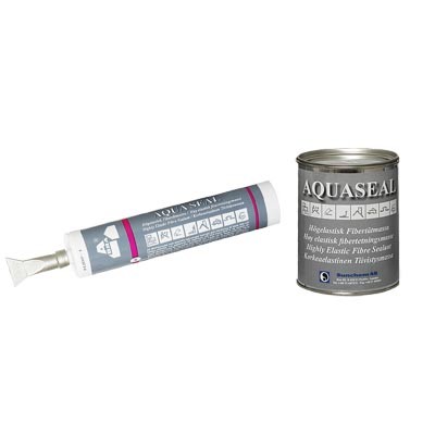

Jag har monterat en hel del takgenomföringar genom åren med diverse olika tätningsprodukter och kommit fram till att ABRA Aqua Seal på tub är min favorit :)
Tub av ABRA Aqua Seal tätningsmedel bredvid en burk med samma produkt mot vit bakgrund.
