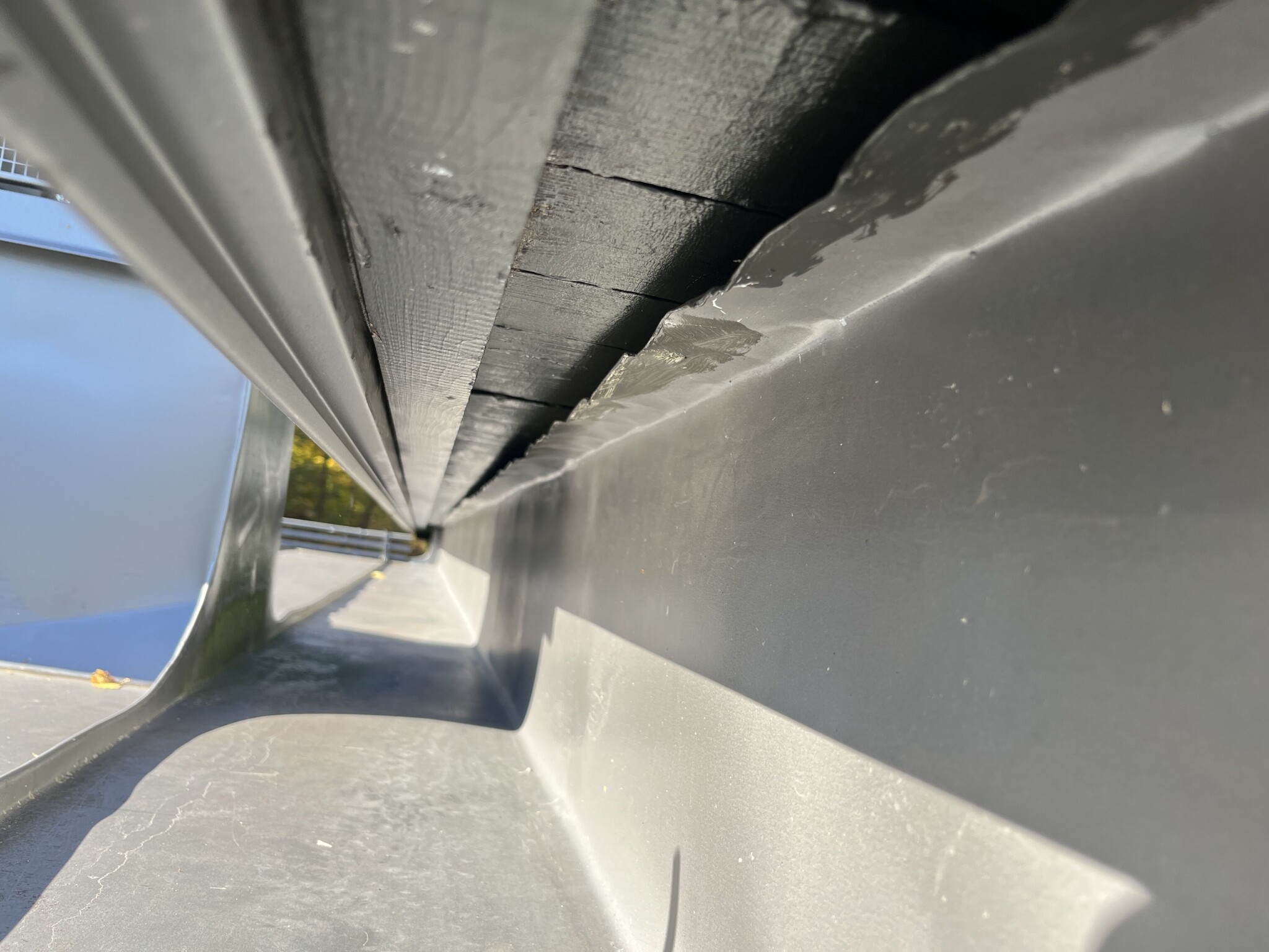

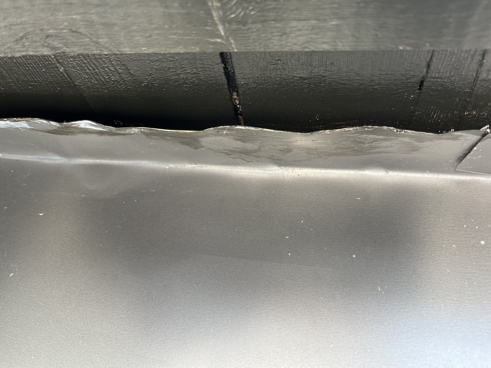

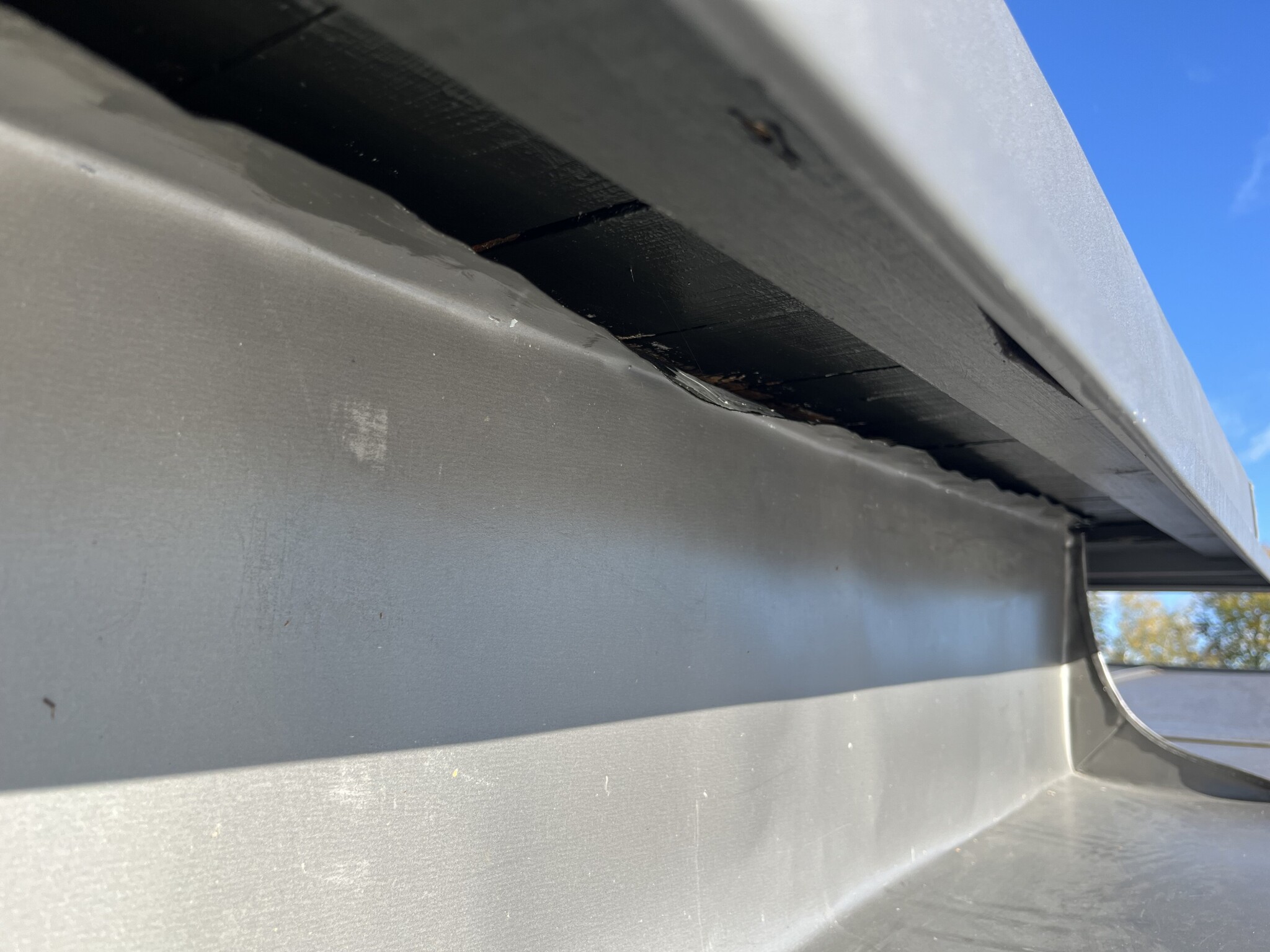

Jag har en plåt under utsprånget på taket (kedjehus) som idag ligger ganska plant (öppet) och lämnar en springa upp mot undertaket/råsponten.
Mina funderingar är:
  • Bör plåten bockas upp närmare undertaket (3–5 cm) för att stoppa snö och regn från att tränga in bakom?
  • Alternativet är att trycka in underlagsduk i springan längs hela sträckan och sedan fästa upp plåten mot sponten – är detta en bättre lösning eller riskerar man då att stänga inne fukt?
Känns inte som att det där är så rsikfyllt om ni inte brukar få 50cm+ snö på vintern ? Men man kan ju kanske trycka upp plåten något om man är orolig?
Underlagsduk för att täta känns inte rätt
Men det där ser inte supernytt ut, eller ? Har ni haft problem/behöver ni göra ngt ?
JOHAGU
Vi har inte haft några problem som vi känner till. Jag upptäckte detta när jag tog bort lite mögel och behandlade det obehandlade träet på den exponerade ytan i undertaket.
Min tanke är om det går att skruva fast ett rostfritt hålband i undertaket/träet ovanför, så att bandet trycker upp plåten mot sponten. Då slipper jag borra i plåten men får den tätare mot träet. Är detta en vettig lösning, eller ser ni risker/nackdelar?
