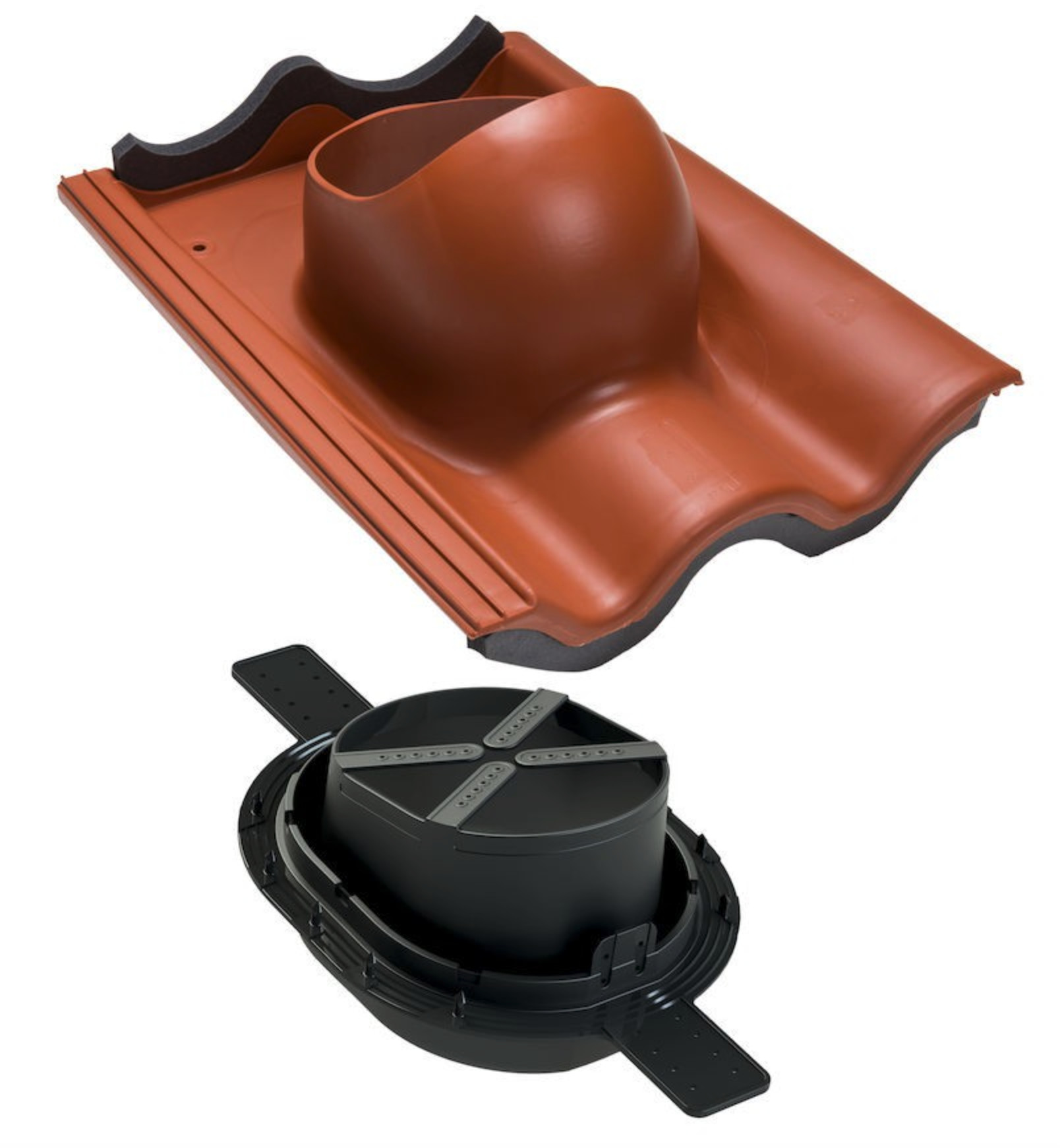

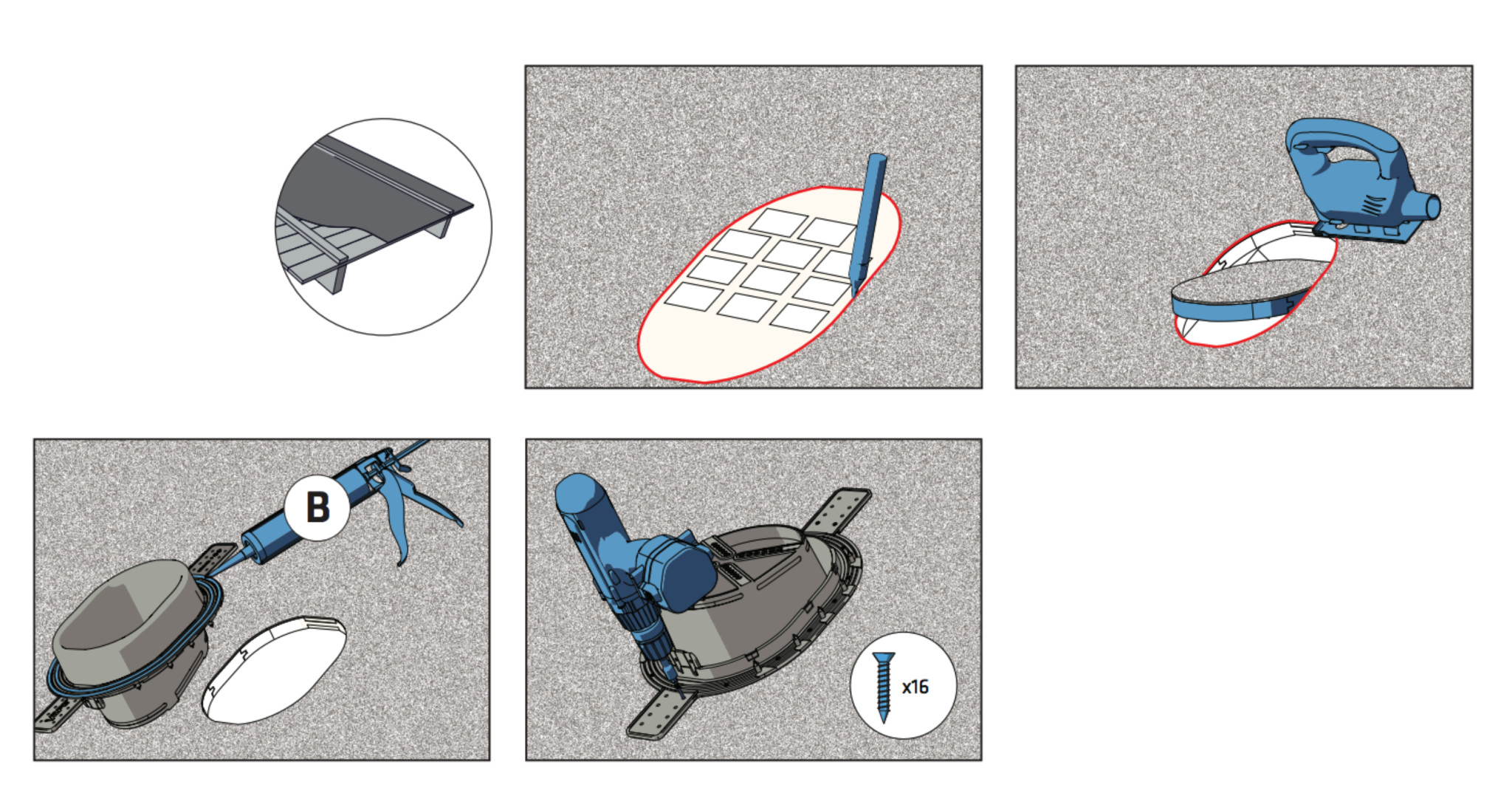

Jag har tittat runt lite efter olika ventilationsgenomföringar, tänker främst på genomföringar under takpannor.
Hur tät är egentligen tillräckligt tätt, tycker ni?
Jag har tittat på Vilpe's (T-embalage) genomföring som känns sådär, är jag för petig?
Bifogar bilder så får ni gärna säga vad ni tycker.
Tack.
När det inte läcker in...
Vilpes lösning fungerar säkert i de allra flesta fall. Men det finns ju inget som förhindrar att du förstärker och förbättrar den.
Har du nått Tips på hur man kan förbättra? =)
Mvh
Foga ytterligare på utsatta ställen, eller exempelvis använda Wakaflex.

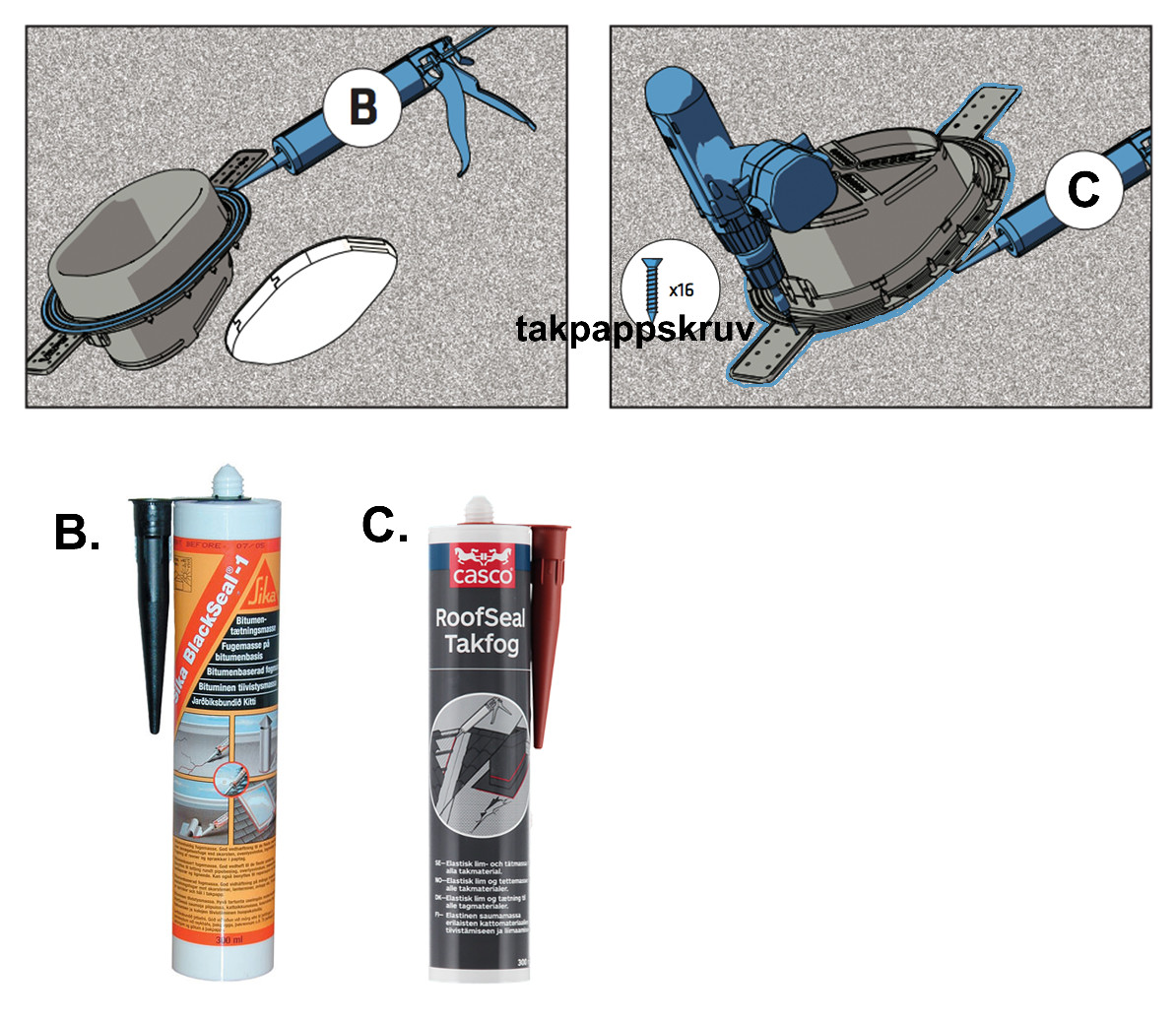

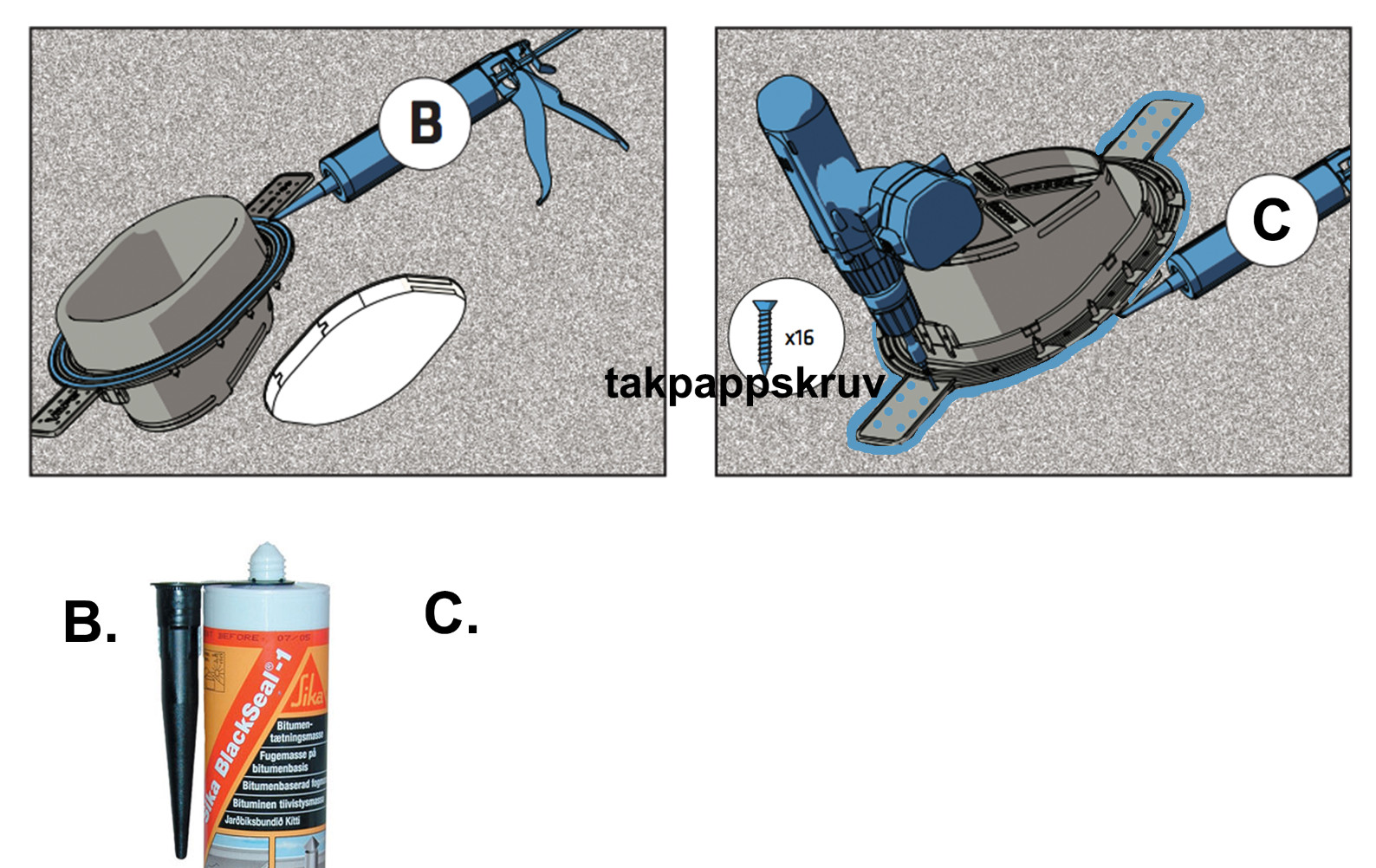

Jag photoshoppade lite, såhär var vad jag tänkte först. Men det du säger är helt klart smart det med, att man drar på något likt wakaflex, ifall det fäster bra mot underpapp.

Vad ska du uppnå med C i din bild?
B kommer rätt utfört bli tätt.
Ännu tätare.
Står i anvisningarna att man skall använda träskruv, blir det tätt då? Är det inte takpappspik som gäller på taket?
