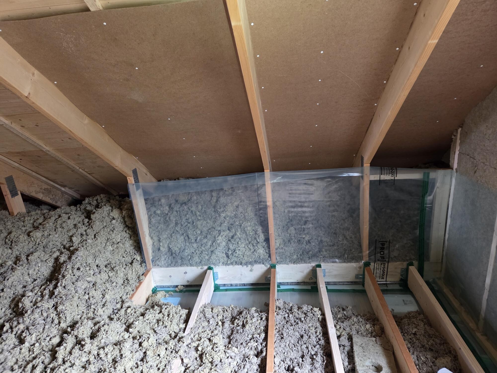

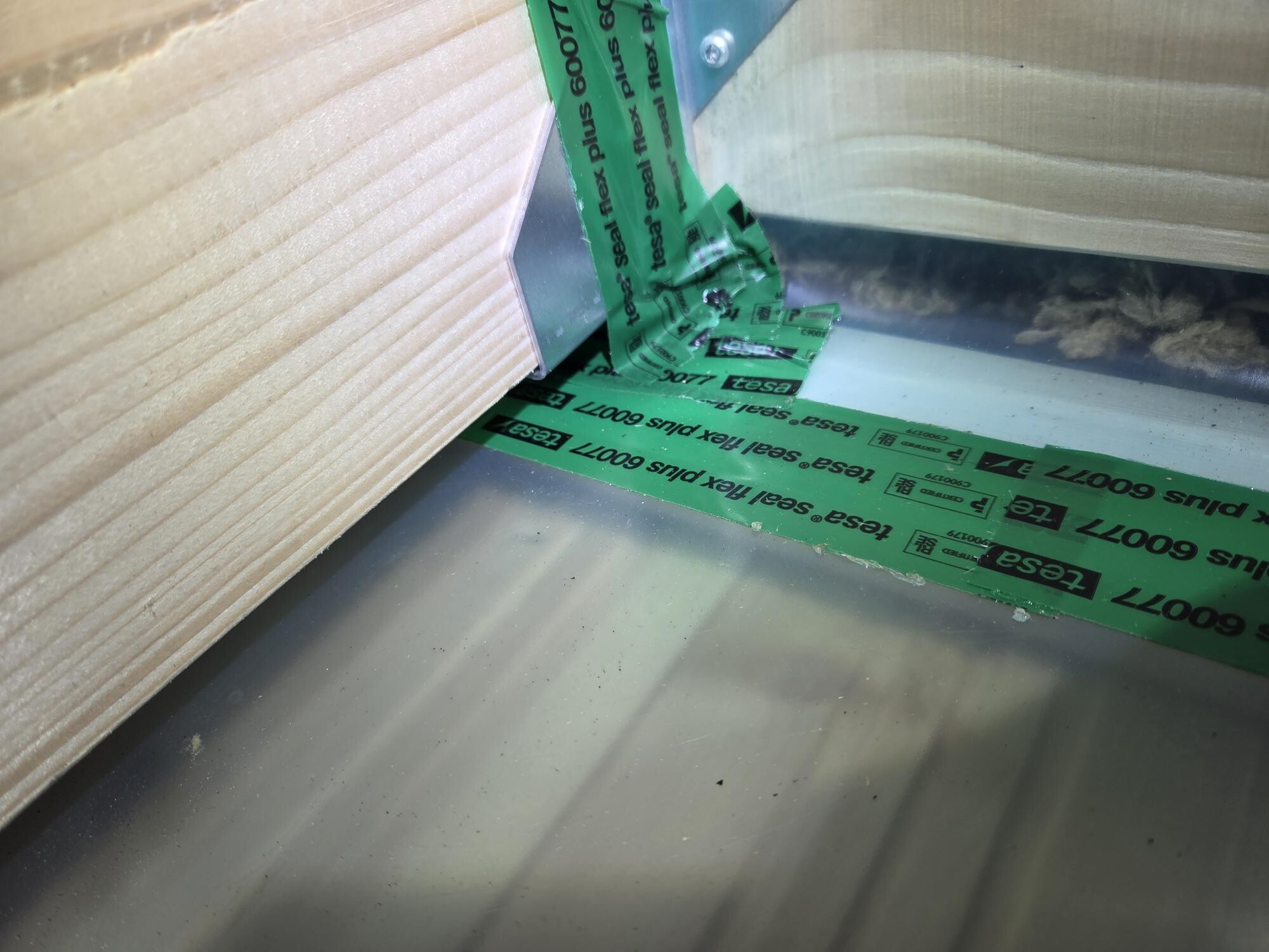

Vi håller på att inreda övervåningen på vårt 1,5 planshus. Det har blivit dags att förbereda för isolering, och min fråga gäller kring om det måste vara helt tätt mellan markplan och övervåningen. Det är nämligen svårt att få det helt tätt kring undersidan av balkarna.
Det kommer ju att vara samma temperatur på båda planen, så fuktig luft kommer väl knappast att leta sig till dessa små hål? Det kommer ju vara en öppen trappa mellan våningsplanen också där den mesta rörelsen av luftmassor kommer att ske.
Huset är från 2019 och vi är inte första ägare. Det framgick tydligt att hantverkarna som byggt huset inte hade varit helt noggranna med den ångspärr som låg under det 50 cm djupa täcket av lösull som låg där innan vi satte igång renoveringen. Det fanns ganska gott om små revor och spik/klamrar som gjort åverkan på plasten. Och då var det ju i allra högsta grad temperaturskillnad mellan våningsplanen under den kalla årstiden.

Du behöver ingen ångspärr där.
Ulltand
Menar du att det inte behöver vara helt tätt i skarvarna? Mellan våningsplanen så kommer vi ju att ta bort befintlig ångspärr, men det behöver väl vara ångspärr där lösullen skall sprutas in?

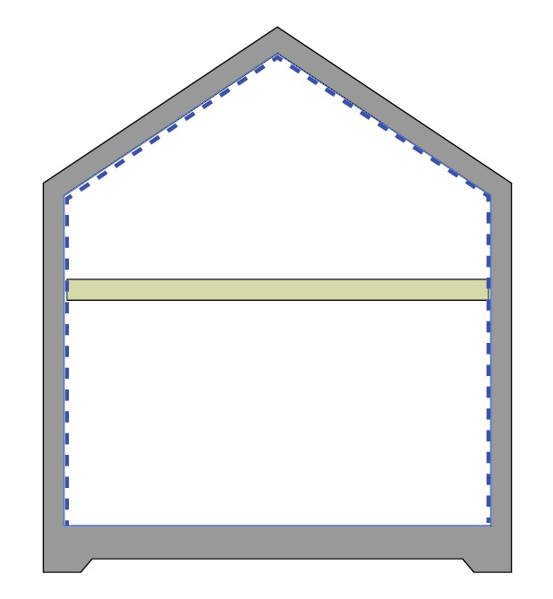

Ångspärren bör gå enligt blå linje.
Illustration av en byggnadssnitt med blå linje för ångspärrens placering, som löper längs väggar och tak.
Tuttinunnen
Det ska vara tätt mot kallt utrymme, men inte inom bostadslägenheten. Så bjälklaget mot kattvinden ska vara tätt.
