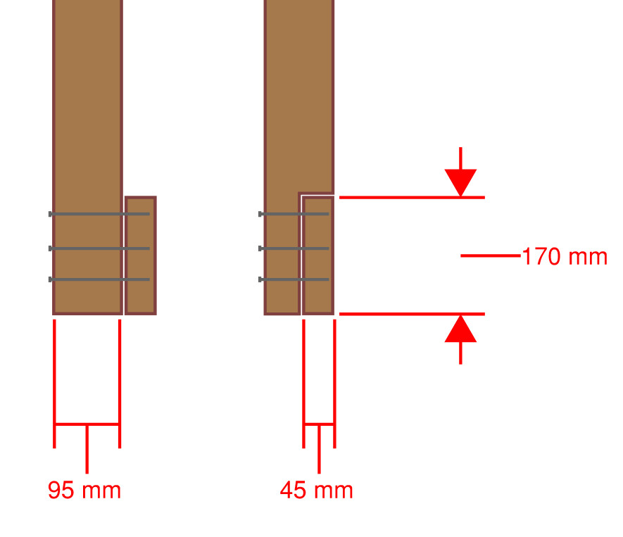

funderar på om det gör någon skillnad om man väljer hel eller stolpe med urtag för ett räcke till altanen. Någon som har erfarenhet?
Kör man stolpe med urtag, bör det funka fint med fransk träskruv, vilket också är smidigt. Hel stolpe antar jag fästes med någon typ av genomgående gängstång, alternativt med BMF-vinklar?
Någon som kan rekommendera något alternativ? Blir det ena stabilare än det andra?

Du kan jacka ur för räcket och behöver inte genomgående bultar ( ser fult ut ) ,Ta gärna lite kraftigare skruv som räcker prescis nästan igenom. Bäst är att förborra med en dim som är som strax under kärnan på skruven till hälften in. Då kommer skruven att dra bra.Gärna då att klämma ihop med en tving som gör att allt kommer så tajt som möjligt när skruven dras. Minst 2st gärna3 st.
Glömde nämna det i trådstarten men på kortsidor där det blir ett högre insynsskydd blir stolparna 1800mm. Tror du urjackad variant håller ändå?J jonaserik skrev:Du kan jacka ur för räcket och behöver inte genomgående bultar ( ser fult ut ) ,Ta gärna lite kraftigare skruv som räcker prescis nästan igenom. Bäst är att förborra med en dim som är som strax under kärnan på skruven till hälften in. Då kommer skruven att dra bra.Gärna då att klämma ihop med en tving som gör att allt kommer så tajt som möjligt när skruven dras. Minst 2st gärna3 st.
Jepp det håller om stolparna får en form av stöd upptill,så dom inte kan börja vingla. Sätt en regel på topp av stolparna, i hörnen kommer det då att binda ihop allt. Det att tänka på är om det är en lång del,så kan det behövas något stöd på mitten mot huset eller anorstädes. Detta för att inte börja vingla på mitten,som kommer att bryta sönder infästningarna längre ner.
