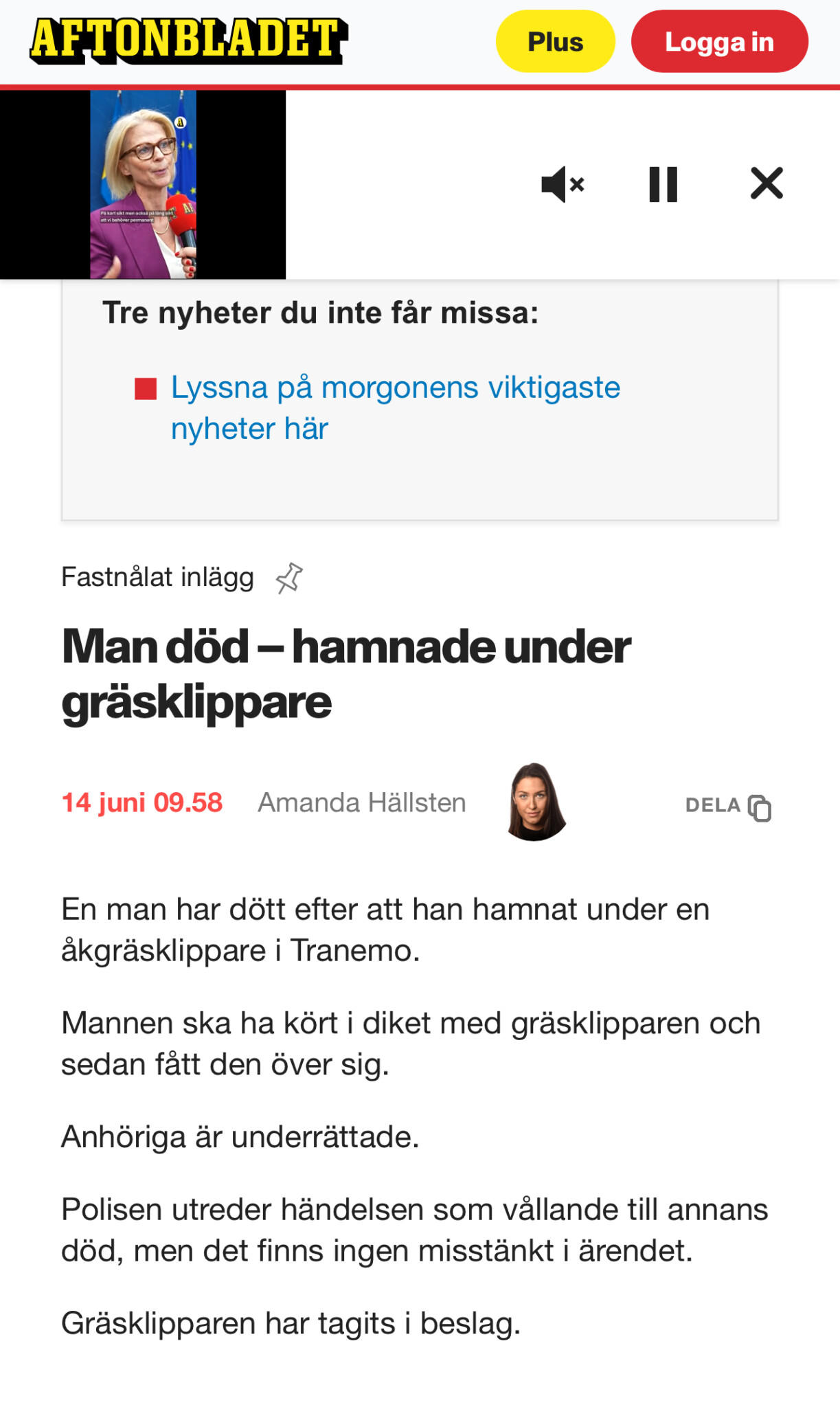

en påminnelse om att gräsklippare kan ge upphov till skador eller värre än så...
Tidningsartikel om olycka med gräsklippare i Tranemo, där en man avlidit efter att ha hamnat under maskinen.
