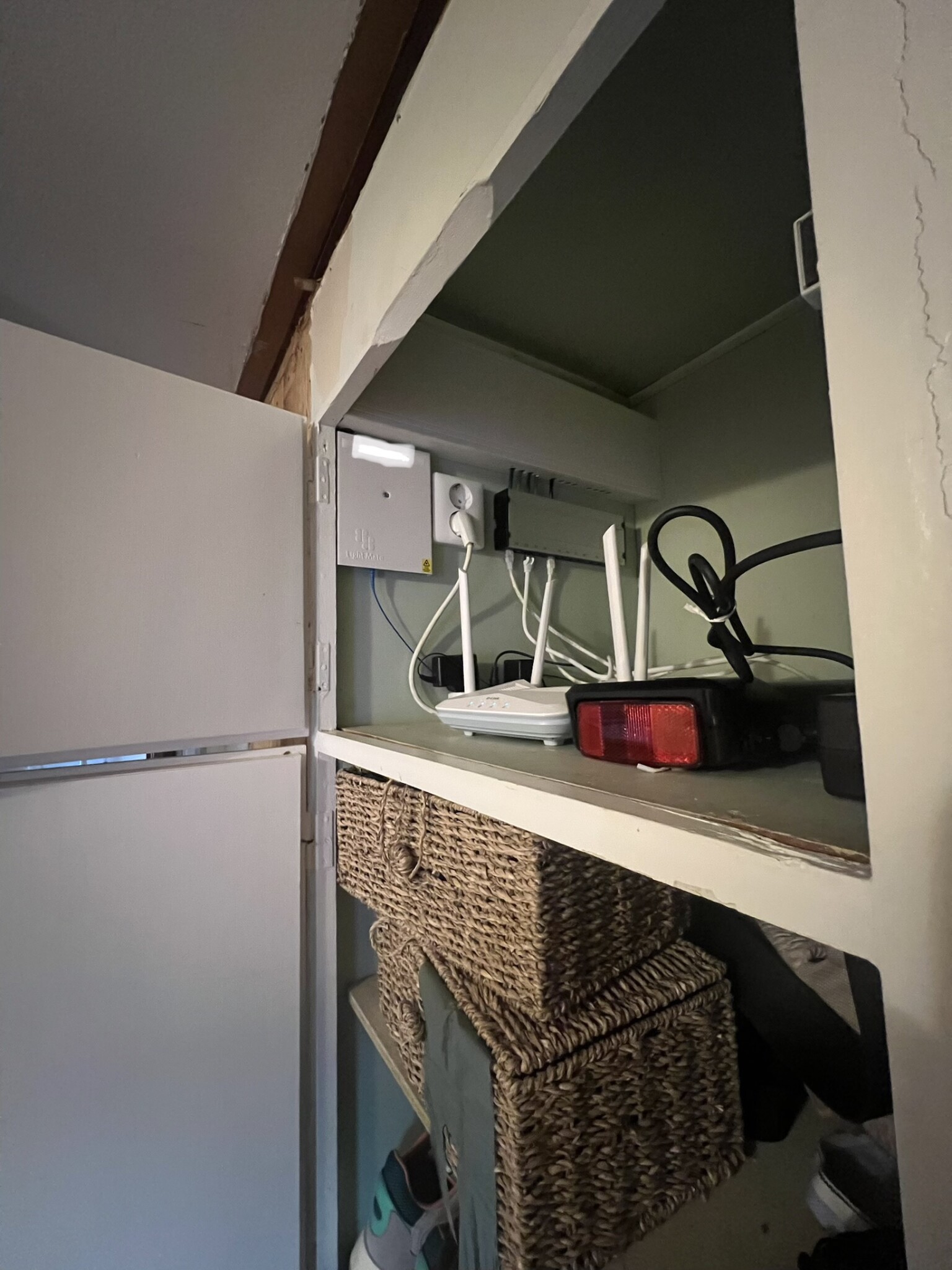

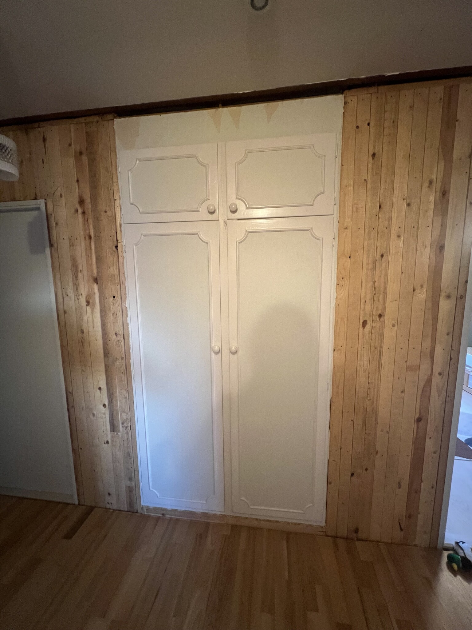

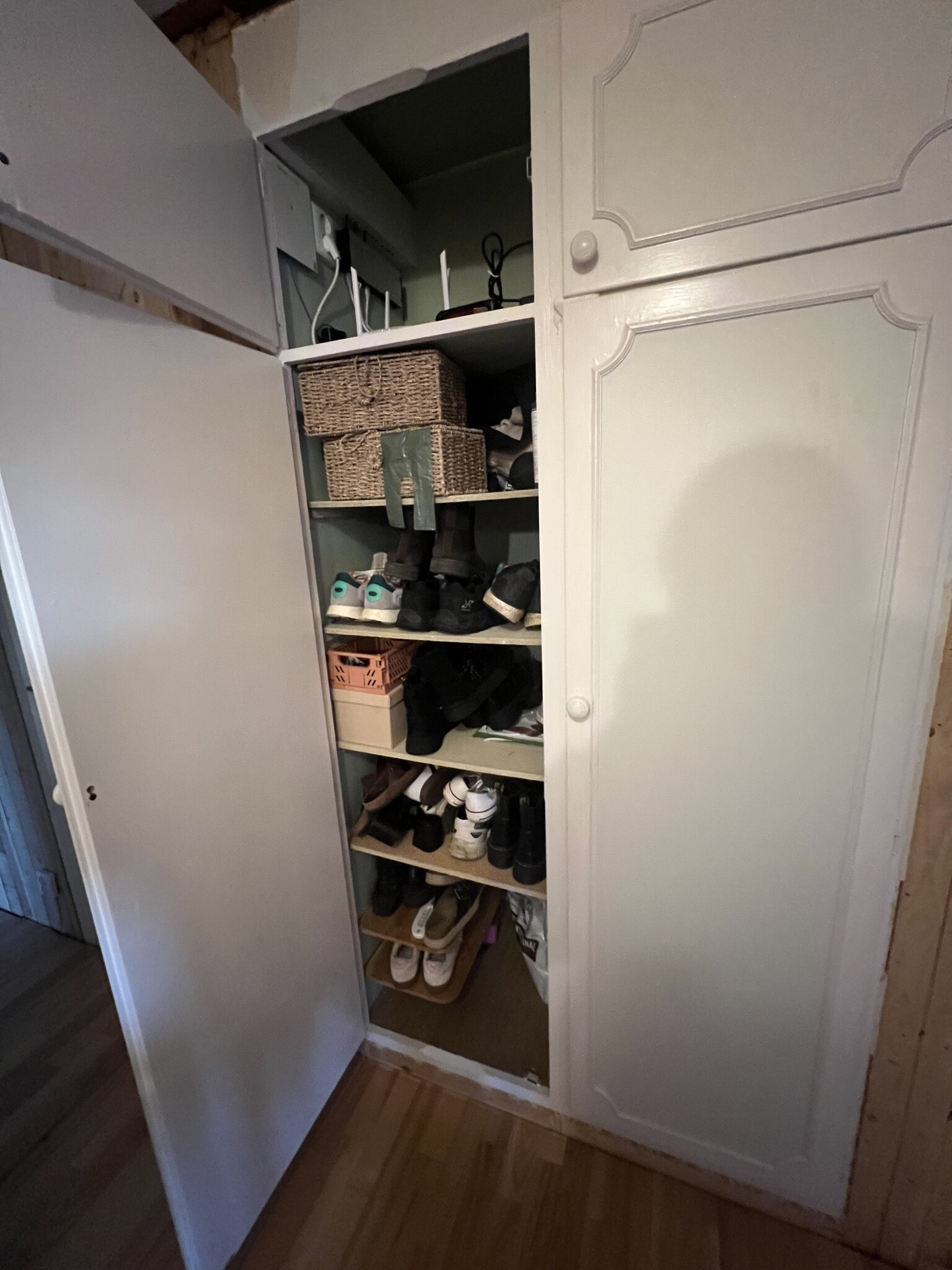

Håller på att renovera ytskikt(gips och parkettgolv) i våran hall/entre och har fastnat lite på hur vi ska lösa dom inbyggda 60-tals garderoberna. Står och väger just nu mellan att bevara stommarna och ersätta dörrarna med egentillverkade dörrar av mdf, eller att riva ut allt och bygga in typ PAX garderober. För och nackdelar med alternativen eller andra idéer?
Vi har installerat fiber/teknikutrymme längst upp i garderoben som är installerat lite väl långt ut mot där eventuell stomme/ramverk behöver sitta.
Tacksam för alla tips och idéer!

Är det problem med dagens inredning så att du vill ha något helt annat?
För mig är det sånt som skulle vara avgörande för om jag skulle vilja ha kvar garderoberna eller inte.
Listerna på dörrarna tillkom antagligen kring 1980, när många försökte få in en känsla av sekelskifte i bostäderna när de renoverade. Det bör ju gå att ta bort dem och snygga till dörrarna om det inte är stora skador på dem.

Dagens inredning har ju några år på nacken, det enda jag hade velat bevara för funktion är städskåpet, men egentligen är det främst dörrarna som behöver bytas.BirgitS skrev:

När jag skulle byta några inbyggda garderober i vårt sovrum upptäckte jag att man satt gipset direkt på garderobsstommarna, helt utan reglar. Plötsligt blev garderobsbytet ett lite större projekt som inte bara berörde sovrummet...
Om du är nöjd med garderoberna i övrigt så borde det vara en ganska lätt sak att byta dörrar.
Jag kanske missar några detaljer på bilderna. Men det känns lite som att riva något fungerande och ersätta med något likvärdigt. Är det inget fel på stommarna verkar det onödigt att byta dem. Jag skulle nog försöka få fort listen från de befintliga luckorna och sedan måla dem och kanske byta knopparna.
Ja det är lite som inte framgår tydligt kanske, garderobsramen går i liv med det tidigare ytskiktet som var masonit. Väggarna ska gipsas så där kommer inte bli rätt om man inte ersätter åtminstone den yttre ramen där gångjärn sitter. Sedan har dörrarna svällt tror jag så dom stänger inte ordentligt. Vet ej hur lång tid det kan ta men mig magkänsla säger att nya garderober går smidigare och snabbare för ett likvärdigt eller snyggare resultat jämfört med att ”restaurera” befintliga grejer.A Avemo skrev:Jag kanske missar några detaljer på bilderna. Men det känns lite som att riva något fungerande och ersätta med något likvärdigt. Är det inget fel på stommarna verkar det onödigt att byta dem. Jag skulle nog försöka få fort listen från de befintliga luckorna och sedan måla dem och kanske byta knopparna.

Skruva loss gångjärnen, gipsa, limma på en list motsvarande gipsets tjocklek, skruva på gångjärnen. Lossa fullisten från dörrarna, måla om dem. Klart.J Jebbo skrev:Håller på att renovera ytskikt(gips och parkettgolv) i våran hall/entre och har fastnat lite på hur vi ska lösa dom inbyggda 60-tals garderoberna. Står och väger just nu mellan att bevara stommarna och ersätta dörrarna med egentillverkade dörrar av mdf, eller att riva ut allt och bygga in typ PAX garderober. För och nackdelar med alternativen eller andra idéer?

Så hade jag gjort om jag var tvungen att gipsa, nu löste vi samma problem genom att bara bredspackla masoniten och sen tapet på det.. och så målar vi om dörrarna.
