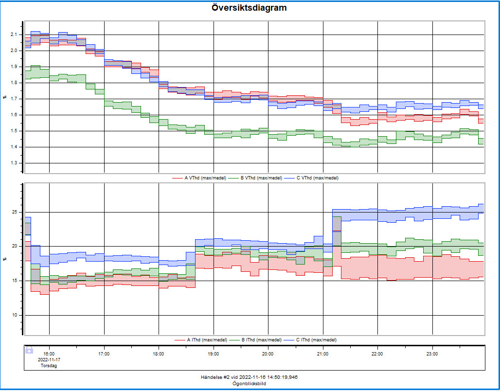

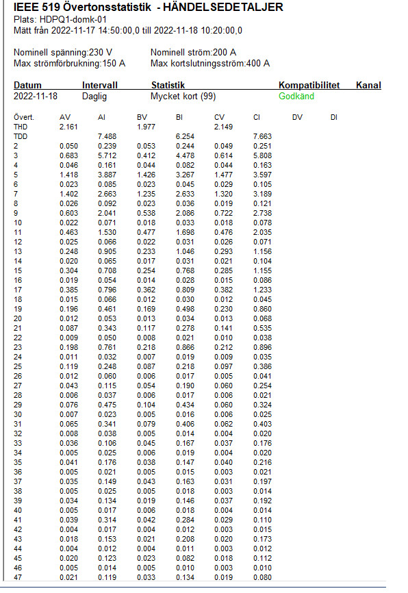

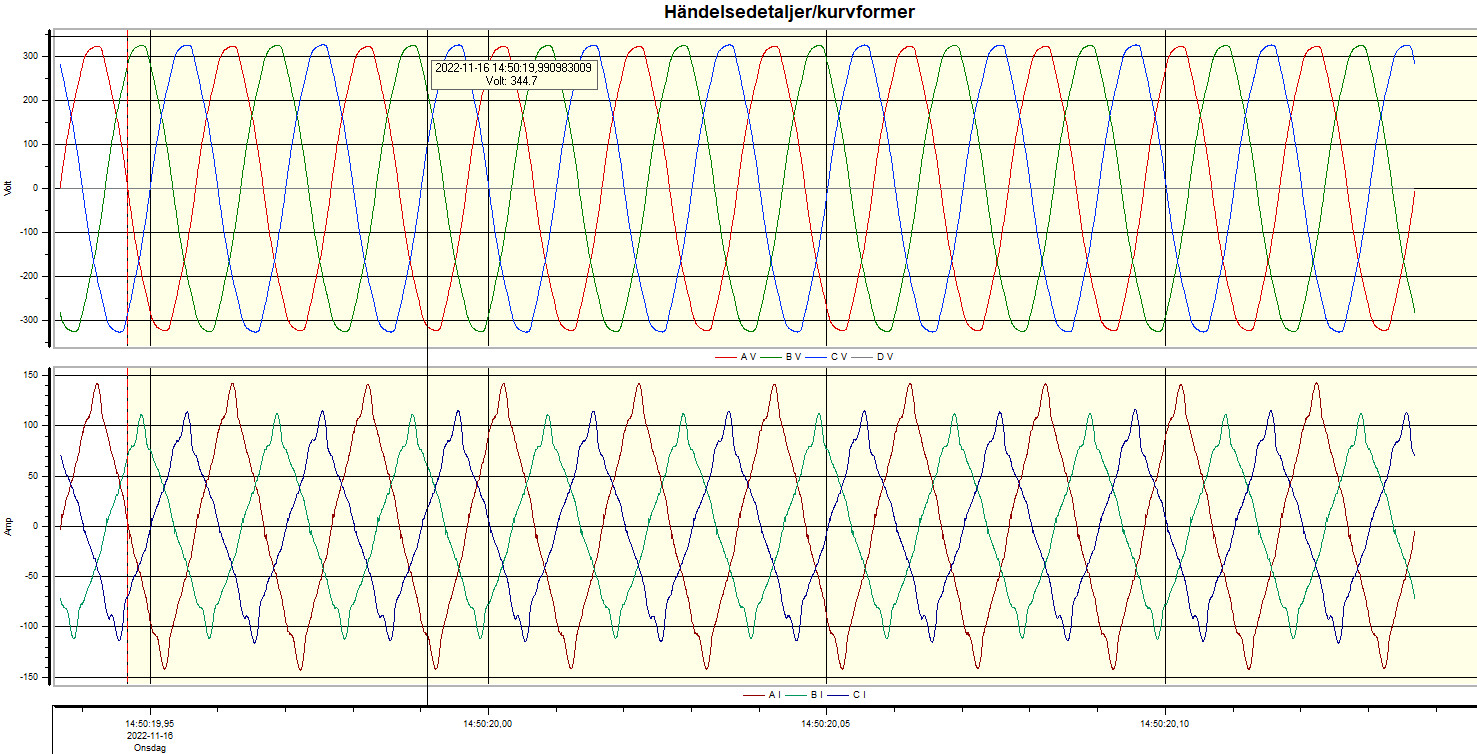

Här skickar jag upp lite mätdata på saker som jag mätt.
Det blir lite yxigt och fragmentariskt, och kanske lite konstigt, när jag bara ska försöka beskriva en allmän situation, utan att riktigt veta vad jag ska redovisa för något.
Alltså jag menar .., normalt sett när jag ska visa på något exakt, så presenterar jag data för att visa just det... Här har jag liksom huggit en presentationsform och ett diagram och hämtat data någonstans var som helst i tid, utan något klart syfte vad jag vill visa med det.
Men vi ser här kurvformet för U och I (som idealt borde ha varit sinusformade, vad har vi för crestfaktor på I här, tro?)
Sen ser vi distorsion på U och I, varierar lite över tid.
Och slutligen har jag lagt in en tabell med övertoner, normerat som % av grundtonen (vilket blir speciellt för I, då strömmen varierar hela tiden).

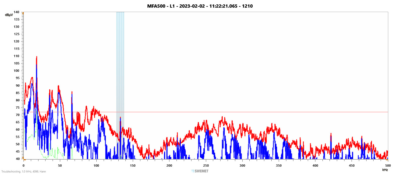

Och jag har ju även mätt spektrum med övertoner mellan 0,5 (eller var det instrumentet nu började) och 500 kHz.
y-skalan i dBµV, dvs 120 dBµV = 1 volt på övertonen, 60 dBµV = 1 millivolt på övertonen.
edit:

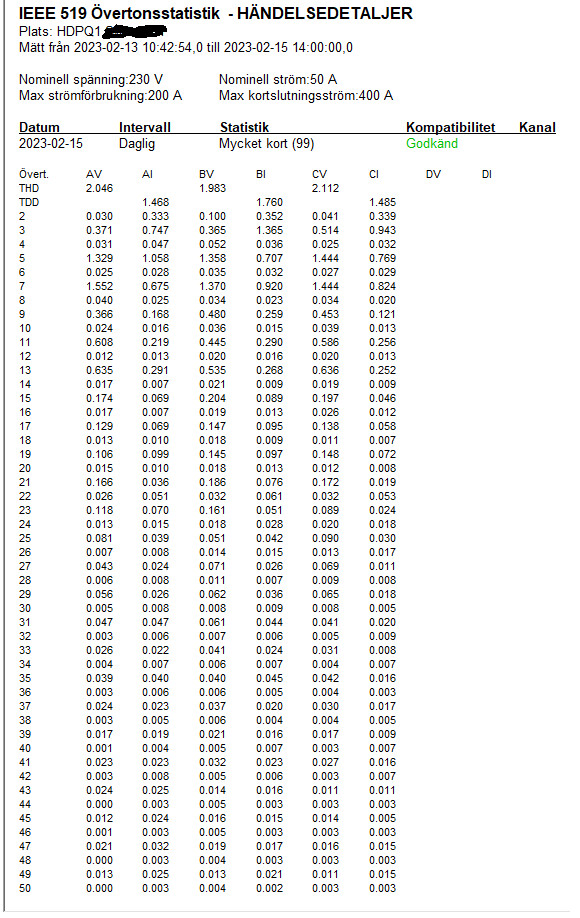

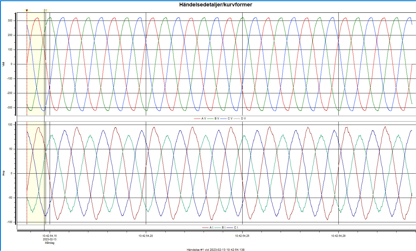

De kurvor och data jag skickade upp i förra inlägget var väl hur det typiskt brukar se ut när jag stöter på de värsta elmiljöerna. Ungefär såhär ser det ut i kontor, butiker och allmänna byggnader, där det är fullt med LED-belysning och switchade nätdelar till datorer och allsköns annan utrustning.
Här kommer lite ifrån ett flerbostadshus jag har mätt i, och som har typ den finaste elkvaliten jag stött på, bättre än såhär blir det aldrig.
Jag har tyvärr ingen spektrummätning därifrån, men jag kan troligen fixa en någon gång i Januari.
Det var ett starkt eller styvt nät du mätt på där. Vet du hur utnyttjandegraden på trafon ligger i ditt fall? Har du mätt lite i mer perifera punkter där om det nu är lagt så att det inte bara är radialer från ett ställverk och där du gjort mätningen?Mikael_L skrev:

Jag har ingen koll på hur krallig trafo de har där.
Men matningen är (om jag minns rätt) dubbla AL 185, och trafon ligger rätt nära, tror det är max 120 meter eller så.
Jag misstänker att det är en rätt stark matning.
Jag ska fundera och leta lite, eventuellt har jag en förimpedansmätning någonstans, men bara eventuellt, jag vet nämligen inte när och varför jag skulle gjort en sådan.
Normalt sett har jag mycket sällan chansen att se transformatorerna, på det viset jobbar jag med lite fel saker.
Mätningarna jag visade är gjorda på inkommande fördelning.
