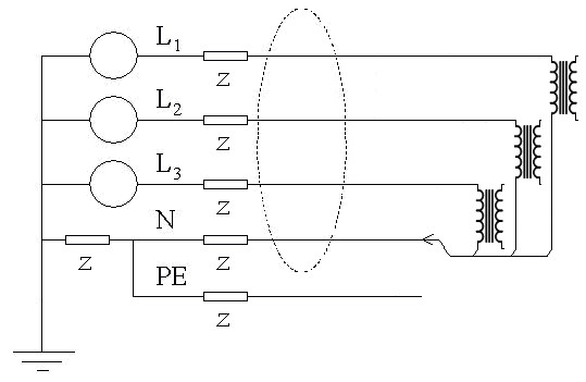

Av den anledningen studerade jag orsaken till att just transformatorer har blivit så utpekade. Jag delade med mig om hur jag studerade ”väggarna” för transformatorers betydelse för att vara en part i problematiken. Transformatorer som kan sitta spridda hos alla elabonnenter under en distributionstransformator.
Jag ville med exemplet illustrera en delmängd i problematiken. T.ex. hur ”DC current injection” i fasledare kan spridas till noll och jordledare som sedan innebär att dessa DC-komponenter likt DC-läckström återfinns vagabonderande även utanför elsystemet.
De transformatorer ni ser i figuren ovan är för enkelhetens skull inritade hos en elanvändare, men kan naturligtvis tänkas att vara utspridda över alla elanvändare anslutna till samma distributionstransformator
