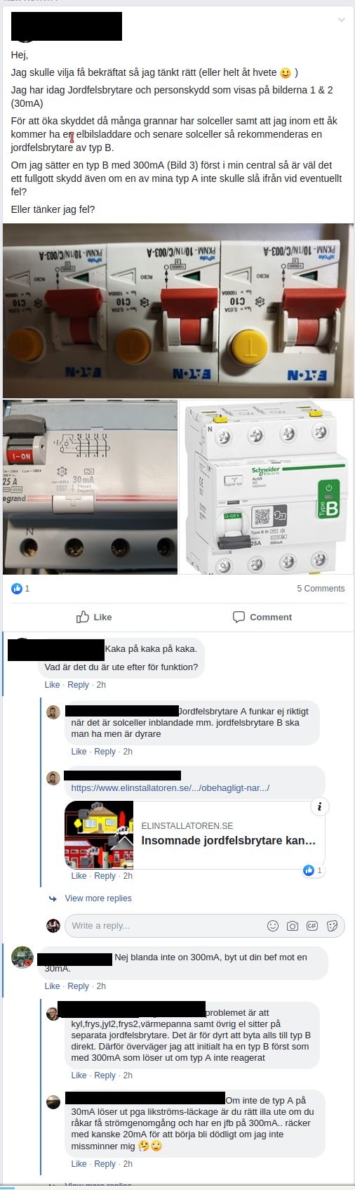

Intressant hur FUD av denna typ sprids och förstärks.
Saxat från gruppen "Vi som vill koppla el....." på FB som diskuterats här tidigare apropå om det är ett lämpligt forum för denna typ av diskussioner. Nu är detta en bit över min nivå men jag kan konstatera att diskussionen här på BH har betydligt större djup och är mer relevant än det som förs fram på FB.

Hade detta inlägg kommit här hade flera snabbt påpekat dels att tillåta upp till 300mA likström till de JFB av typ kommer också mycket effektivt blockera dessa JFB ändå. Så det som frågeställaren är helt totalt onödigt och utan effekt i vilket fall.
Sedan hade vi påpekat att selektivitet på JFB erhålls ej med mA-värdet, utan med tidsfördröjda, då det är okänd triptid som är största problemet med flera JFB i kaskad.
Och slutligen hade vi dessutom bett de som tror på amsagorna återvända till källan för att få reda på hur det var tänkt att kunna bli så.
Jag skrev i alla fall en liten hänvisning i den FB-tråden att man kan titta in här om man vill ha en djupare diskussion i ämnet.
Tyvärr tror jag den kommer gå många förbi då nivån är såpass hög. Dessutom verkar det ändå finnas en viss oenighet även om övervikten är åt att risken är minimal om jag förstår det hela rätt.
