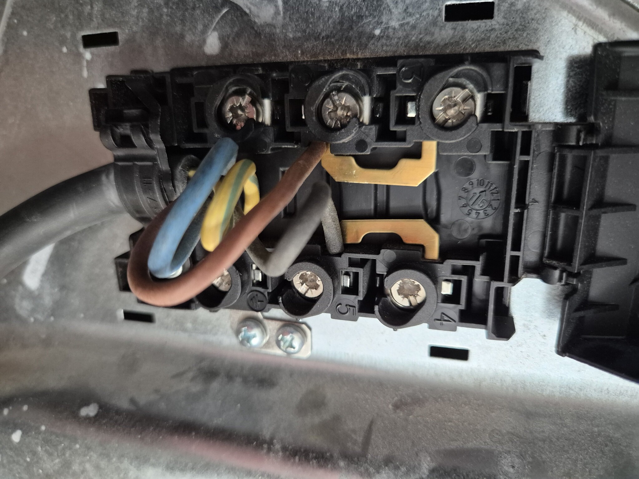

Har köpt en beg spis utan kabel. Är osäker hur den ska koppla till 220
Posta en bild på på elschemat (ska finnas en klisterlapp någonstans i närheten ) också, annars blir det bara gissningar.

Inkopplingen på bild följer inte hur denna typ av plint brukar vara kopplad så du måste vara försiktig här och kontrollera mot anvisningen på hällen/hällen och i andra änden av sladden.
Dessutom kan du behöva kontrollera ditt spisuttag på väggen eller vad du nu har. Se Spisbibeln 2025: Att elektriskt välja spis, häll och ugn
Jag gissar att man vänt på funktionen blå/svart, dvs att svart är nolla och blå går till plint 1. Det är dock en gissning.
Som övriga säger så måste inkopplingsanvisningen och vägguttaget kontrolleras, det går inte att säga generellt.
