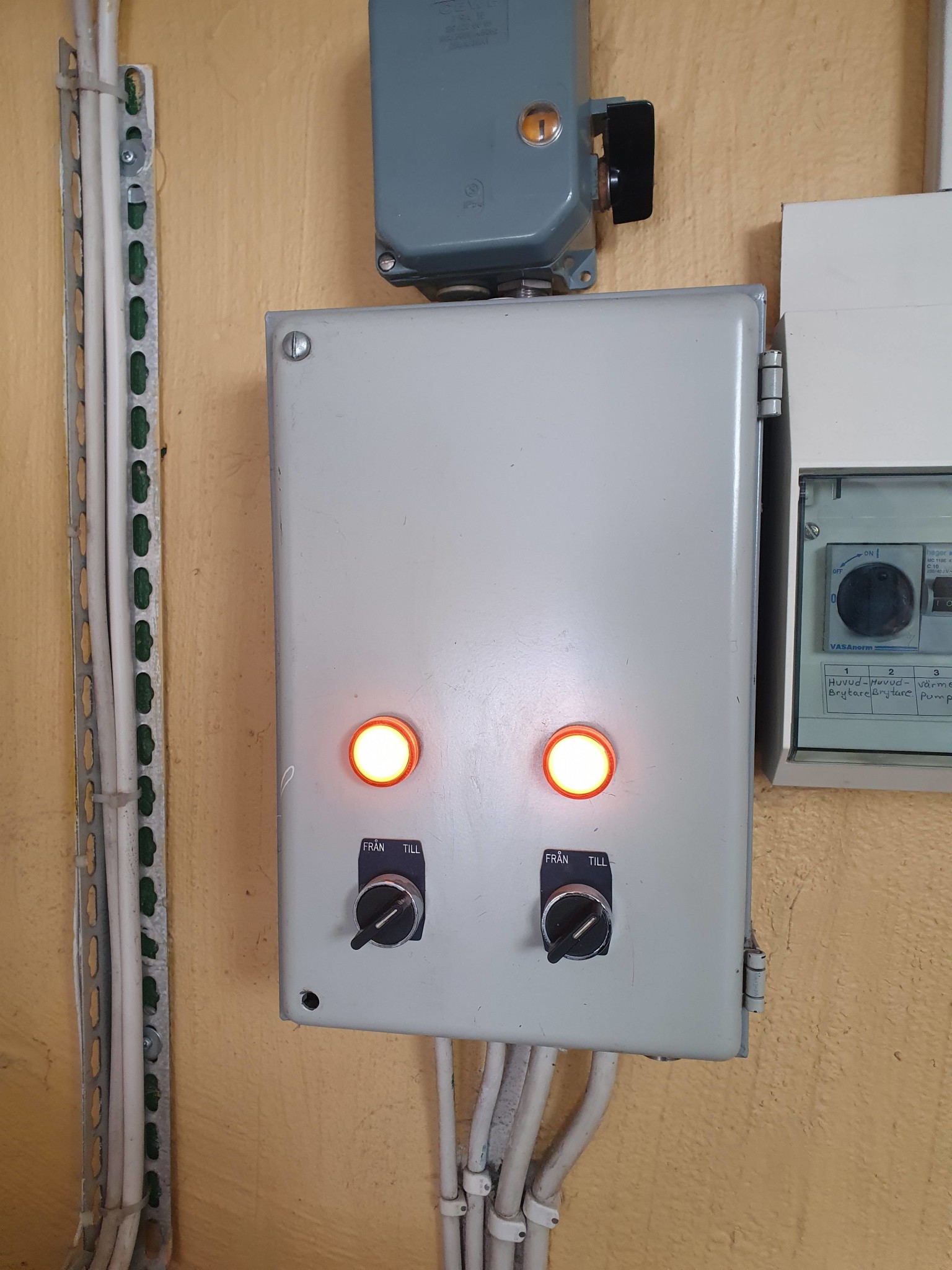

Elpatronerna borde vara kopplade som backup i fall pelletsen tar slut.T TristanReveur skrev:Okej, ja det kan vara värt att pröva, särskilt under nätterna (var 8 grader inne (-6 ute) när jag gick upp imorse). Dock har jag ingen aning om var de sitter, då det är inne i en pelletsbrännare med ackumulatortank. Men kan absolut testa och se vad som händer. Tack och lov har man fast pris på elen sedan ett år tillbaka...
Så det borde gå på automatik om pelletsanläggningen bara är påslagen. Ev. Kan du behöva slå om någon brytare eller göra någon inställning för att ha alternativet att el ska slå till automatiskt. Beror på hur tidigare ägare valt att köra sin anläggning.
Kanske finns det ett val att bara köra på el.

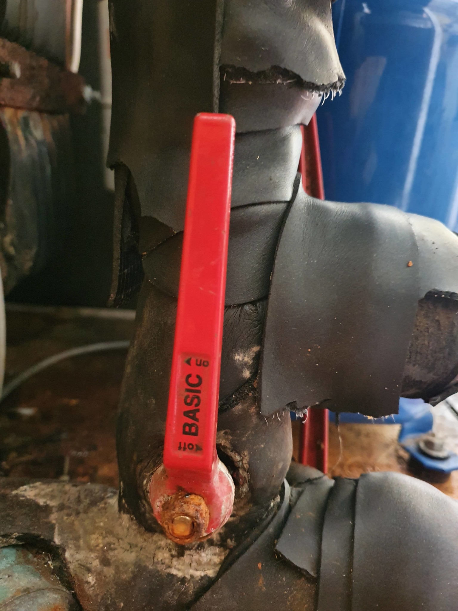

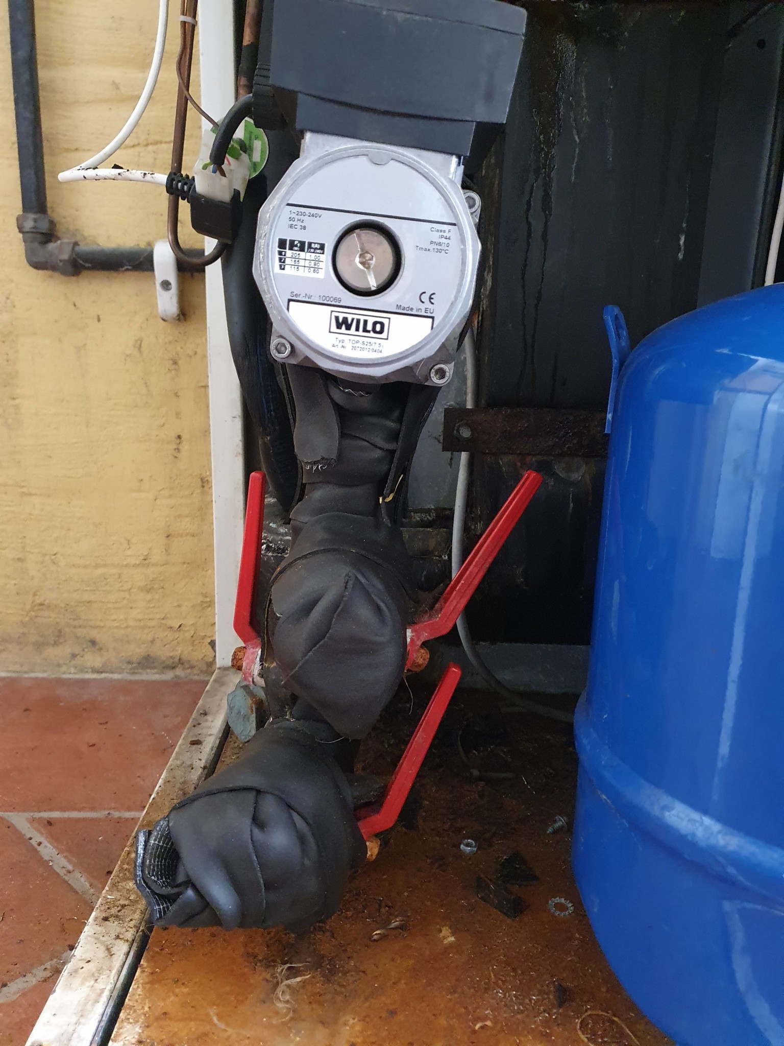

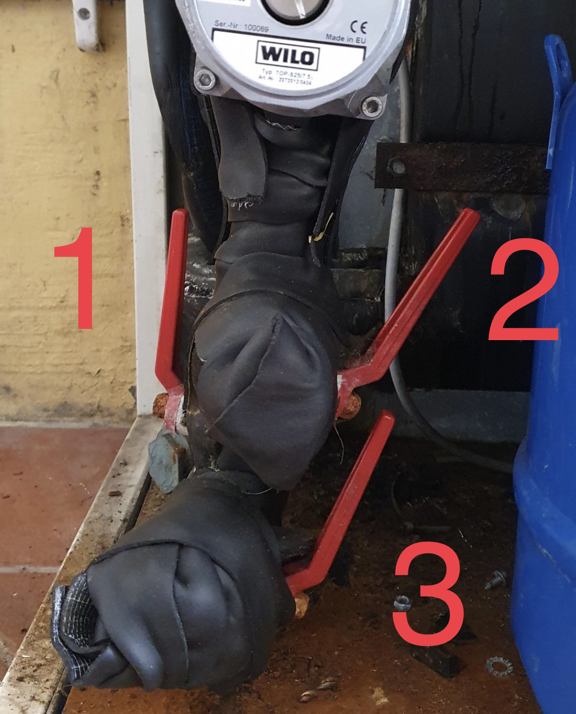

Är avstängningsventilen till höger om wilopumpen öppen ? Den ser stängd ut ? Och då cirkulerar inte brine vätskan och då löser lp ut !T TristanReveur skrev:
T TristanReveur skrev:Hej alla. Först ett stort tack till forumet som hjälpt mig så mycket med min VP (Terrawatt 3,5 installerad år 2000) då vi flyttade in i vårat hus för ett år sedan. Aldrig haft ett hus innan och än mindre med bergvärme! Ursäkta om något benämns fel eller liknande.
Nu till min fråga, och jag har en teori om vad som kan ha hänt (men är inte säker).
I söndags så bytte vi uttag och strömbrytare i ett sovrum, bröt då huvudbrytaren i el centralen då säkringarna är helt ologiskt placerade. Tyvärr så blev strömbrytaren felkopplad, och en säkring (L1?) slog av i centralen. Vi fixade kopplingen och slog på säkringen igen, allt funkade. Vad jag inte tänkte på var att titta inne i rummet där jag har VP placerad... morgonen efter så vaknar vi och det är svinkallt hemma. Går ner i källaren... såklart har det brutit i VPns central (L1). Försöker starta den, går en stund, bryter på lågtryck. Värmen har sänkts från 40 till 20 grader, både in och ut.
Ringer en firma som kommer ut och tittar. Han kan inte förstå vad som är fel. Förklarar precis det som jag skrivit ovan. Kontrollerar att det finns spänning och ström. Vi testar lite olika saker, men inget funkar. Han tar ut smutsfiltret, som inte är särskilt smutsigt och rengör det. Tillslut bestämmer han sig för att spola igenom systemet för att se om det fanns luft.. Det fanns en hel del. Provar igen, men det funkar inte.
Man hör ett ljud, det låter ungefär som att pumpen "suger ner sig", ett svischande ljud som blir tystare och tystare. Servicekillen säger då att det kan vara allt från expansionsventilen, expansionskärlet inne i pumpen, cirkulationspumpen eller torkfiltret. Då det är en gammal VP så har den i princip bara dessa delar, plus en förångare. Hans bedömning är att vi kan testa att byta cirk.pump för att se om det hjälper. Det är sent och han åker hem efter detta.
Igår skickade han hit en annan kille som bytte ut cirk.pumpen. Tyvärr var det flera flänsar och kopplingar som gick av under arbetets gång, så han fick byta ut det mesta. När han väl var klar så testade vi att starta systemet igen.
Samma fel.. bryter på lågtryck. Nu sitter vi här och fryser och jag känner mig så himla korkar som säkerligen har förstört en VP som visserligen var gammal och ska bytas ut, men som har funkat så bra under året vi haft den. Det finns en gammal pelletspanna med el patroner. Skorsten igensatt och jag vet inte senast el patronerna användes, skulle gissa på 10 år (utifrån vad tidigare ägare sa vid överlämning). Som tur är finns där ackumulatortank så varmt tappvatten finns.
Jag har investerat tid och pengar i den för att försöka vårda den så gott jag kunnat efter att förra ägarna misskött den (t.ex. fyllt på med spolarvätska istället för brine). Jag är uppriktigt ledsen.. även om den inte kommer att kunna starta igen, så hade jag gärna velat veta vad som är fel. Den första firman jag hade här när vi nyligen flyttat in gav mig helt fel råd om hur jag skulle sköta den.. Det var tack vara min VP som mitt intresse för kyla väcktes och jag studerar sedan i höstas till kyltekniker (men har inte den kompetens eller cert. för att få göra så mycket själv).
Snälla, finns det någon som har någon idé eller tips på vad jag kan göra?

Testade att slå "till". Stått på ca 20 min. Höjts från nära 0 till 10 grader. Här funkar pumpen, känner både värme och cirkulation. Så gissar att dem fungerarP pemu skrev:Elpatronerna borde vara kopplade som backup i fall pelletsen tar slut.
