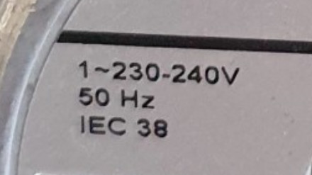

Det slog mig en sak, den nya cirkpumpen kanske drar lite mer ström än den gamla så motorskyddet kanske behöver justeras. Man ställer in motorns driftström med ratten på vänstersidan av motorskyddet.
useless useless skrev:
Om det suttit en trefascirkulationspump där tidigare bakom ett motorskydd så kommer skyddet troligen att lösa ut om man bytt till en enfaspump. Vad jag kan se sitter det ett motorskydd där ställt på 0,65 A (?) Det borde vara till cirkulationspumpen i så fall.

Du kan fråga firman om det var en enfaspump de monterade. Om det är så så ska motorskyddet tas bort då det inte går att ha med bara en fas belastad.
Man behöver inte fråga. Räcker att titta på pumpen.
Etikett på pump med tekniska specifikationer: 230-240V, 50 Hz, IEC 38.

Ja titta. Jag letade efter ett kapacitansvärde som brukar finnas på enfasmotorer.
Då har vi hittat ett fel, kanske det enda. Att LP-indikatorn lyser kan bero på en gammal felkoppling.
