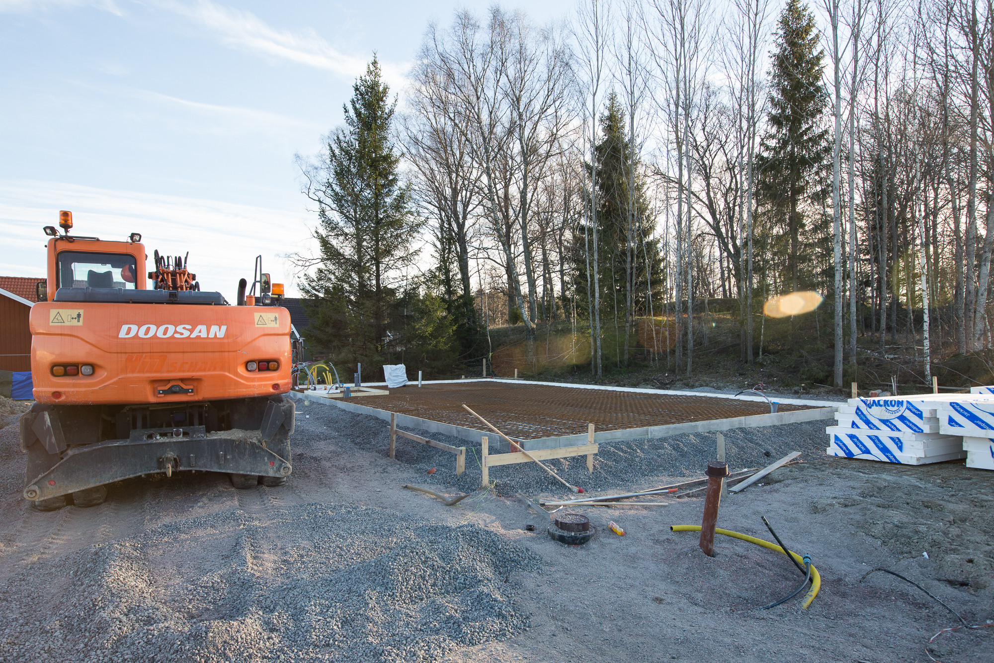

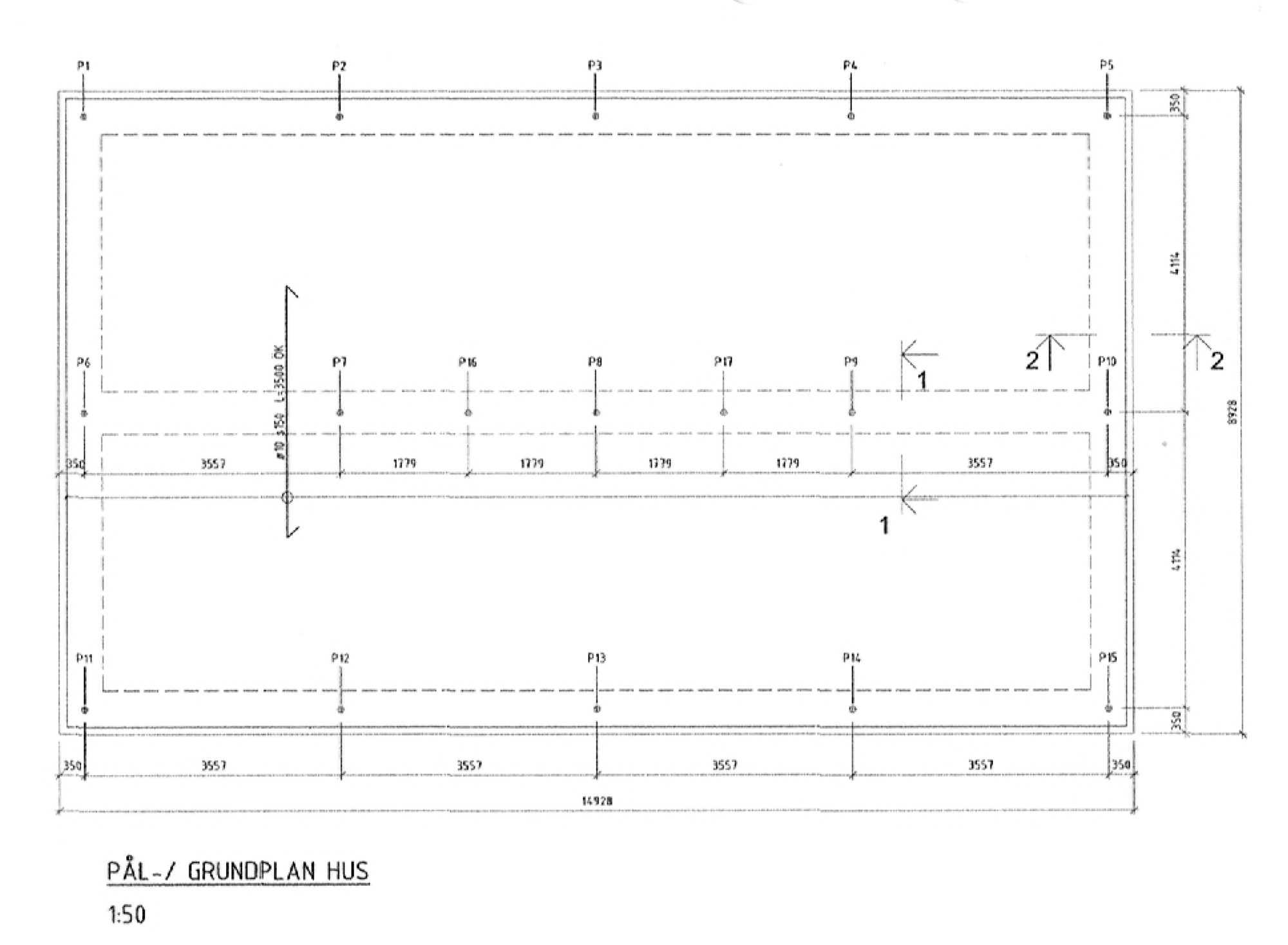

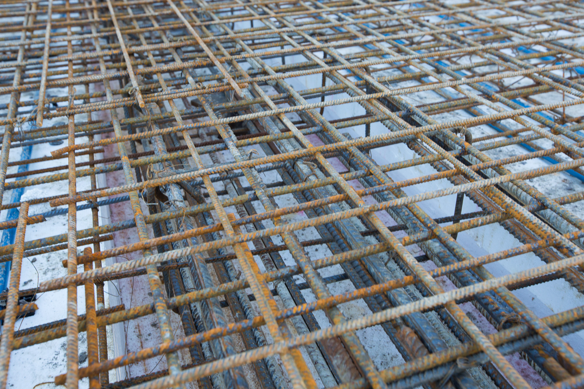

Jag ska låta bygga en tvåplansvilla och grunden gjuts imorgon. Enligt de som gjort grunden och KA är den väldigt överdimensionerad. Är en vanlig träkåk och grunden pålad platta på mark. Plattan är 20 cm tjock med ordentligt tilltagen armering enligt nedan. Detta blev inte gratis precis, så jag skulle vilja veta om den här konstruktören överdimensionerat och jag nu får betala för detta. Inte hade konstruktören valt standarddimensioner heller, så det kostade också extra. :(

Ja, den där plattan kommer att hålla för att parkera den där grävmaskinen på...

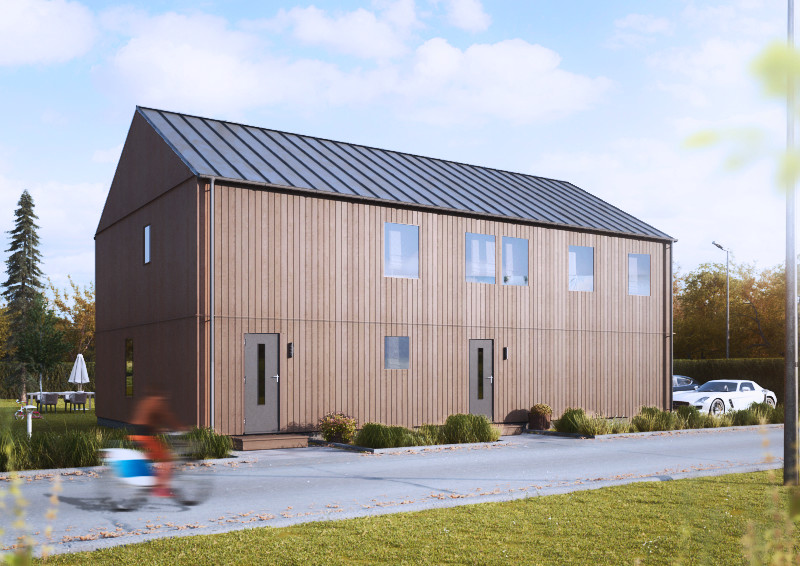

Plattan är så stark så att det uppstått en tids-rums-förskjutning på cyklisten på bilden. Lite Interstellar-varning nästan :-)

Tyvärr tror jag du blivit lite blåst... Jag begärde in offerter för konstruktionsritningar för ett tillbyggnad 50 m2 och fick priser mellan 6000 och 30000 kr (för hela konstruktionen inkl grund). Så 24000 för bara grundritningen är mycket, du kunde hittat någon som gjort den för en bråkdel.
Den andra delen är att grunden verkar överdimensionerad för en villa. 100 mm betong är standard och sedan förstärker man voter och under bärande väggar så mycket det behövs (normalt 200 mm betong och extra armering).

Du ska vara glad att dom har lagt lite extra krut på plattan när du har så dålig mark att det måste pålas.
Atom och 7 till
Missade det där med pålningen... Då kanske det inte är så överdimensionerat. Då är nog plattan tänkt att fungera som ett valv som vilar på pålarna eftersom marken tydligen har väldigt dålig bärighet.

Jag har tidigare jobbat som konstruktör, och jag är övertygad om att den där konstruktören måste räknat fel på några decimaler.
Armerar man så mycket, så blir det "svagare". Just därför att armeringen aldrig någonsin når sträckgränsen. Din platta kommer ändå att hålla för långt mycket mer än vad som behövs. Men det är mycket material bortkastat till ingen nytta.
