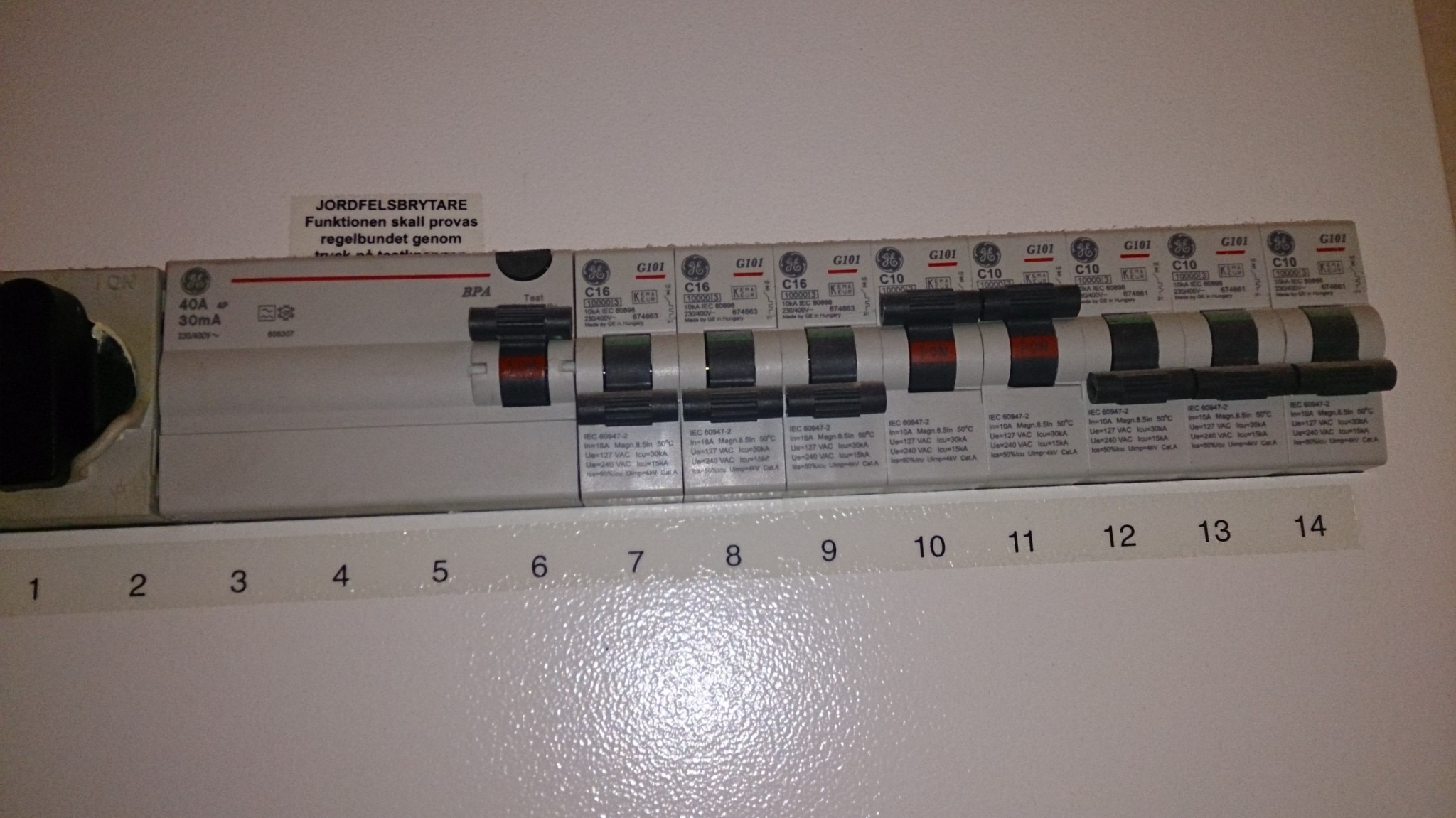

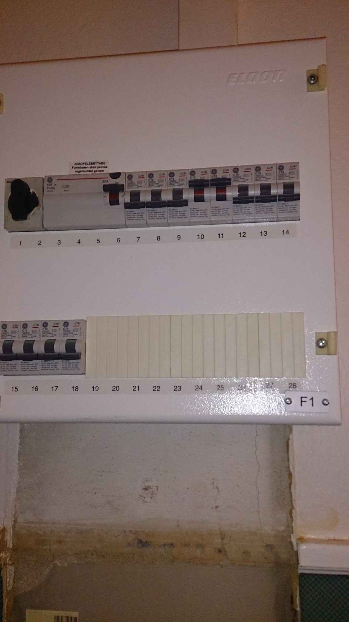

Har jag 3-fas indraget? Har fotat mitt proppskåp och jag hoppas ni som kan ser direkt...

Har du en bild på gruppförteckningen. Listan som visar vilken säkring som går till respektive uttag eller rum.
En bild på elmätaren och dess huvudsäkringar vore ännu bättre.
Enligt bilden är centralen utrustad för 3-fas. Kolla på din elräkning, där borde det stå antalet faset.

Precis som el_richard skriver har du central utrustad för trefas men förteckningen med endast två grupper använda (de säkringar som är uppfällda) och resten reserv tyder på att matningen är enfas.
Det är 3-fas. Jag hävdar att det omöjligt kan fungera med 1-fas med så många säkringsgrupper. JFB ser ut att vara 4-polig och det tyder på 3-fas
Som du ser på bilderna är det bara pos 10-11 som är till och samtidigt de enda upptagna i förteckningen. Verkar renoverat och uppdaterat förberett för trefas, ev redan omlagt men inte nyttjat mer än gamla utförandet. TS får kolla med ansvariga eller lyfta på locket.

Helt omöjligt att säkert säga det ena eller det andra, men med bara två grupper är det troligen enfas om man nu inte gjorn någon elrenovering i hela kåken vid något tillfälle.
En enfasmatning kan i princip räcka till hur många grupper som helst, beror på hur mycket last man tar ut totalt och hur krallig matningen är.
Vi behöver se under locket på centralen för att komma vidare med detta.

Slå av huvudbrytaren. Lossa locket. Ta en bild. Men det kan fortfarande vara en 1-fas mätare i källaren.
Har du tillgång till en voltmätare som tar 0-600 volt?. I så fall mät mellan säkring 7&8 resp 8&9. Har du 380~400 volt där så har du 3-fas...

Går det att utläsa någon beteckning på dom två svarta kablarna som syns i 2:a bilden (de som ligger i kabellisten)? Ser nästan ut som det skulle kunna vara en nydragen stigare som kommer in och vänder i din central.
Får känslan att man har gjort en "stamrenovering" elmässigt och plockat bort den lokala mätningen i varje lägenhet (ser ut att ha suttit en mätartavla i lägenheten) och gjort om fastigheten till en "kund" hos elbolaget med en central mätpunkt och sedan delar man solidariskt på förbrukningen (var i alla fall vanligt på 90-talet med en typen av upplägg för att kapa fasta kostnader), i vissa fall satte man en statistikmätare i varje lägenhet för att kunna följa upp avvikelser.
Med endast två grupper i lägenheten och gasspis så torde det med all säkerhet vara en enfasmatning.
