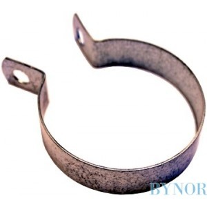

Med svep menar du upphängning antar jag, fast inte med patentband.
Vad är "klammas"? Det är alltså inte upphängning?
Krilleman
Jo, med "klammas" menar jag svep av någon typ,
Finns fler alternativ men detta är några vanliga val:
Gummibeklätt, vanligt och på ståendes ledning kanske klackklammer... 5604-6076-large.jpg
sj6 och 1 till
