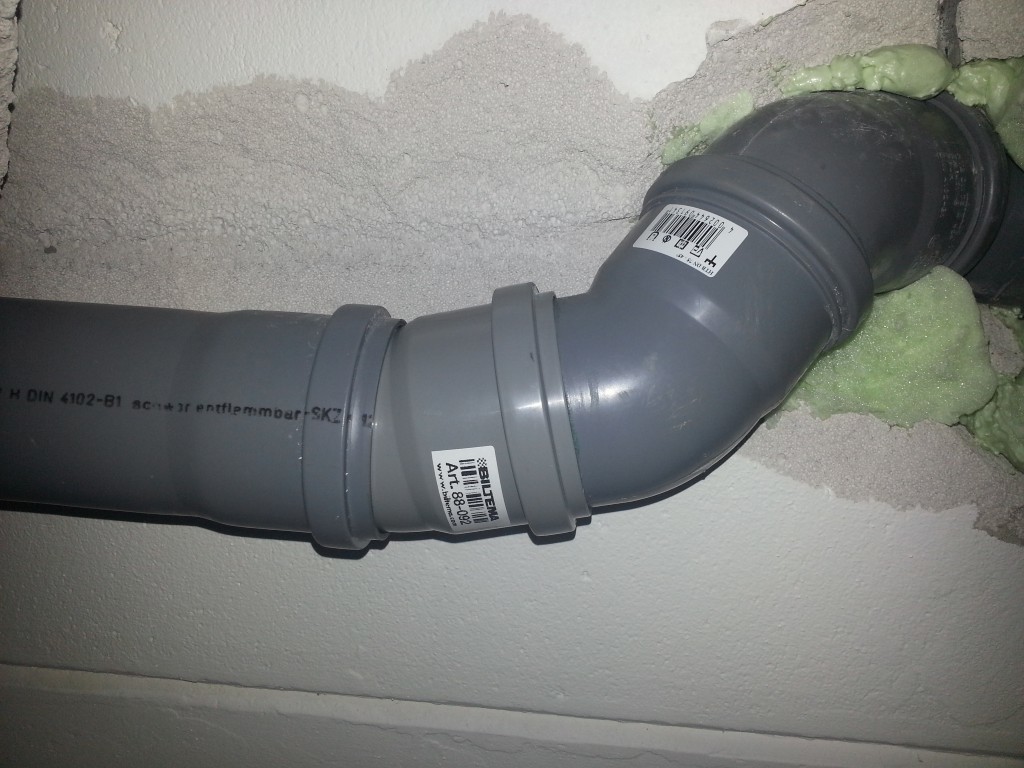

Fundersam över om hantverkarna monterar avloppsrören rätt.
På foto 1 så ser det ut som de tvingat in ett rör i fel vinkel. Fel eller OK?

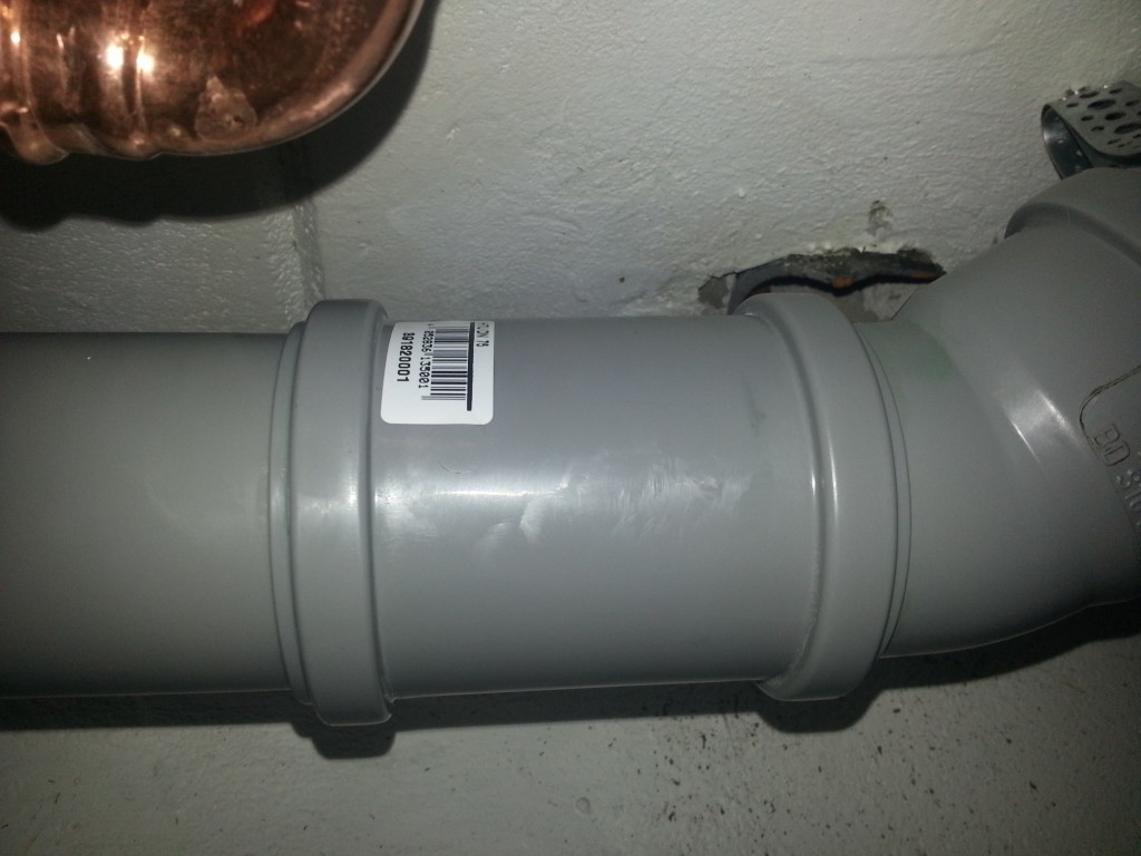

På foto 2 och 3 är det utanpåliggande muff i båda ändar. Är det inte risk för läckage i nedre änden där ju muffen omsluter det nedre röret? Får man montera så här? fel eller OK?

Vid ett montage ska slätänden skjutas in i muffen till det tar stopp och sedan ut 0,5-1 cm. Det ser på bilden konstigt ut. Men du har en bild med biltemas artikelnr på (även om jag inte med säkerhet kan utläsa nr). Slå upp detaljerna på hemsidan för att se om det är en böj och i sådana fall med vilken grad? Måtta och jämför!
Lite ovanligt kan man tycka att hantverkare köper materialet på biltema. Må vara godkänt, men det är kanske inte ett kvalitetsmärke jag skulle vilja använda var som helst. Skulle kunna indikera "ovana" hantverkare. Men man kan ju också se det som hantverkare som är många om att kunden får ett vettigt pris.
Gällande dubbelmuff eller skjutmuff så är det ibland nödvändigt när man går på befintliga rör. Annars skulle man ju vara tvungen att alltid hitta en muffände att bygga vidare på och den kan ju vara nere i betongen.

Även jag tycker att det ser lurigt ut med en "felvänd" muff.
Eländet skall ju hålla i femtio år. Hur är det med gummits åldersbeständighet?
första bilden ser ut som rejält bakfall men du kanske har tagit bilden konstigt?
Att man kör med muff eller att gummiringen kommer i "fel" ända kommer man aldrig undan, då kan man inte dra avlopp. Däremot försöker man alltid undvika detta i den mån det går.

Och till TS. Jag tycker allt ser helt OK ut på bilderna, förutsatt att det inte är något bakfall, men den bilden fick vi ju en förklaring över.
Det är väldigt bra om delarna har någon liten mm glapp (dvs inte absolut stumt ihopskjutna) som kan ta temperturutvidgning. Men en cm behöver det inte vara när det gäller sådär små rördelar.
Sätter man en rad 6-meters-rör så ska det gärna finnas en cm spel i varje skarv.
