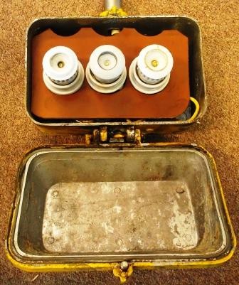

Haha, det var en av grupperna trots allt. Svärföräldrarna hade trasiga proppar sparade... Så jag vet fortfarande inte var ingående säkringar sitter.
Bra att det löste sig. Huvudsäkringarna finns i ett plåtskåp (gjutjärnsskåp om det är ett gammalt hus) på utsidan av husväggen i nio fall av tio.

Där vi bodde i en gammal fiskarstuga på en ö i Gbg's södra skärgård satt de oåtkomligt på insidan uppe på gavelspetsen på kallvinden, där elledningarna från stolpen kom in i huset.

Huvudsäkringarna kan vara lite lurigt placerade. I äldre hus är de oftast placerade högt uppe på ytterväggen eller i vinden i en lite säkringslåda. I vissa fall kan de även vara placerade ute på gatan i ett fördelningsskåp. I nya hus med jordkabelnät har man oftast 25 A huvudsäkringar i mätarcentralen och 35 A I fördelningsskåpet. De i fördelningsskåpet tillhör elleverantören.
Bild på hur säkringslådan kan se ut i äldre hus:
Gammal säkringslåda i metall med tre keramiska huvudsäkringar, öppnad och monterad på en vägg.
Dom "huvudsäkringar" som är nätleverantörens heter servicesäkring och sitter som skydd för den matande kabeln. Sedan brukar fastigheten ha en huvudsäkring/mätarsäkring som skyddar mätaren och det som sitter efter.
