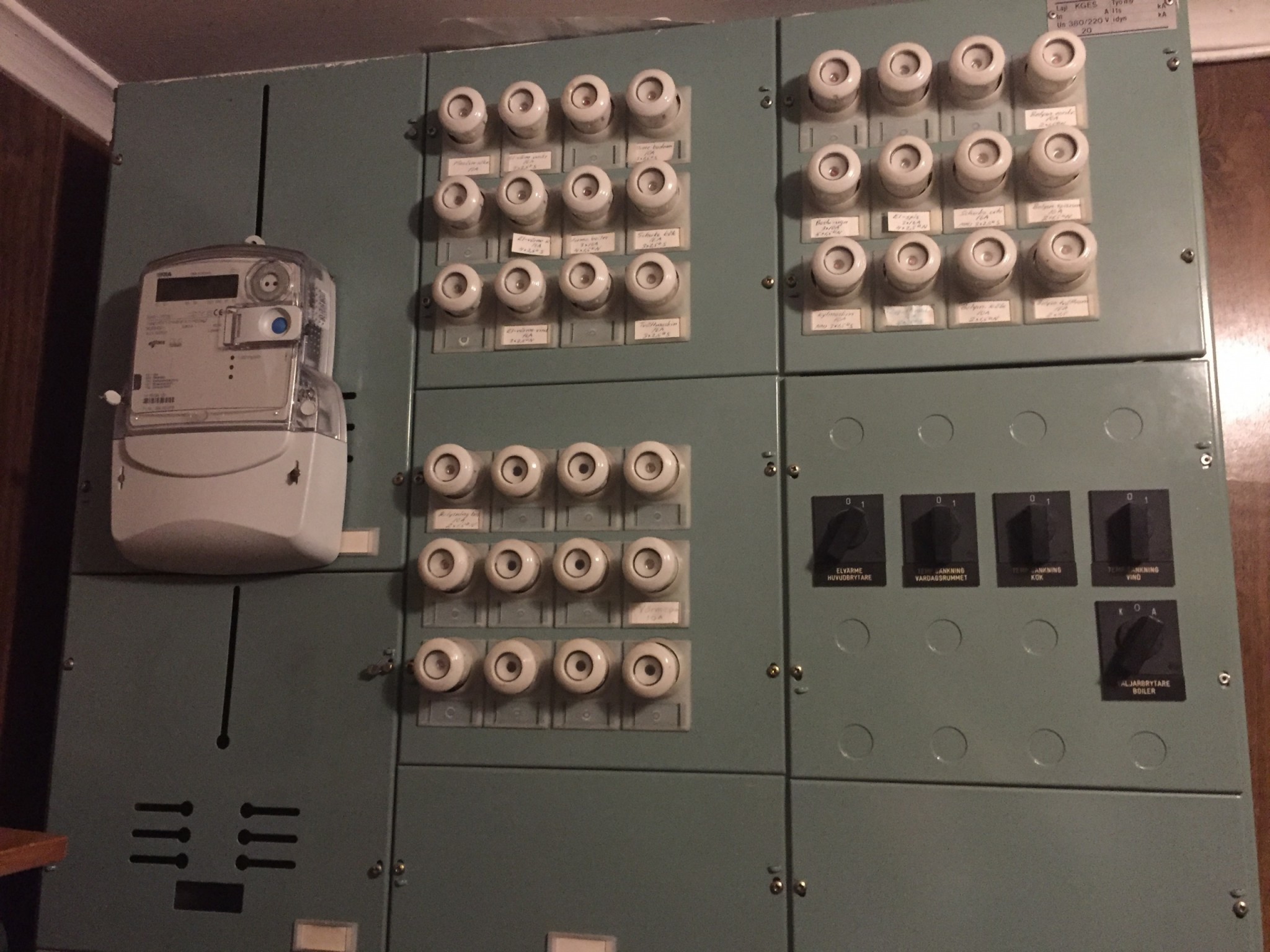

Min fru hälsar på sina föräldrar i Finland och där har strömmen gått i en del av huset (flera grupper strömlösa men inga diazedsäkringar har löst ut). Jag tänker direkt att en ingående propp har gått.. Har Finland samma system som här med inkommande trefas som delas upp i enfasgrupper i centralen?

Hon bytte några som såg hela ut för att kolla det. De har inte gått... Den stora frågan är nu bara var de ingående sitter.

Det ska framgå av en skylt som det står "Sähköpääkeskus" (=Elhuvudcentral) på, svart text med gul botten. Där ska mätare med säkringar sitta. Är det ett väldigt gammalt hus kanske det inte finns men nog borde föräldrarna veta var det sitter?
Ang storlek på mätarsäkringarna så beror det nog på var i Finland man är, precis som här hemma. På vår stuga i mellersta Finland så har vi 25A huvudsäkringar för att det är den minsta storleken man kan ha där, men det var definitivt en trappa prismässigt uppåt.
Alltså, jag vet var centralen och mätaren sitter - men var är de ingående?

Aha! Troligen plåten under mätaren på bilden ovan? Plomberat ser det ut som, de får ringa nätägaren då...

Nej, inte under plåten. Det ser ut som ett extra mätarblock. Det där var för övrigt en enorm central för att vara i en normal bostad, även om det är en stor villa.
Om inte mätarsäkringarna finns där så kan de sitta i en liten plåtlåda där ledningen kommer in i huset. Är det luftledning eller markledning in? Om det är luftledning skulle jag leta på vinden i närheten av där kabeln kommer in. Är det markledning så är det bara börja kolla i källare.

Enklast är väl att mäta om man har alla faser eller inte. Innan man letar säkringar :) Men det är bra att veta var de finns. Har du hittat någon huvudströmbrytare? mätarsäkringarna bör sitta kopplade före huvudströmbrytaren om det är en äldre anläggning.
