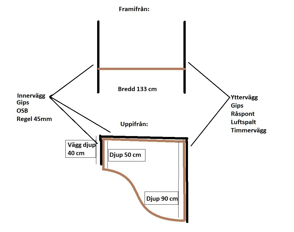

Jag tänkte fälla in en sittbänk mellan två väggar. Materialet i sittbänken tänkte jag skulle vara en bänkskiva av ek 27mm för att få den riktigt stabil. Min förhoppning är att kunna lösa detta utan några stödben, för att få den att se svävande ut.
Förutsättningarna och hur jag tänkt utformningen på bänkskivan:
Nu till utmaningen. För att undvika konsoler, stora reglar eller ben så tänkte jag på vinkeljärn. Men då belastning kommer bli hög (2-3 fullvuxna personer kanske) så är jag tveksam på om infästningen håller.
Kan en massa vinkeljärn fungera? Typ så här:
Möjligen i kombination med list/regel ovanpå skivan in mot väggarna, som förhindrar att bakänden lyfter. (kommer täckas med kuddar)
Är detta dömt att misslyckas? Eller finns det nån klok människa med en smartare lösning som i första hand är hållbar, men som också är snygg?

Om du skruvar upp vinkeljärn på väggen och sen skrivar skivan underifrån i denna så borde det ju hålla för hur mycket som helst.
Alltså den här sortens järn. Då kan du ju sätta ett antar skruv genom OSB/råspont men även pricka reglarna.
