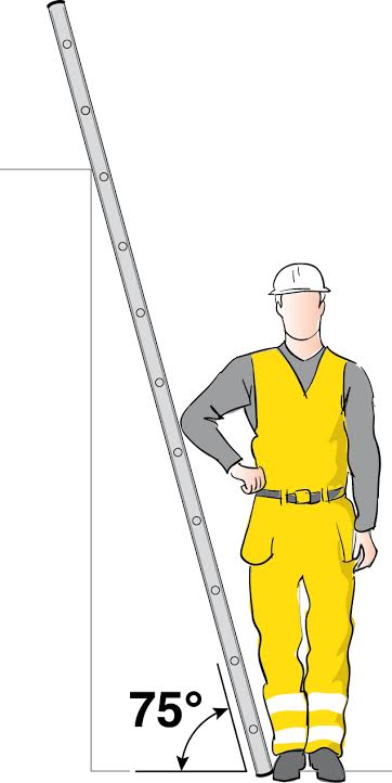

Grymt tips. Denna metod var ny för mig. Tog mig friheten att googla fram en bild. Finns här:H hempularen skrev:Se till att ha en stege med breda "stegben". Alltså en sådan där tvärbalk där nere. Då kan stegen i princip inte välta i sidled.
Nästa fara med en stege är att man skall ställa den med rätt lutning. Den skall stå brant, så att den inte glider utåt på underlaget. Men står den för brant, så kan den välta baklänges när man klättrar.
Enligt en tumregel som en skyddsingenjör lärde mig, så skall stegen stå med ca 70 graders lutning. Och det kan man kontrollera genom att ställa sig med fötterna i sidled mot stegfoten, och sticka ut armbågen mot stegen. Det är rätt lutning om du kan sätta handen mot midjan (på sidan av kroppen), och armbågen når fram till stegen. Det finsn bilder av förfarandet på nätet. Följer man tumreglen så kommer inte stegen att glida bakåt, och den kommer inte att välta bakåt när man klättrar. När stegen står så brant, så blir det också låggt tryck mot väggen eller hängrännan som du lutar den mot.
Skulle rännan gå sönder av din stegbelastning, så är rännan i så dåligt skick att det ändå är hög tid för ett byte. och det är inte farligt om den knäcks, stegen kommer då att luta mot takkanten istället.
