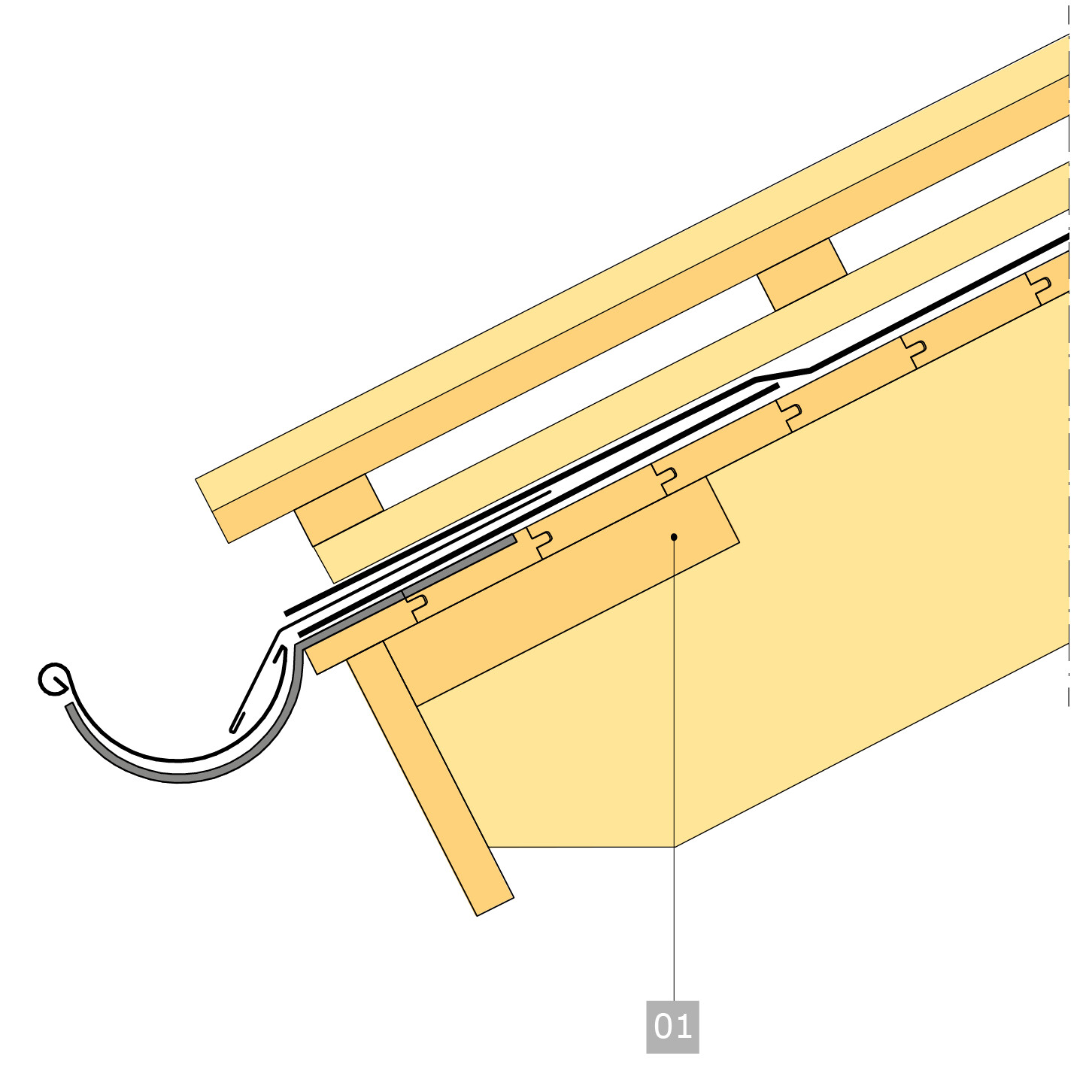

Jag har rännkrokar som sitter likt bifogad bild.
Jag hade velat byta till plåt men eftersom rännkroken sitter såpas svårt till så känns det som ett ganska stort jobb att byta dem.
Alternativet hade varit att byta till plast för att slippa byta rännkroken...
Hur hade ni tänkt? Taket är gammalt och jag ser ett takbyte inom 10 år iallafall.
Är det onödigt att börja pilla med sådanthär i dagsläget? Är det bättre kanske att byta avvattningen i samband med takbytet och kanske bara försöka renovera upp där det läcker i dagsläget för att sedan byta när man byter taket?
Hade igentligen bara velat ha tips och råd om det finns någon lösning jag inte ser som också inte kräver att man står på en stege hela semestern..

Man byter rännkrokar till en modell som monteras på sidan av takfoten och lägger nya rännan där i.
Det gamla rännkrokarna kapar man av.
Här är en variant, men det finns massor: https://www.byggmax.se/rannkrok-stallbar-125-mm-areco-p687294890

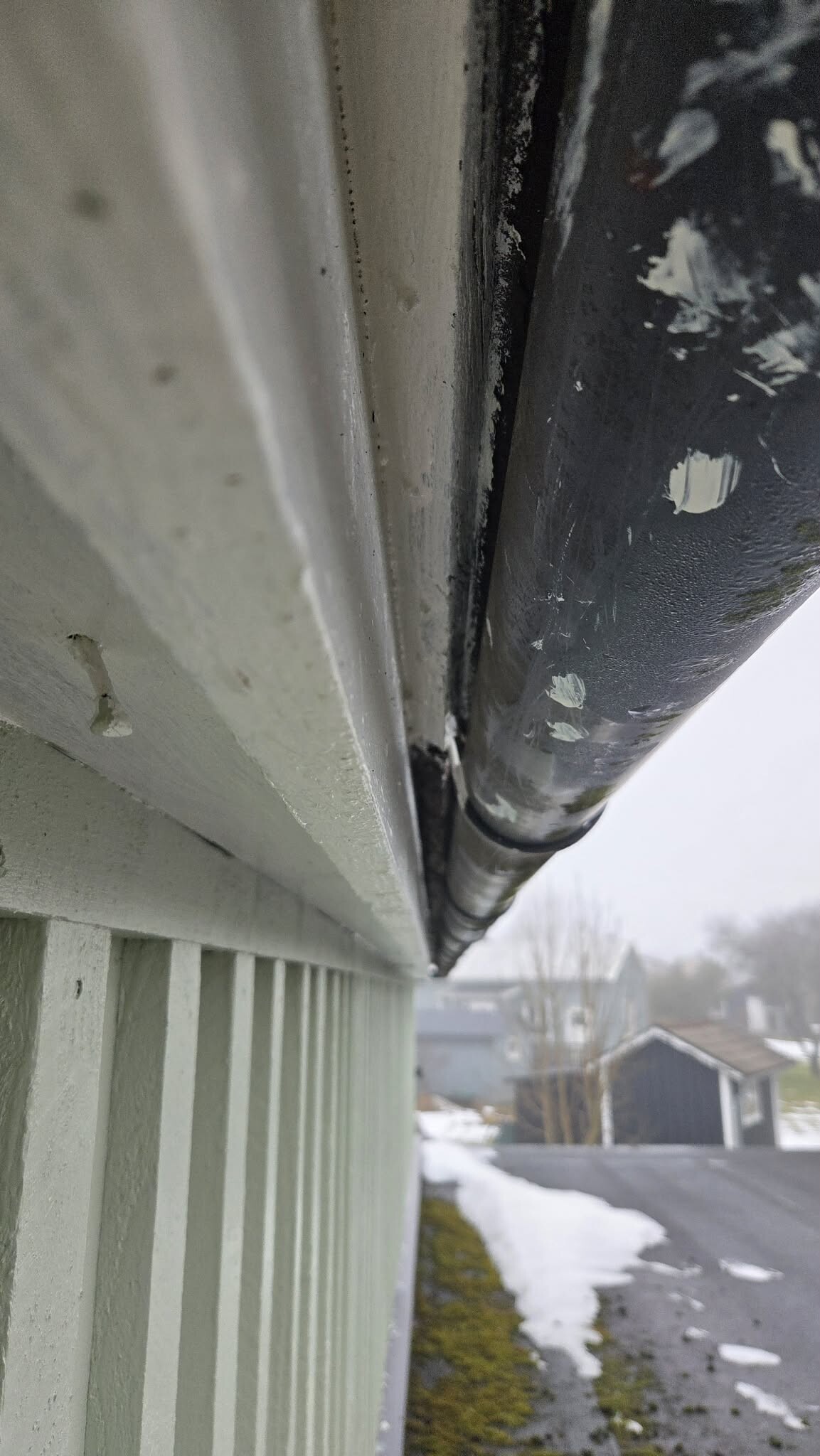

Hej och tack för svar! Jag har tänkt på det, men det ser ut som, iallafall på mitt hus, komma så långt ner (alltså ned mot backen) jag vet inte hur det kommer se ut eller fungera. Jag tog lite bilder, jag får som sagt känslan av att rännan kommer att komma någon centimeter ner om man sätter den i den längstgående brädan.. Men det kanske går att göra så? Jag har 90rännor idag, man kanske behöver byta till den bredare rännan om den hamnar längre ner?J Jan_G skrev:
