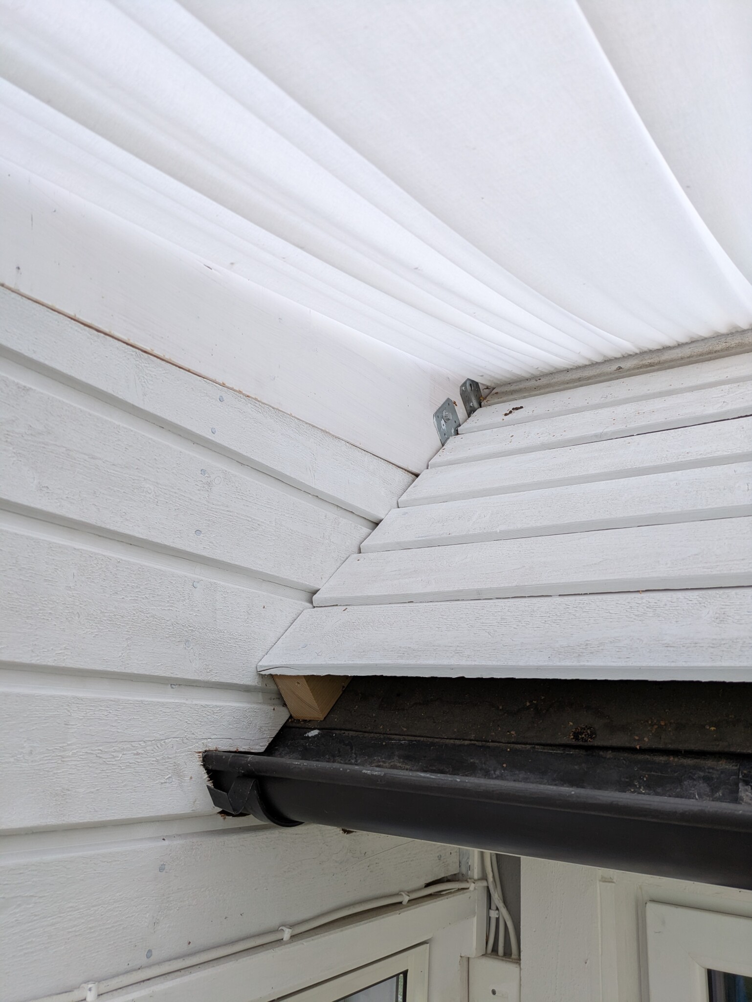

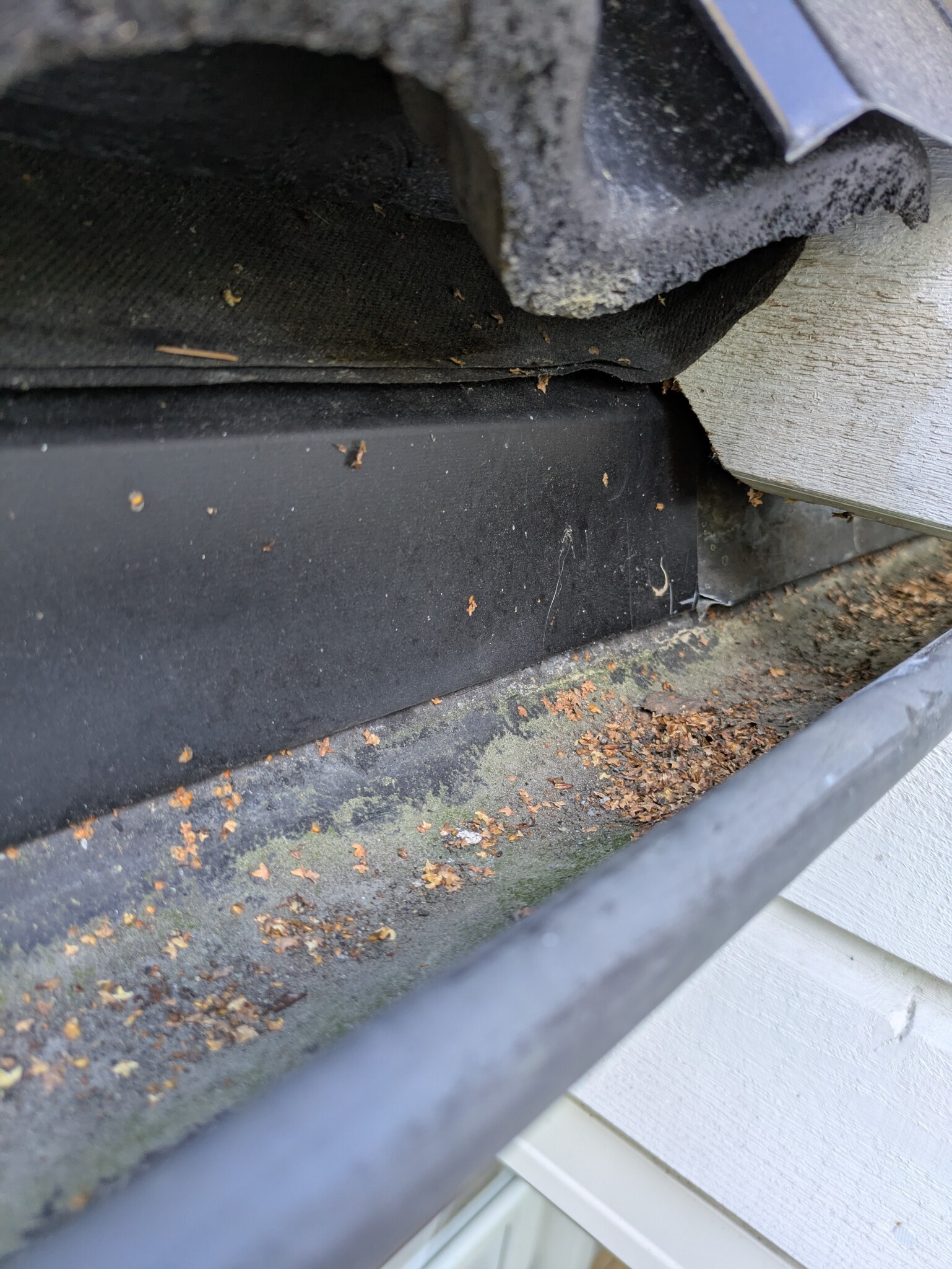

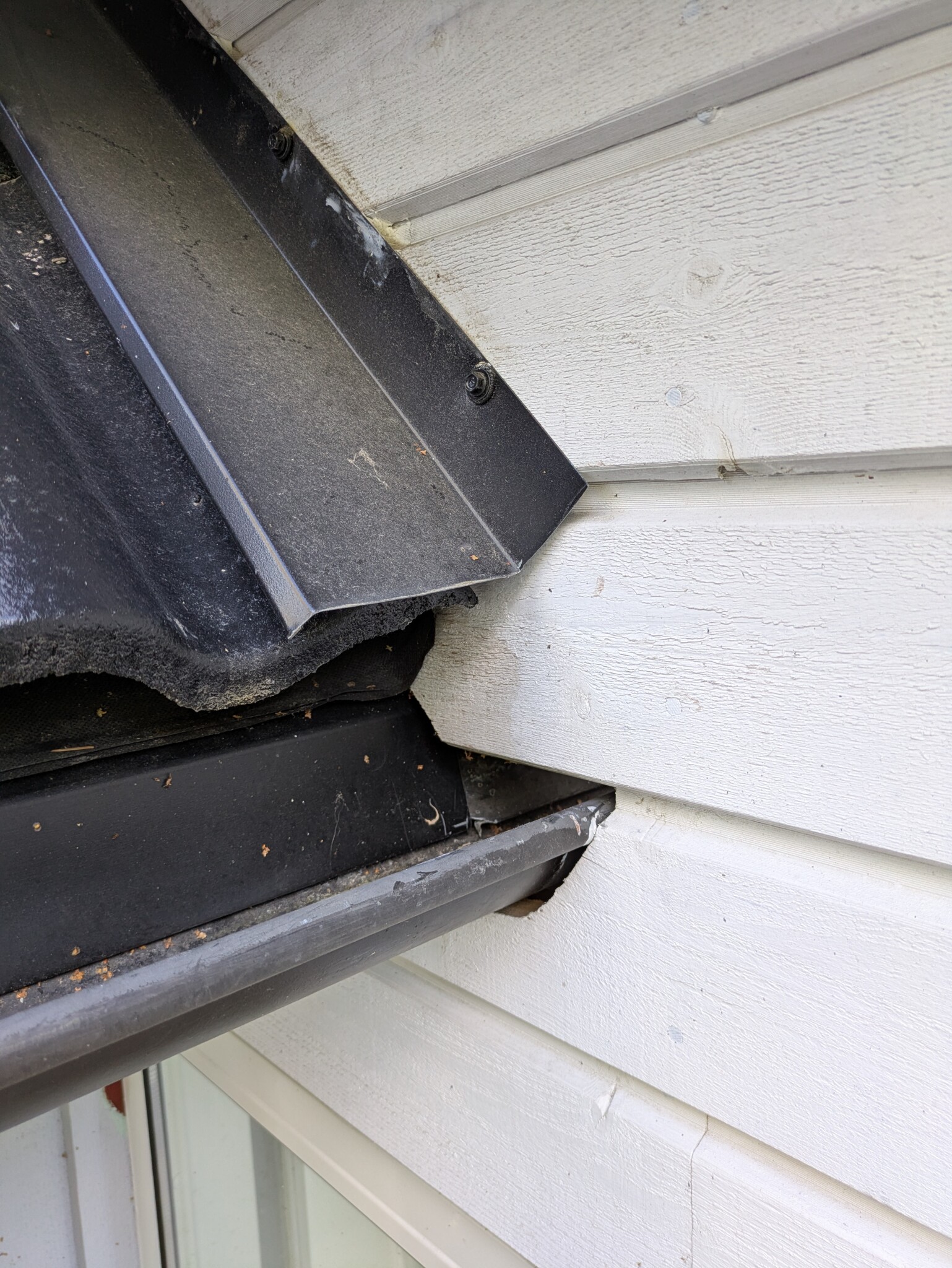

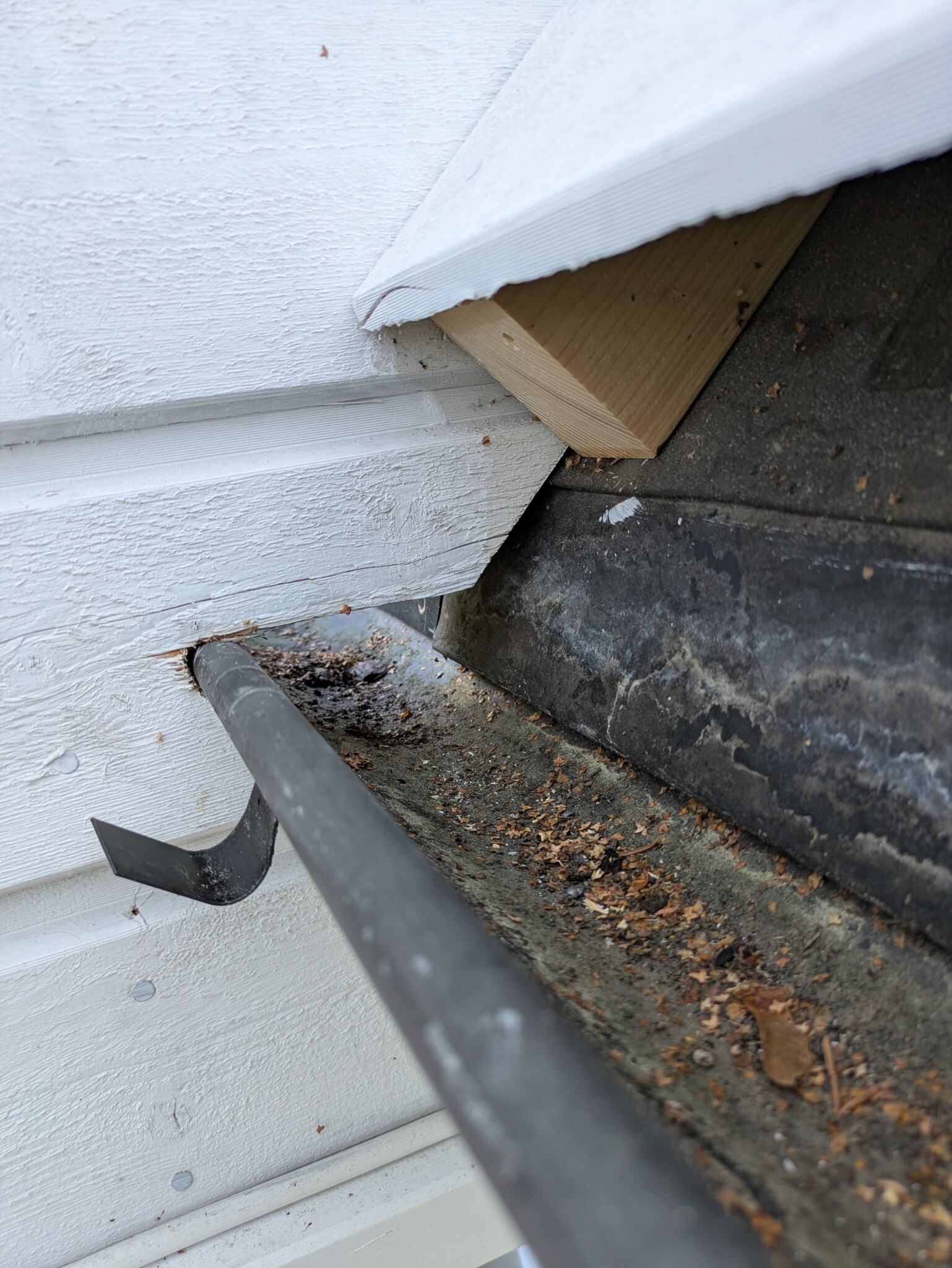

Förra ägaren har byggt ett inglasat uterum. Han har dock låtit hängrännan vara kvar så att vatten rinner rakt genom uterummet vid regn. Helst vill jag montera bort hela hängrännan men det verkar besvärligt då det även sitter plåtar nedvikta från taket samt diverse reglar och annat som gör detta osmidigt.
Jag köpte ändbitar till hängrännan av rätt dimension men de kräver att jag frilägger hängrännan vilket är knepigt pga plåt, reglar och tak. Jag vill helst slippa att riva upp allt och funderar på om det går att försluta hängrännan "mitt på" dvs precis innan väggen? Hur gör man detta isåfall? Andra tips?
Se bilder.
  • Hängränna fastmonterad vid husvägg med plåt och reglar, inglasat uterum under, diskuteras för avlägsnande eller förslutning för att undvika vattenläckage.
  • Hängränna med löv och smuts under taket vid inglasat uterum. Plåtdetaljer och reglar syns.
  • Närbild av en hängränna med anslutande reglar och takkonstruktion, fylld med löv och smuts. Plåtar och trä synliga vid anslutningen mot väggen.
  • Svart hängränna monterad vid inglasat uterum med vit panel och plåt från taket.

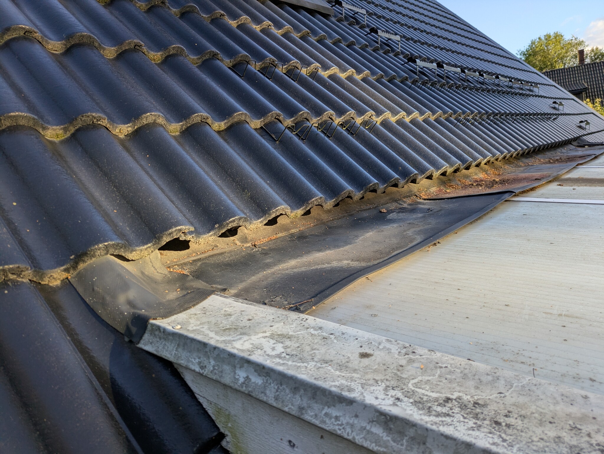

Men kommer det inte vatten från den övre delen av taket till rännan? Eller går platsttaket ända upp till nock och är tätat där?
Såhär ser det ut. Inget läckage in i uterummet hittils.. 😁
  • Svart takpannetak och anslutning till uterum utan synligt läckage.
Nä men vattnet från taket till höger alt vänster om uterumstaket måste ju rinna ner i rännan och sen vidare till stuprännan. För du har väl inte stupränna på båda sidorna? (Så fall hade inte den inbyggda biten behövts)

Jaha, men då hade jag bara kontrollerat så det är fall på rätt håll på båda sidorna och sen kan du ju kapa bort och sätta ett ändstopp/ränngavel och bygga igen öppningarna in i uterummet
Edit: och fallet är ju enkelt att fixa
Os. Det kan ju komma vatten under pannorna. Det hade jag kontrollerat vid ett ordentligt höstregn. Det är ju egentligen själva pappen som är det regntäta så att säga så det beror kanske på hur mkt du vill chans

Kanske synvilla men det är inte så att det är bakfall från uterummet tillbaka mot taket va? Håller det tätt så bör det ju inte vara det
