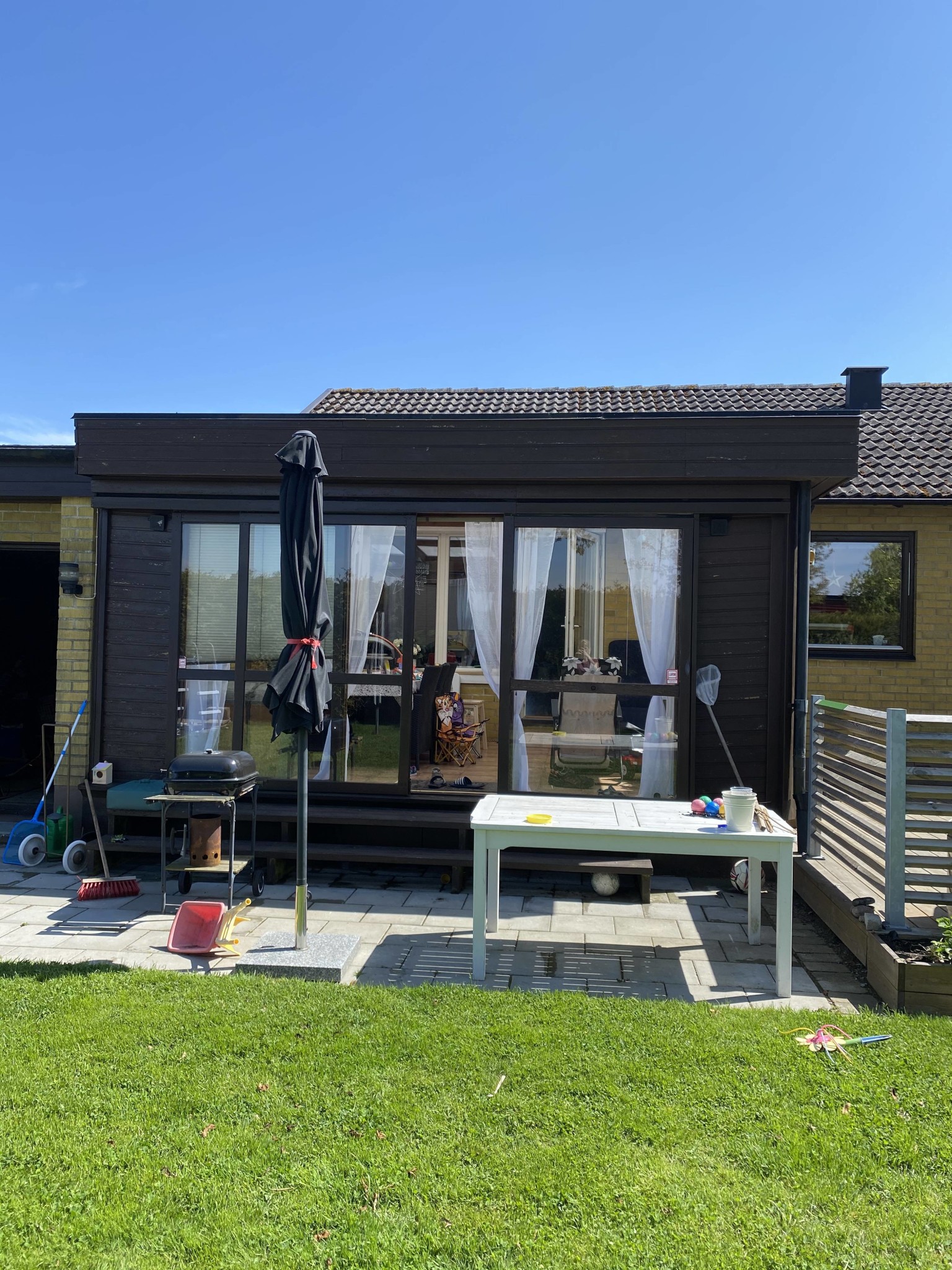

Hej, vi är i renoveringstagen här hemma och tänkte fixa till vårt befintliga uterum i samband med att vi ska putsa vår fasad. Är gröngölingar gällande renoveringar etc men villiga att göra så mycket som möjligt själv.
Vårt hus är byggt 1970. Uterummet är inte isolerat idag. Träpanelen som uterummet är klädd med har gjort sitt och håller inte tätt längre, likaså kanalplasttaket.
Vet någon ifall det finns möjlighet att kunna behålla själva trästommen och byta ut panel/glaspartier till endast skjutdörrspartier? Vi tänkte att på detta vis behövs det kanske inget bygglov/rivningslov då det endast är dörrarna vi tänkt byta ut till glas istället för glas/träpanel.

Allt som gör att fasaden ser annorlunda ut ska man skicka in en bygglovsansökan för enligt lagen och det bör ju gälla även att putsa en tegelfasad.M Melleiram skrev:
Bygglovet för fasadändring genom putsning och målning av fasaden är redan beviljat.BirgitS skrev:
Men vet inte ifall ändring från träpanel/glaspartier till ett uterum med endast glaspartier gör att fasaden ser mer annorlunda ut och därmed behövs ett bygglov för själva uterumsdelen. Vi har fått beviljat att ändra kulören på uterummet iaf.
