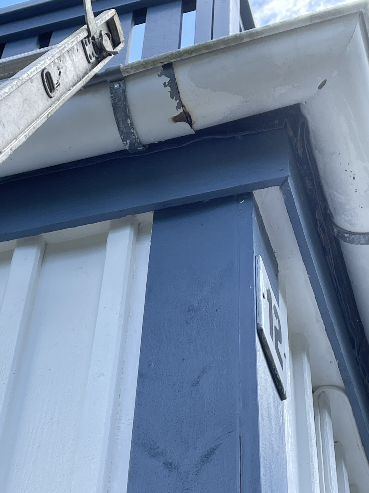

en hängränna läcker vid en skarv, och det droppar vatten ner på entretrappan. Se videoklippet och bilden. Har kollat olika inlägg för samma problem och hittar flera olika lösningar. Bl.a, dessa nedan, 5-6 st. :-)
Ni som är expert , vad rekommenderas? Tack på förhand!

Bitumentejp
Köp en rännskarv, lägg ordentligt med silikon och sätt dit!”
Överlapp på 7cm i skarven och tätning med tec7. Ränskarvar är bara skit.”
Glasfiberspackel funkar..”
Kemisk metall funkar nog bättre som tillfällig lagning”
Silicon är inte godkänt på plåt utomhus. köp bostic utemassa det funkar. har provat billigare varianter och dom brukar inte funka”
Någorlunda bra lösning är att använda olje mjukfog. Men även den är ett tillfällig lösning. Bäst vore ju att sätta dit en skarv som är anpassad för det”

Skulle också använda en rännskarv, men värt att notera att de är gjorda för att rännan skall ligga ände-mot-ände - alltså utan överlapp.

Fixa fallet på rännan först så slutar det nog droppa. Ser ut att droppa utan att det regnar.

Jag hällde i vatten från en vattenkanna för lokalisera felet.

Bra förslag att fixa fallet. Ska försöka göra det.

Har använd bostik aqua blocker eller en tidigare variant av det. Fungerade bra och är enkelt. Tätade på insidan med ordentligt med massa.

Tack, det fungerade för mig också! Bra råd! /Jeff
