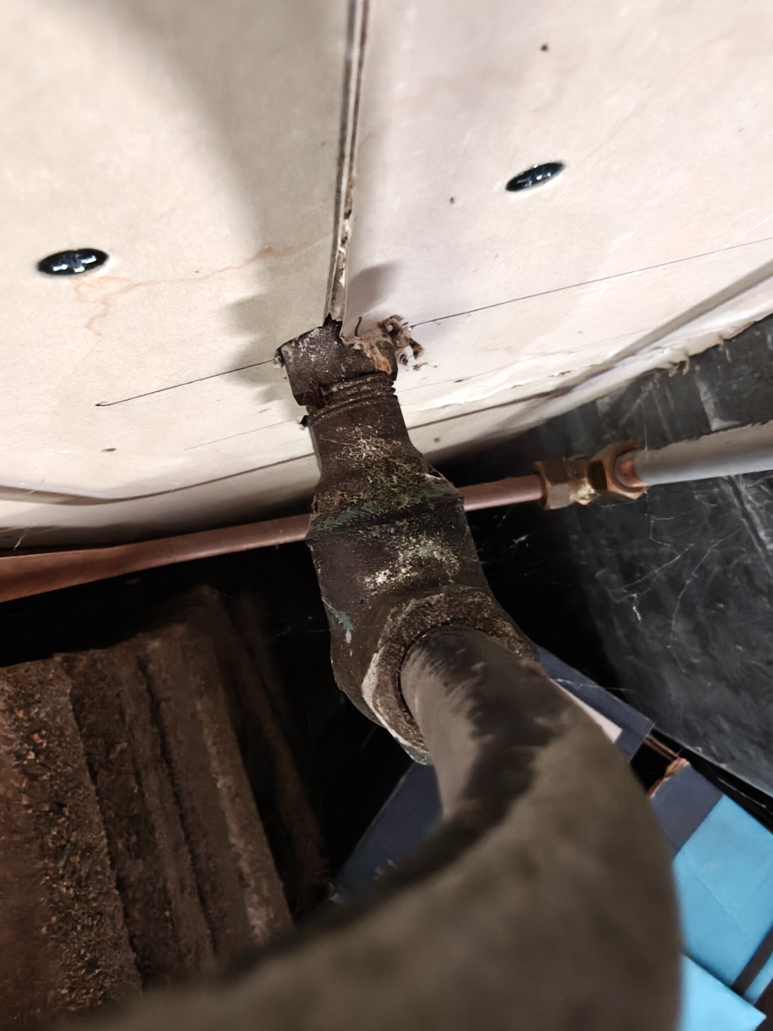

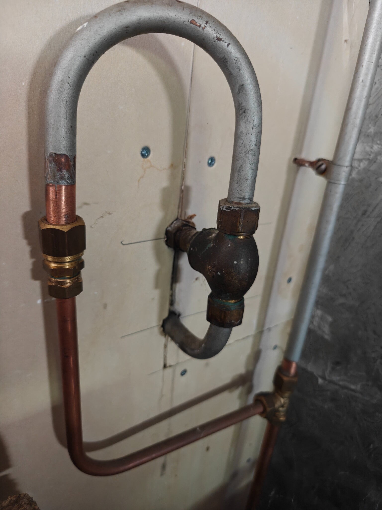

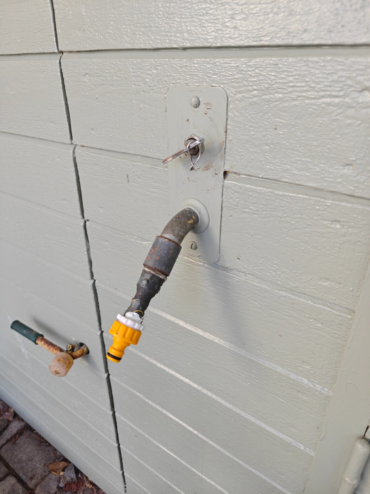

Hej! Vi har en gammal vattenutkastare som läcker. Var först inne på att bara byta packning men får inte ihop riktigt hur man gör detta på en sån här modell. Så spanade då på en helt ny men de som finns verkar vara ha ett rör för anslutning medan den vi har har man konstruerat för två rör.
Hur hade ni gjort? Hur kan jag byta packning på en sån här?

Prova och byt packning. Och se om det funkar.
De nya kranarna som finns är av lite sämre kvalitet, och går sönder lätt (vet själv).
Sen finns det speciell kranar med frostskydd. Om du ändå byter, se till att få frostskydd.
Jag förstår liksom inte riktigt var packningen på en sån här kran sitter? Hur kommer jag åt den?

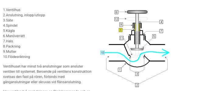

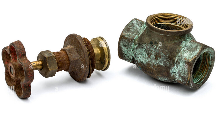

Man har byggt en utkastare av en lös ventil. Du får demontera den, lossa överstycket och byta packningskäglan.
Bilder knyckta på nätet.
Sedan ska man ha rätt packning, och hur den ser ut vet man inte förrän man fått isär det hela.
Demonterad ventil och ventilöverstycke med patina, visar insidan av en gammal utkastare och en ventil som diskuteras för byte av packningskäglan.
Illustration av ventilkonstruktion med delar märkta och flödesriktning visad. Delarna inkluderar ventilhus, anslutning, spindel och packning.

Tack för utförligt svar med bilder. Får ge mig på att försöka få ut packningen så jag kan hitta en ny!
