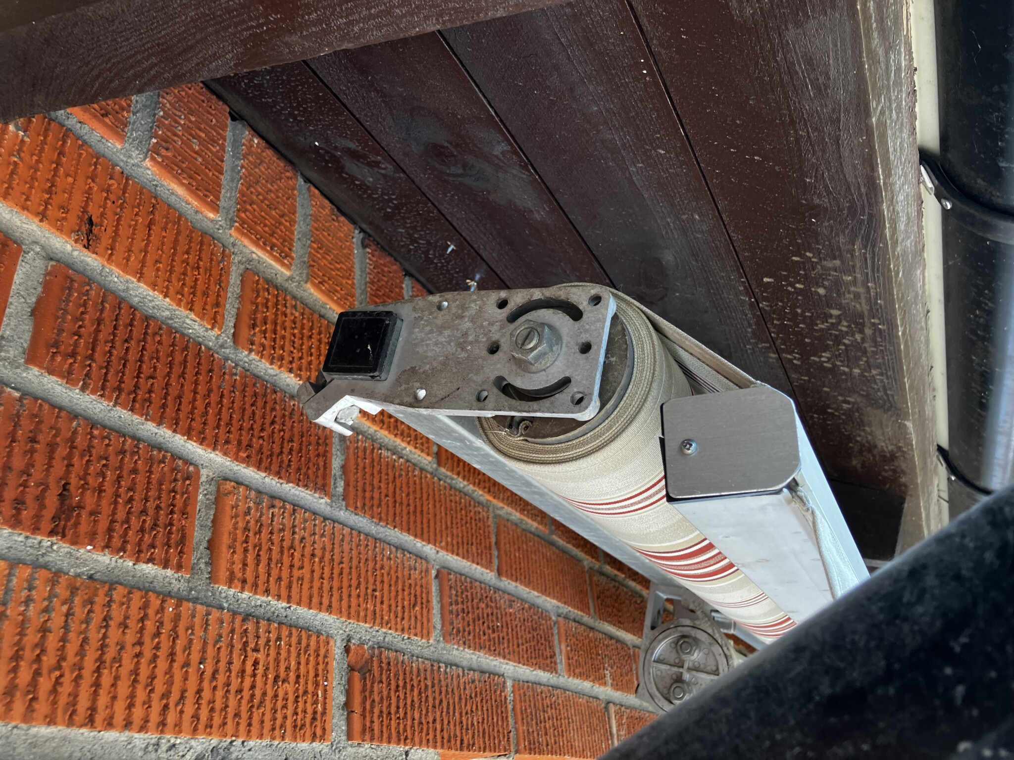

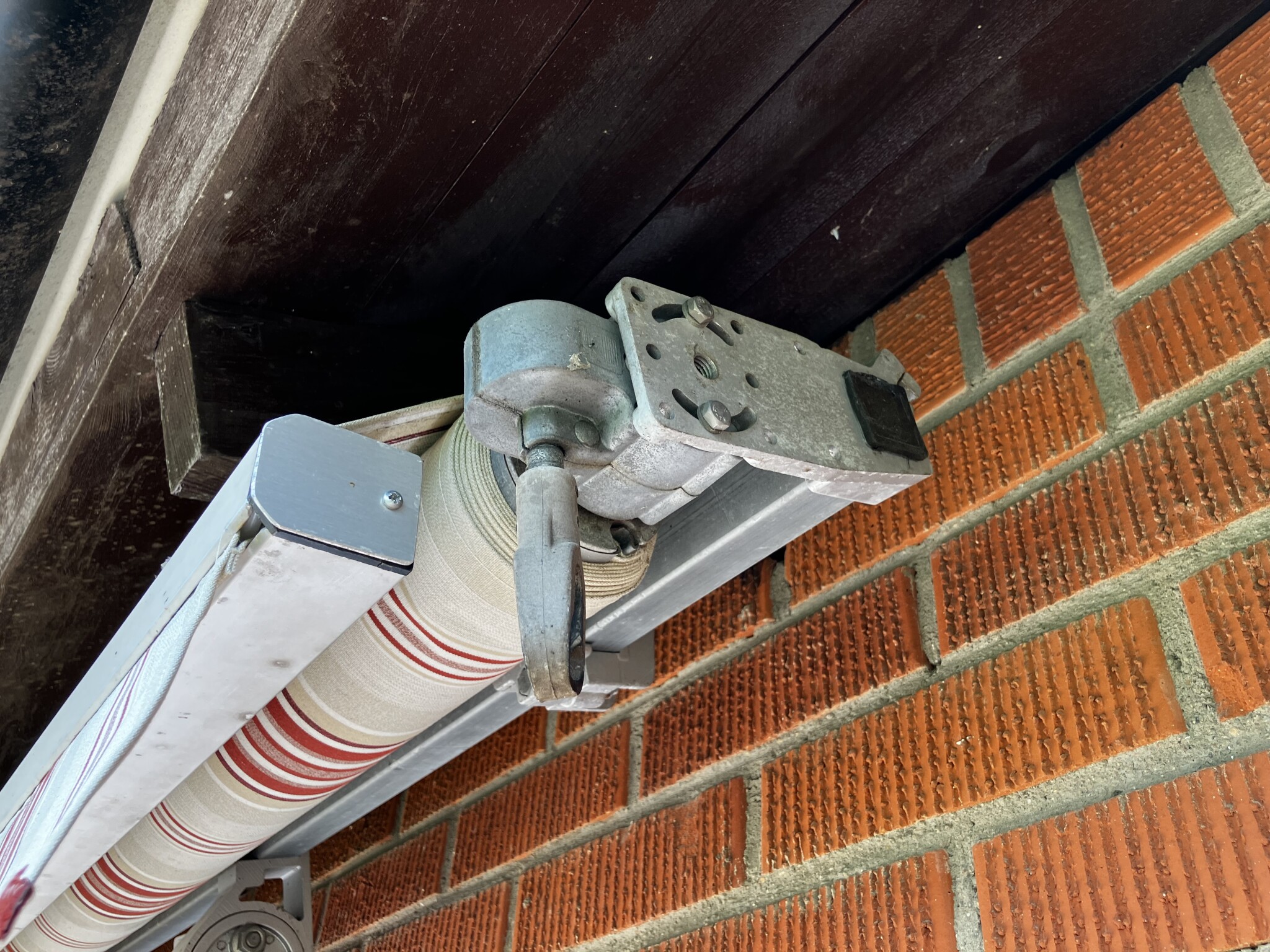

Hej alla!
Vi har två stora markiser över vår altan som används flitigt på sommaren. Ena markisen är "original" för huset och den andra skaffade jag begagnad för många år sedan. En sak som stört mig hela tiden är att den "nya" markisens vev sitter på "fel" sida av markisen. Om man står på altanen och tittar mot huset så har båda markiserna sina vevar på högra sidan. Det gör att man måste gå hela markisens sträcka för att manövrera den och det är också ganska trångt att komma åt den högra markisens vev när altanmöbler och annat är på sina platser.
Det skulle vara mycket smidigare på flera sätt om högra markisens vev satt på dess vänstra sida, så min fråga blir alltså ifall det är väldigt omständligt att vända på markisens mekanism. Jag ser ju att fästena är likadana, så jag tror inte att det är komplicerat...men är det ett j*vla jobba att göra det?
Så här ser markisens respektive ändar ut:
Mina tankar går i att veva ut markisen max, ta bort duken och skruva bort de två skruvarna på högra sidan. Vänstra sidan känner jag mig mer osäker på. Det ser ut att vara en centrumskruv gängad i fästet med en låsmutter. Är detta någon fjäderspänning? Kommer något vara fjäderbelastat där, och är det viktigt därför viktigt att räkna varv på skruven? Eller är det bara en passiv skruv för att hålla markisrullen på plats som enkelt flyttas över till högra sidan?
Jag förutsätter också att vevmekanismen går att flytta utan att den behöver roteras på något sätt, så vevöglan fortfarande är nedåtriktad.
Är det det någon som utfört denna manöver på en likadan markis som kan ge mig lite vägledning?
Mvh
Paxman
Mvh
Paxman

Det är en snäckväxel på höger sida och ser man på infästningar på vinklarna, så är det lika på båda sidorna.
Men troligtvis måste hela markisen lossas för skifta sida på växeln. På vänsre sida är det en bult med en mutter på och är då fäst i rullen innanför ( hur den är fäst kan jag inte svara på ) någon form av lagring är det säkert, antingen i rullen eller mellan rulla och fäste.
Allt kan troligtvis göras utan att duken är ute ( allt är i ett stycke ) Du får försöka se hur växeln är fastsatt på rullen.
Kan även vara så att det finns växel för höger eller vänstermontage och då går det inte att byta sida på dom.
Syns 2 större bultar på höger sida och ska dom användas måstet växeln vändas. Har du tur, så kan det vara 2 bulthål på sidan mot rullen och då går det att flytta växeln. Som synes så är det en klump utåt där växeln är och flyttas den till andra sidan kommer den kanske att hamna in mot bärarmen och där får klumpen inte plats.

Så vitt jag har kunnat se bara stående på altanen så verkar allt vara konstruerat så att man från början kan välja fritt på vilken sida vevmekanismen ska sitta. Vänstra sidans spårskruv med låsmutter har motsvarande gänga på högra sidans fäste, vevmekanismens avlånga hål för dess skruvar finns även på vänstra fästet osv.
Detta är för mig väldigt logiskt. Det skulle ju inte vara speciellt kostnadseffektivt av tillverkaren att göra de två sidorna unika från varandra. På samma sätt som kyl/frys-tillverkarna tillverkar dörrarna så att slutkund kan välja ifall de ska vara vänster- eller högerhängda, med färdiga hål för "gångjärnet" och handtaget.
Likaså är dessa konstruktioner uttänkta att de är väldigt enkla att breddförändra (så länge man vill minska befintlig bredd...svårare att förlänga. 😂). Så är man ute efter en begagnad markis så kan man köpa en som är för lång och enkelt kapa berörda delar för att få måttet man är ute efter. Så har jag gjort med ett par fönstermarkiser. 👍
