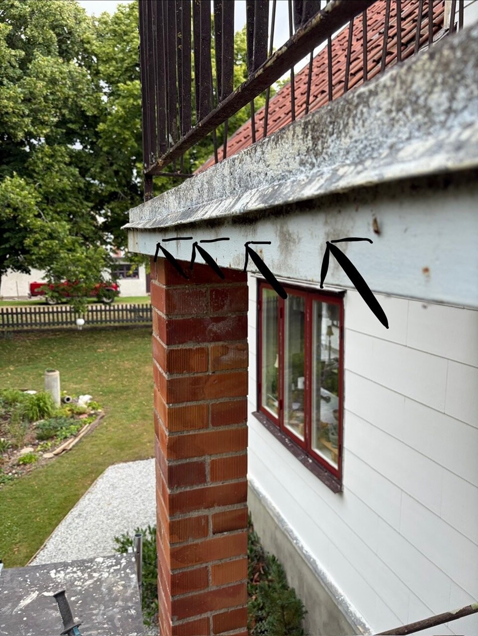

Hej, jag står inför ett problem. Jag ska fästa en hängränna på en "balkongfot" i takfotskrokar. Problemet är att där jag tänkte borra i betong för plugg är det förstärkt i gjutningen med en L-balk dvs först måste man borra genom 4-5mm metall och sedan in i betongen, se pilarna. Hur borrar jag enklast igenom metallen/betongen. Eller ska jag sätta någon annan slags infästning? mvh Lasse O
Det är ganska knepigt läge. Du behöver metallborr för stålet men så fort du träffar betongen blir den slö. Sedan behöver du riktig betongborr och det är inget problem.
Är du duktig på att svetsa kan du svetsa fast kroken eller en pinnbult.
Spontant skulle jag prova med självborrande gängpressande skruv eller skjuta fast dom med bultpistol
Hej och tack för svaret, jag tror jag ska försöka hitta självborrande gängpressande skruv som man först förborrar ett hål iom att det är relativt tjock gods
