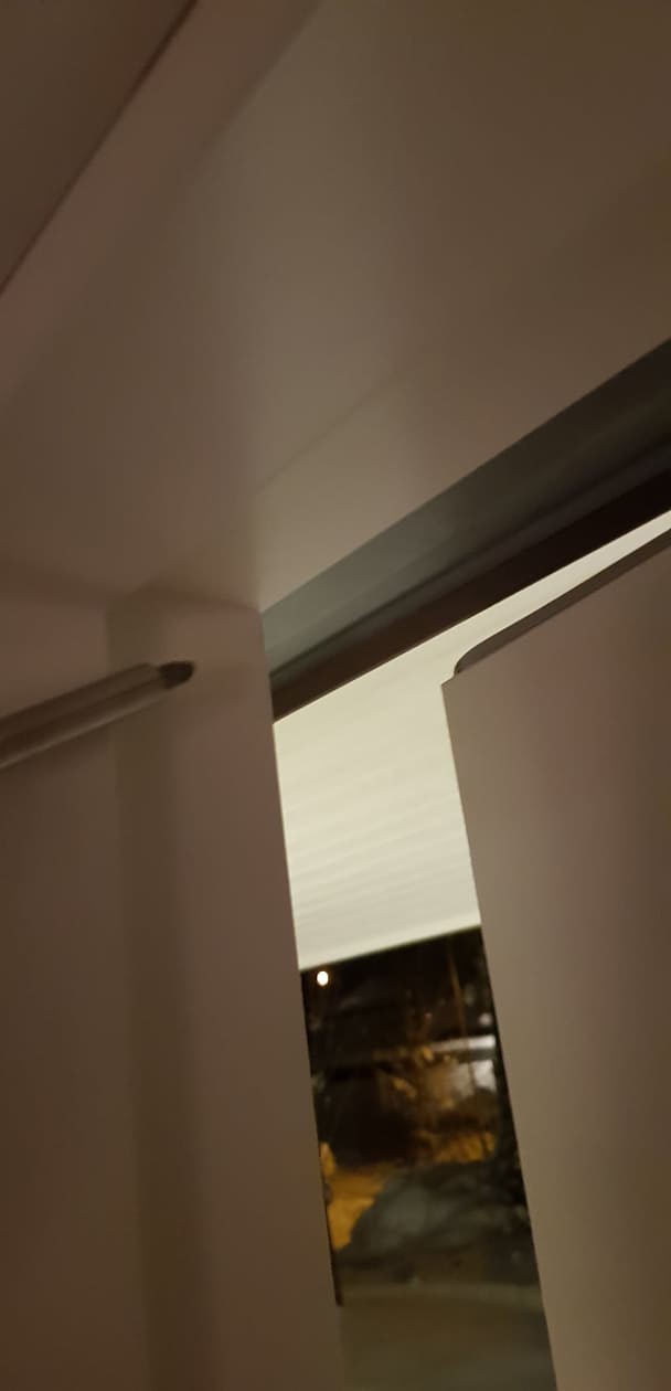

Har en ytterdörr som tar i karmen där jag pekar med skruvmejseln...
Hur ska jag göra för att få den att luta mindre?
Har testat att lossa alla 4 skruvar och provat skruva på justerskruvarna men dessa va helt stumma
  • Ytterdörr som tar i karmen på övre sidan, indikerad av en pekande skruvmejsel, med kvällsvy genom fönstret.

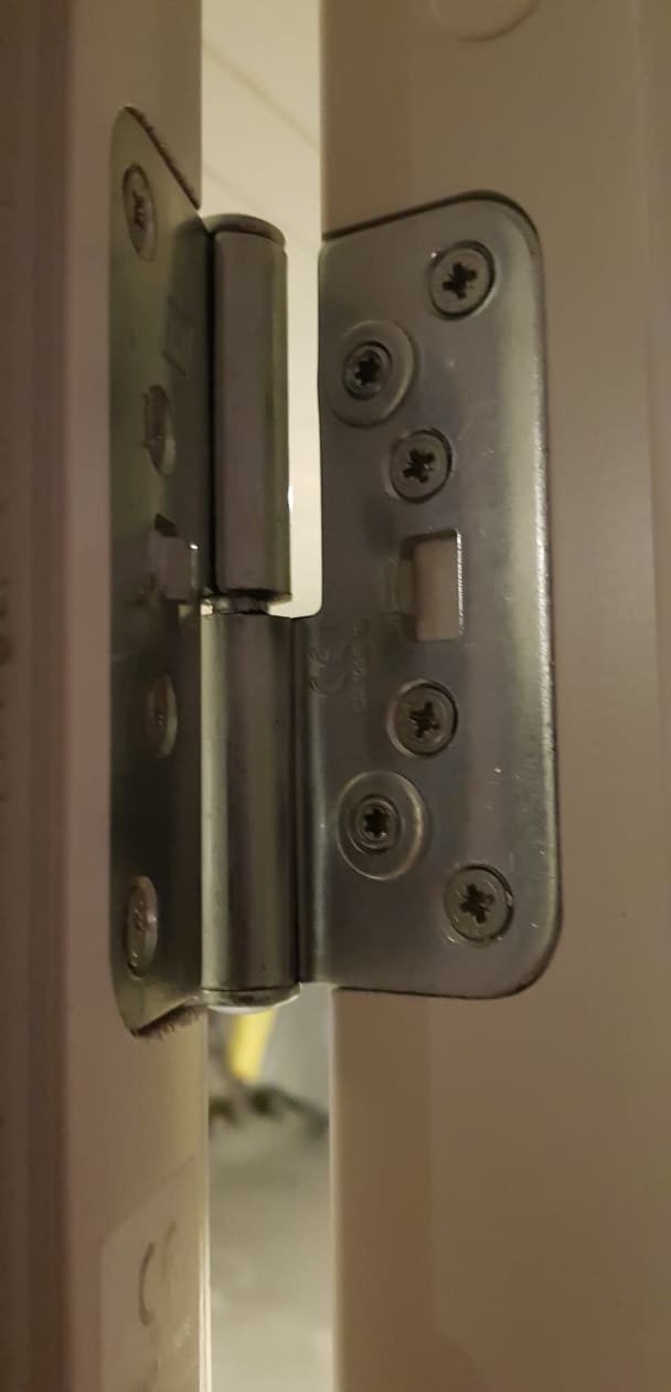

  • Närplan på en ytterdörrs gångjärn med synliga skruvar mot en karm.

Finns det några karmskruvar på karmen? Det brukar sitta täcklock i plast som döljer dessa. Försök isåfall att juistera ut karmens gångjärnsida men hjälp av dom översta två skruvarna. Dessa juistera med en T-nyckel eller en karmhylsa.
L
Det är inte skruvarna du ska ge dig på! Gångjärnen måste riktas en aning, det viktiga är väl att du får tag på en passade gångjärnsriktare till just dina gångjärn. Metoden är alltså att lyfta av dörrbladet och inledningsvis rikta det övre gångjärnet och det mellersta något, det räcker att rikta den delen som tillhör karmen. Gör ytterst små justeringar och prova emellanåt. Det är normalt att gångjärn slits på tyngre dörrblad.
Genom att justera de två översta karmskruvarna (De bakom plastplopparna i karmen) på gångjärnssidan så löser du problemet.
Du behöver en T-nyckel alt. En karmnyckel o en skruvdragare.
Japp det finns det!
ska jag skruva dom in eller ut på gångjärnssidan?
L Lenza skrev:
Det är inte skruvarna du ska ge dig på! Gångjärnen måste riktas en aning, det viktiga är väl att du får tag på en passade gångjärnsriktare till just dina gångjärn. Metoden är alltså att lyfta av dörrbladet och inledningsvis rikta det övre gångjärnet och det mellersta något, det räcker att rikta den delen som tillhör karmen. Gör ytterst små justeringar och prova emellanåt. Det är normal att gångjärn slits på tyngre dörrblad.

A A-O skrev:
Japp det finns det!
Karmen ska flyttas ut mot väggen och inte in mot dörren. Har för mig att det således blir moturs på skruvarna.
Använd den sidan på hyllan med stora hålet så du inte skruvar ut skruven utan bara justerar karmen
