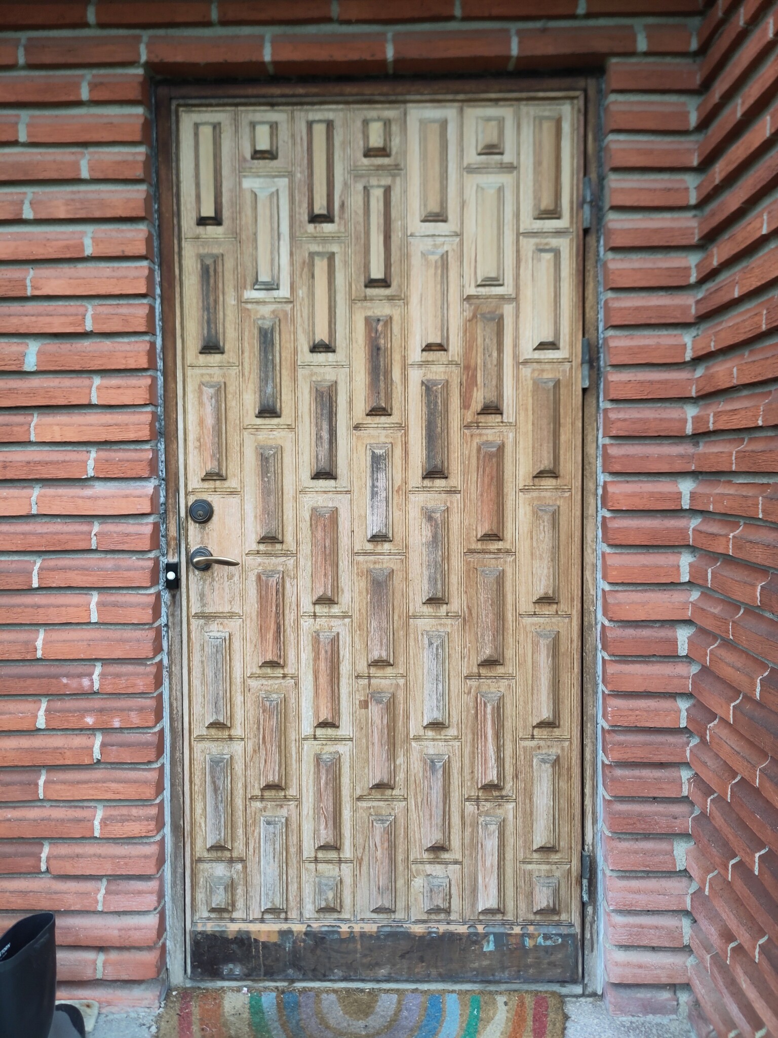

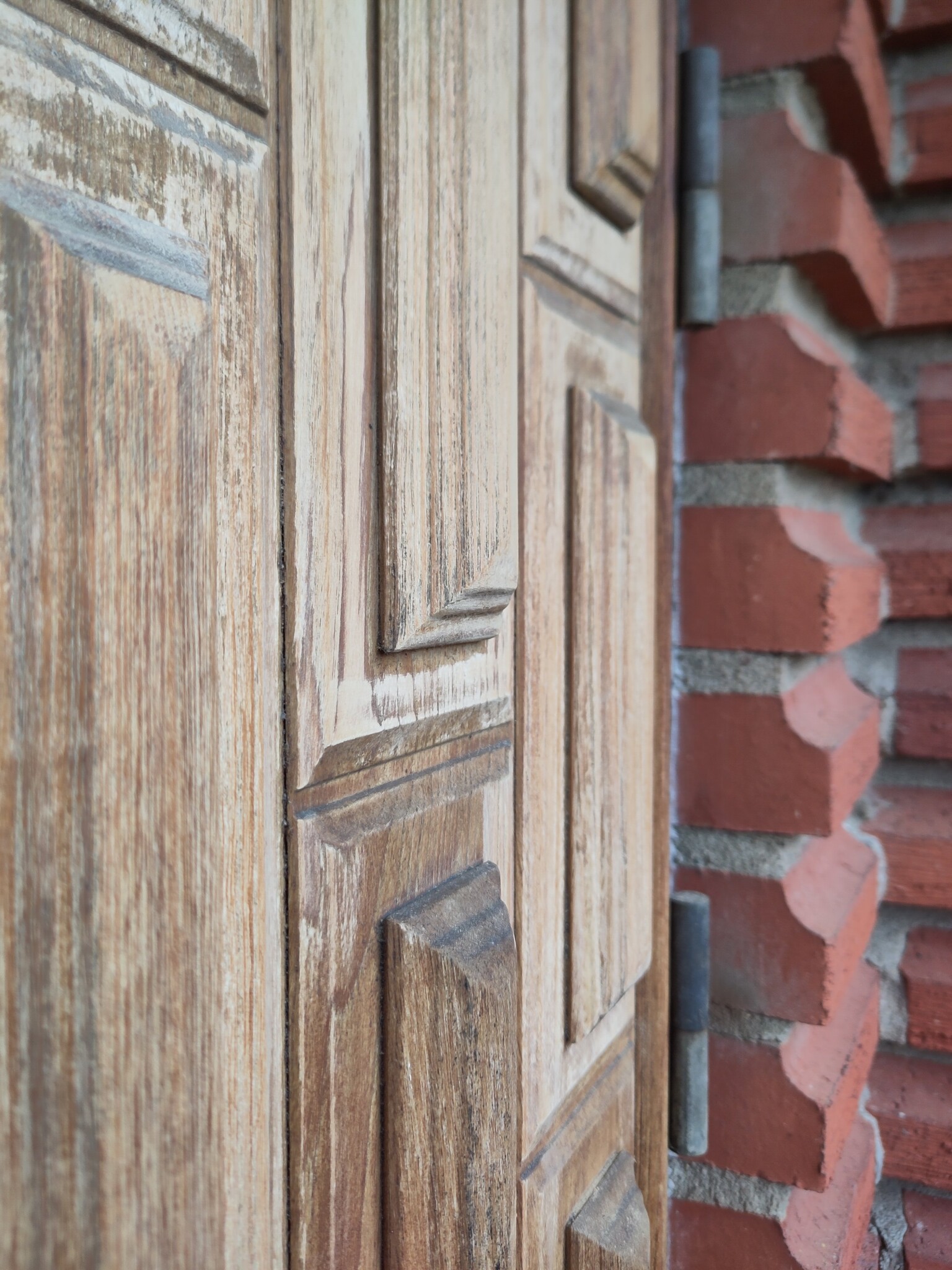

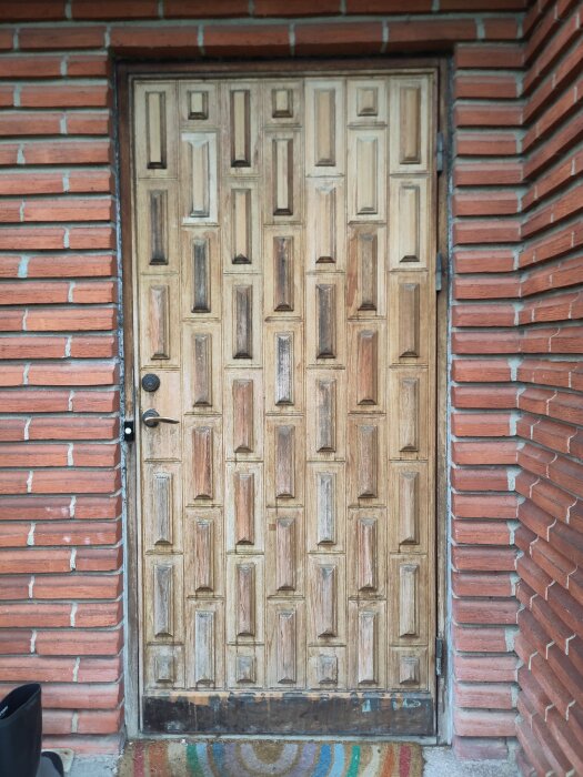

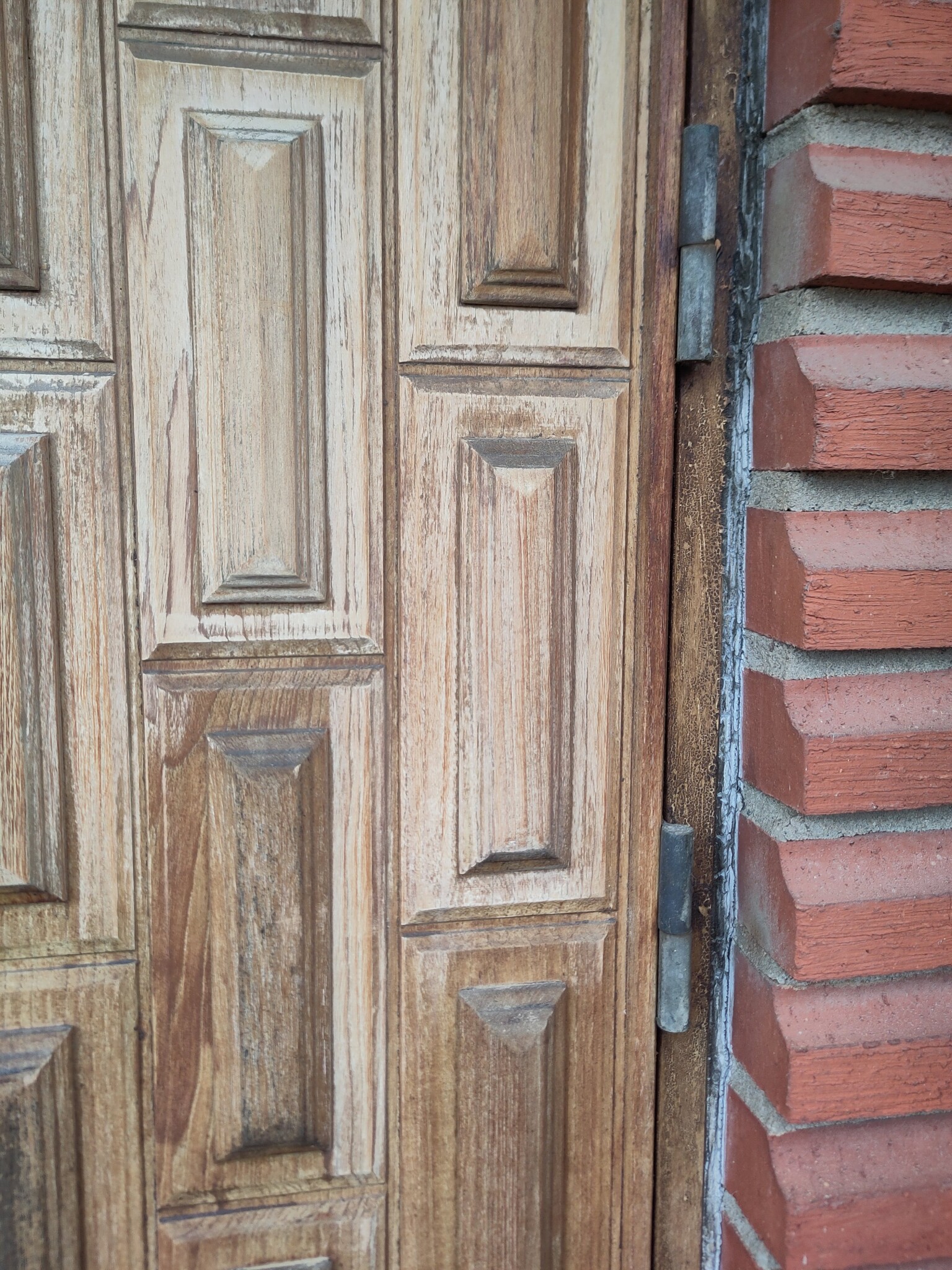

Har en trädörr som entredörr till huset från 72 som behöver lite kärlek.
Vad är det för träslag? Ek?
Vad kan det vara för ytbehandling? Fernissa?
Det känns inte sprött som lack, utan där det finns en tjockare lager blir det kladdigt där jag slipar.
Behöver jag slipa ner allt innan jag lägger på ny ytbehandling och vad för ytbehandling är lämplig?
Kan ju sägas att profileringen på dörren gör den ytterst svår att slipa trären.

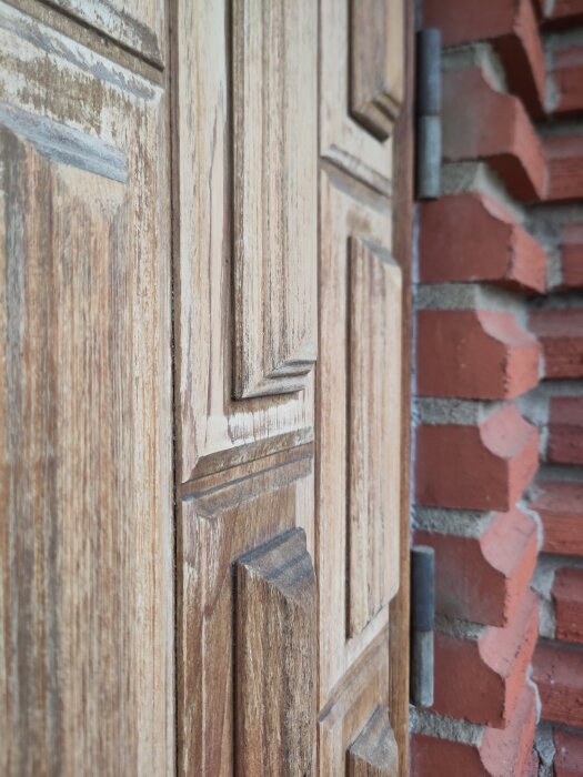

Dörren är ju jättefin. Tror inte det görs sådan av den kvaliteten längre. Dock mycket jobb men det skulle jag säga är det värt. Speciellt om stilen passar in till huset. Finns några sådana häromkring varav minst en är vidgjord. Skall se om jag hittar den idag. Gissar på
Ek men det finns nog någon som kan ge bättre svar på det och hur det skall hanteras.

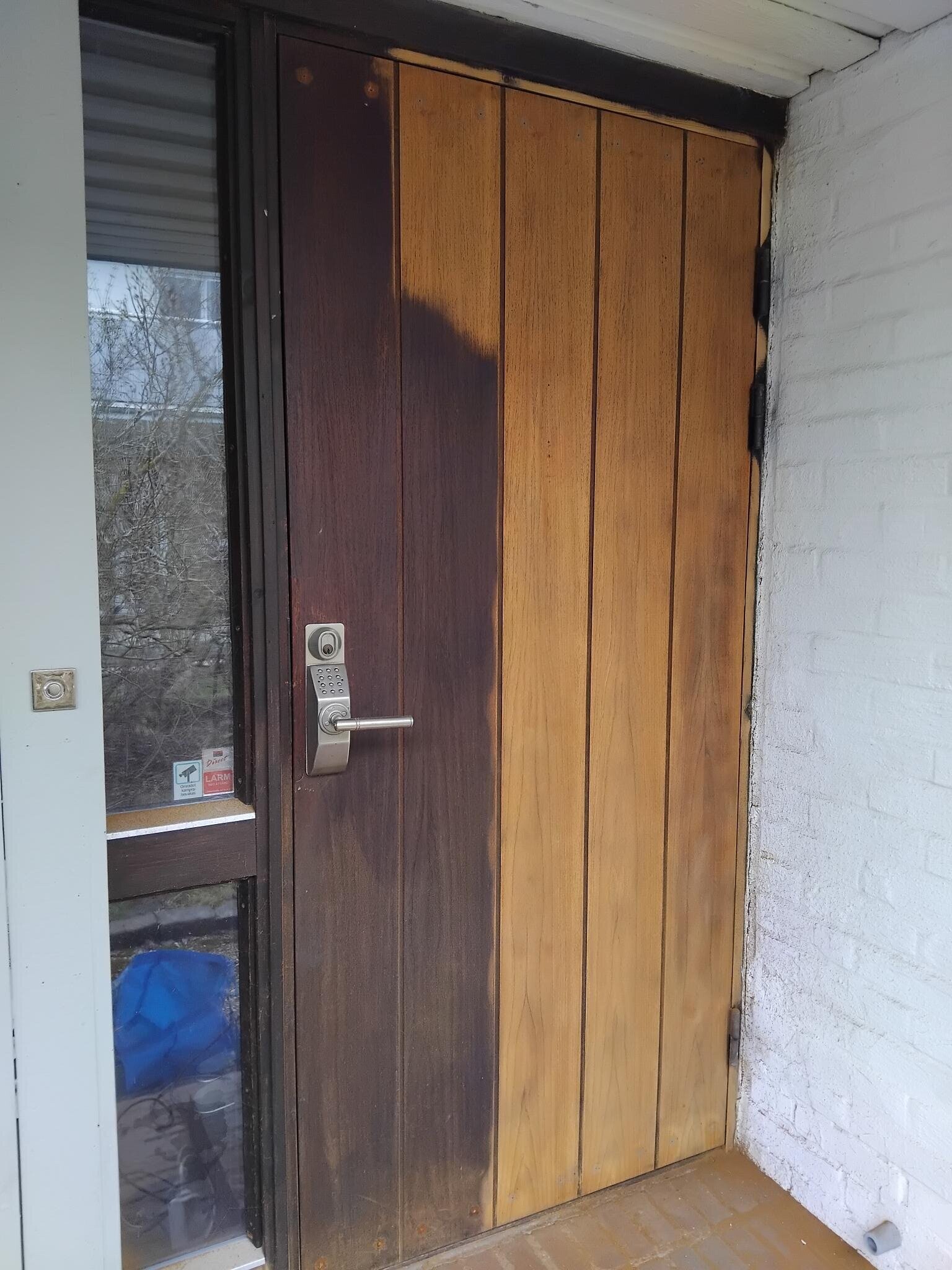

https://www.byggahus.se/forum/threads/vad-gor-man-at-en-san-har-dorr.572203/
Och där finns bilder lite längre fram.
Om jag inte misslyckats totalt med mina sökningar så är det nog fernissa, och att det då inte måste vara trärent.
Drog fram en färgskrapa, och det avverkar bättre på de plana ytorna.
Kan bli några timmar jobb, men det kan det vara värt.

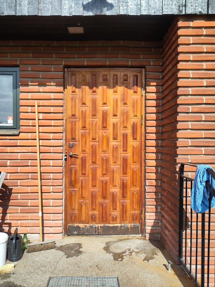

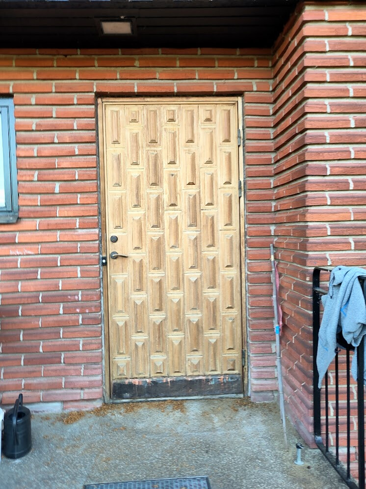

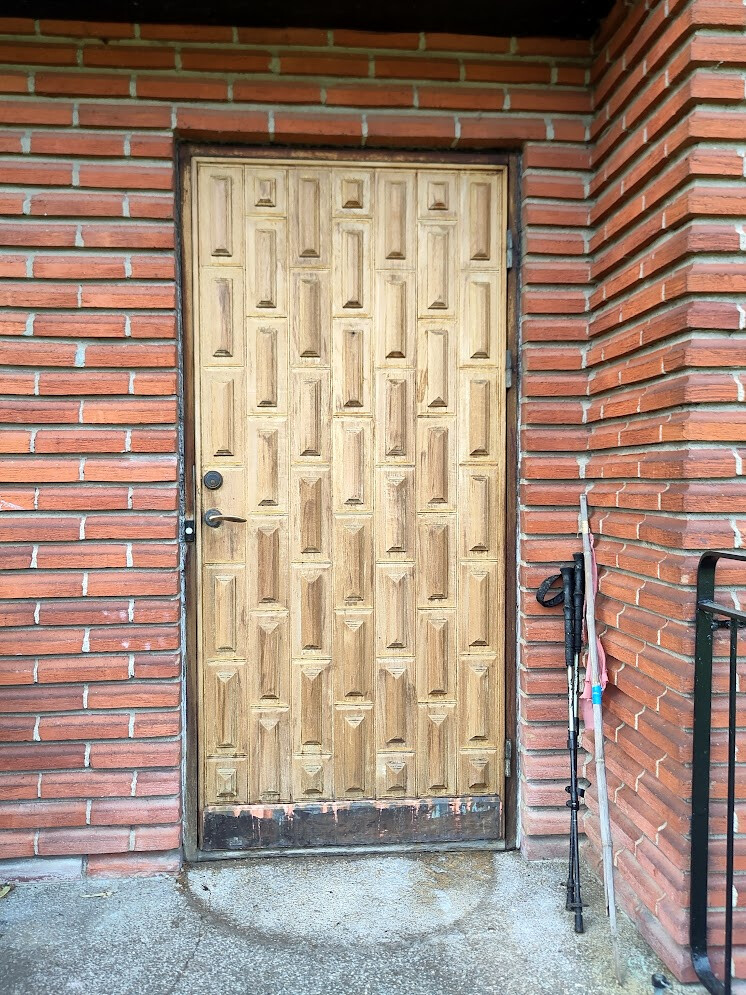

Körde ett ryck i helgen.
Först gick jag över dörren med en blöt skurborste, fick bort många döda fibrer.
Gick över med lite lut också, men vet inte om det gjorde skillnad.
Sen skrapa och sandpapper:
Och sen kinesisk träolja som jag applicerade under uppvärmning med varmluft för att det skulle tränga längre in:
· Västra Götaland
· 3 583 inlägg

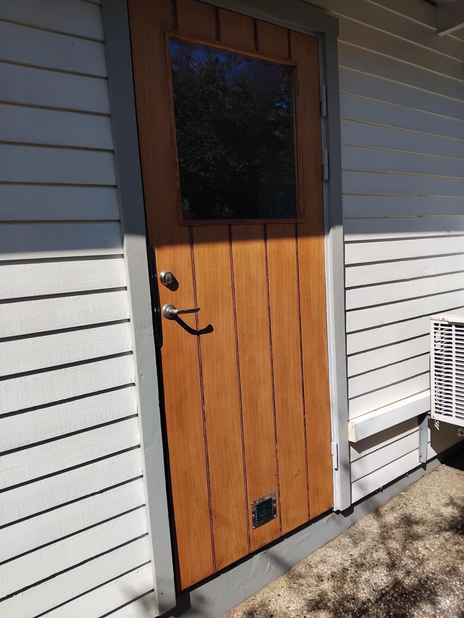

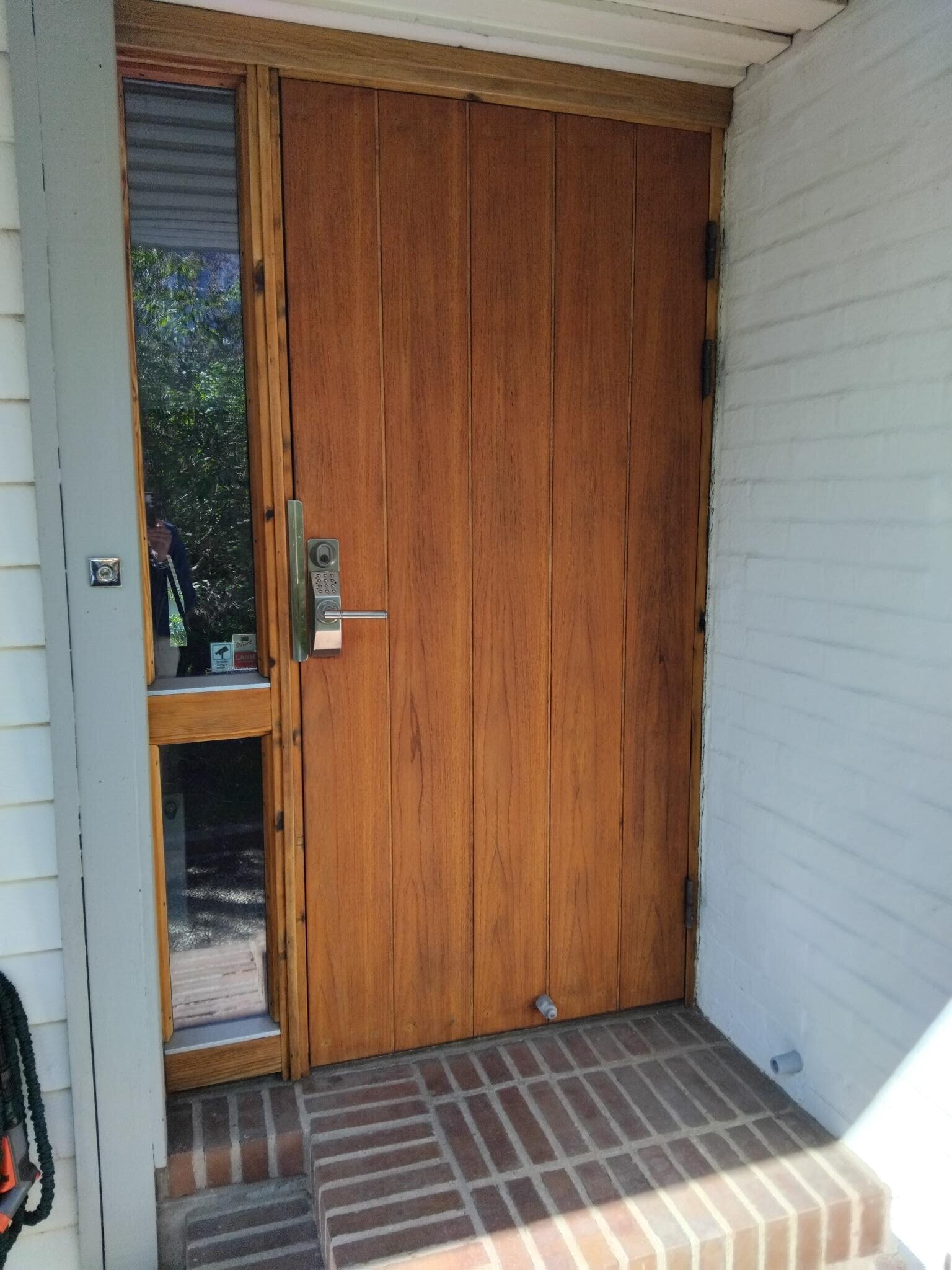

Bra jobbat! Jag gjorde min ytterdörr och några förrådsdörrar för någon vecka sedan, det blir en stor skillnad mot det gamla betsade bruna. Använde bara vanlig ofärgad träolja. Att ta ner sidoljusets lister var inte kul..
