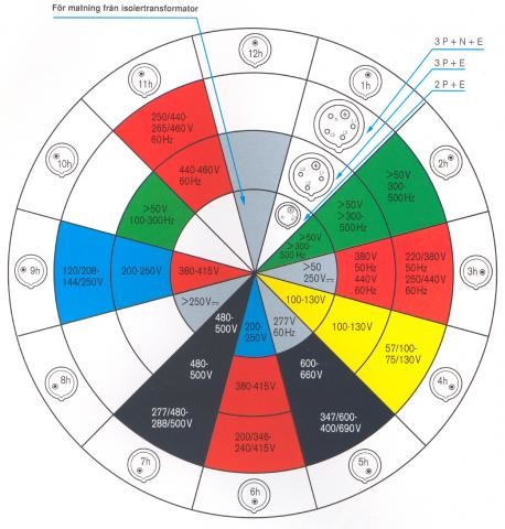

Rikard Ågren skrev:
Norge kör ju med 4-poliga, men om jag minns rätt så sitter jorden på sidan. Dessutom är de blåa till färgen.
Jepp stämmer och att den sitter på sidan (klockslag nio), och den blå färgen har även en betydelse se bifogad tabell.
Mikael_L
ahhh, det var en bra "tabell".
Intressant att det var såpass genomtänkt och så ...
vet du vart denna ''tabellen'' heter och om du vet vart man kan göra en sådan?

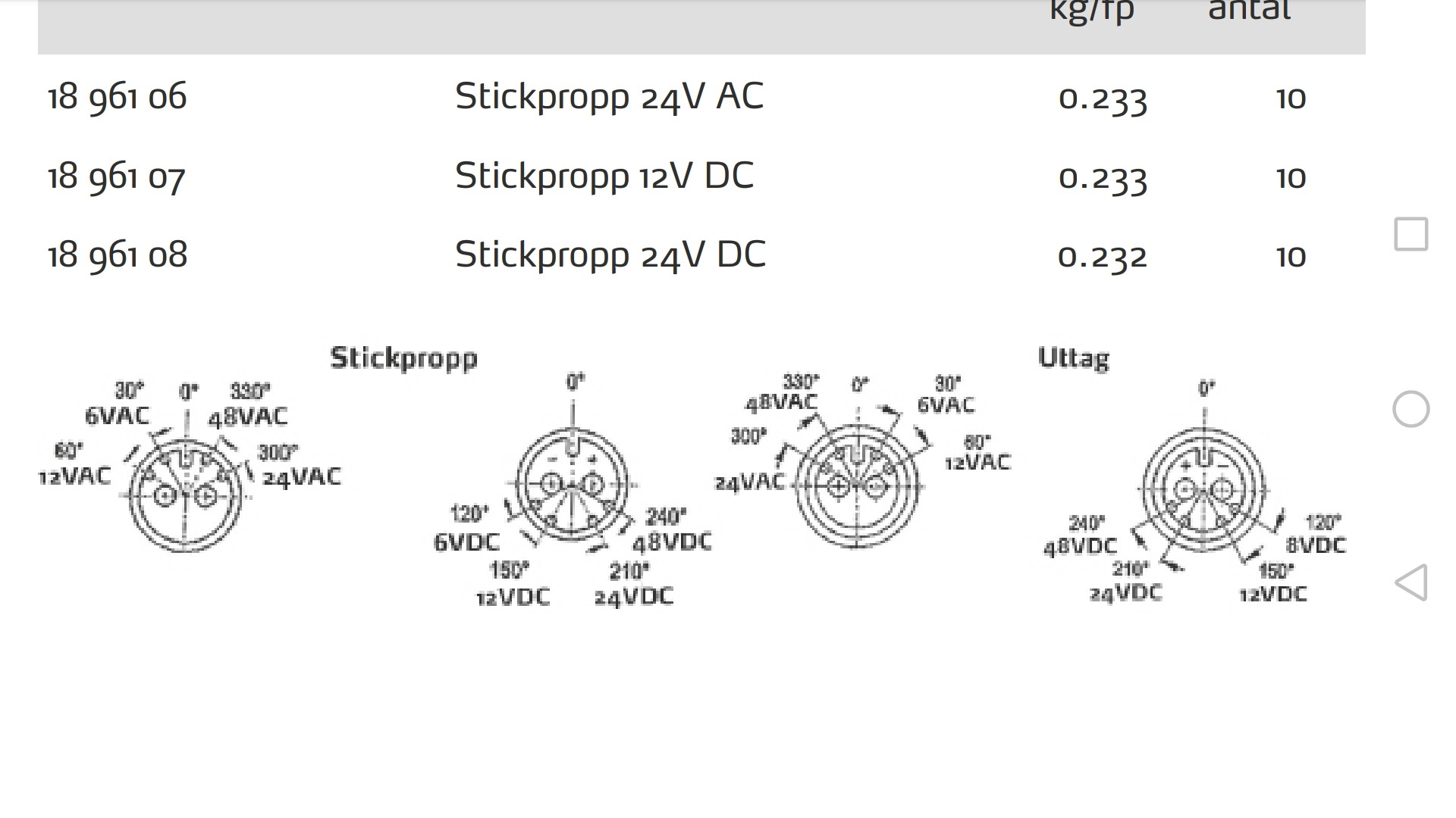

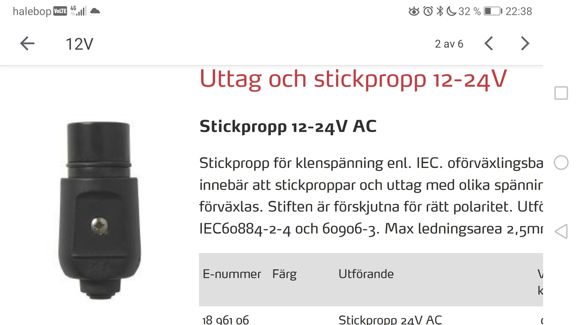

Finns även andra kontakter för klen spänning som är gjorda så man inte ska kunna förväxla dom. Monterat på tidigare jobb för att kunna fjärrstyra en sak så var inte så viktigt vilken modell vi valde då direkt.
Svart stickpropp för klenström märkt 12-24V AC, designad för att undvika förväxling.
Tekniska ritningar av olika modeller av stickproppar för 24V AC, 12V DC och 24V DC.
