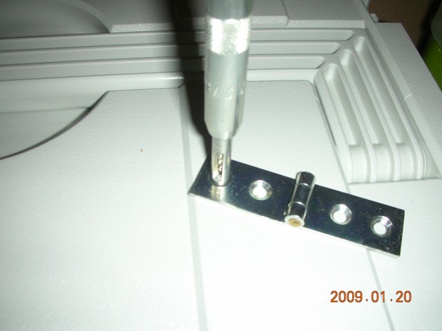

Nu känner jag mig lite dum....men hur funkar dem? Finns de i olika storlekar beroende det förborrade hålet på gängjärnet, eller hur fungerar det? Finns det olika borrstorlekar också?geschwint skrev:Kan förresten rekommendera de självcentrerande borrarna för gångjärn och liknande, Trend givetvis, kan köpas från Luna... Dom är guld då man vill ha en absolut centrerad skruv. Dessa körs lämpligtvis i vinkelchucken från Trend (igen)

Borren är liksom innesluten i en hylsa som fjädrar tillbaka då man trycker och borren centreras då och spån trillar ut via öppningar i sidan på hylsan.
Kolla in här, de tre storlekar jag har täcker nästan allt i möbel och inredningsväg. Inget för franskskruv direkt men då är ju oftast inte centreringen ett problem.

Så här ser det ut då man borrar s.a.s., den yttre hylsan som är rörlig centrerar sig i ex.v. gångjärnets skruvhål. Borren som sitter i passar precis i hylsan så borrhålet kommer då precis i mitten. De tre som jag har kan centrera över ett rätt brett område då spetsen på hylsan är rätt förlåtande.
Borren går att byta ut...

en sån här behöver jag såklart jättemycket. Vilka storlekar har du, och vilka använder du mest? Såg inte riktigt borret så bra, funkar det att borra i metall med det? sitter borret fastspännt med en insex stoppskruv eller något? - inga specialborr som behövs alltså?geschwint skrev:Så här ser det ut då man borrar s.a.s., den yttre hylsan som är rörlig centrerar sig i ex.v. gångjärnets skruvhål. Borren som sitter i passar precis i hylsan så borrhålet kommer då precis i mitten. De tre som jag har kan centrera över ett rätt brett område då spetsen på hylsan är rätt förlåtande.
2, 2,75 och 3,5. Priset drog iväg direkt här hemma för den grova. Tror jag pyntade kring 200:- stycket, 3 år sedan... Dom är ju nåågot billigare i england
Helt vanliga borrar om än en udda 2,75 men jag har inte behövt byta ännu. Det är vanlig insex som håller och man kan enkelt vrida loss hylsan om det blir trångt med spån.
Borrar iallafall aldrig i metall med dom fast det går nog bra de också. Metall är inte riktigt min grej att jobba i...

verkar dock som att festool bara har 1 storlek+att duger snappy till geschwint så duger de alldeles säkert till mig också.
Problemet med Festo varianten är storleken, finns bara 5mm... funkar inte riktigt om man vill centrera 3x20 skruv för små gångjärn.
Sedan var den hiskeligt dyr. Näe, snappy håller bra klass till ett vettigt pris. Hade Festo haft ett kit med olika storlekar så vete sjutton, då hade nog beroendet slagit till igen.
