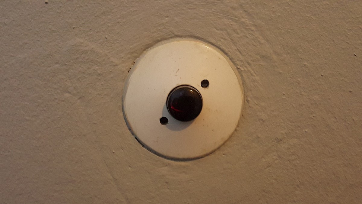

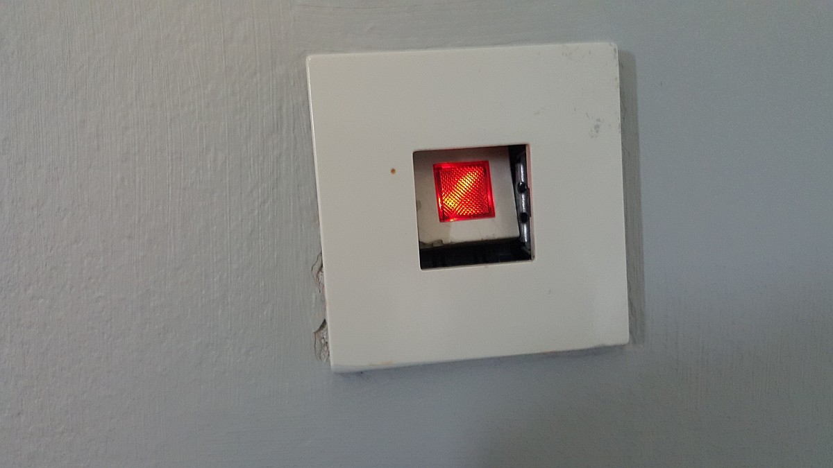

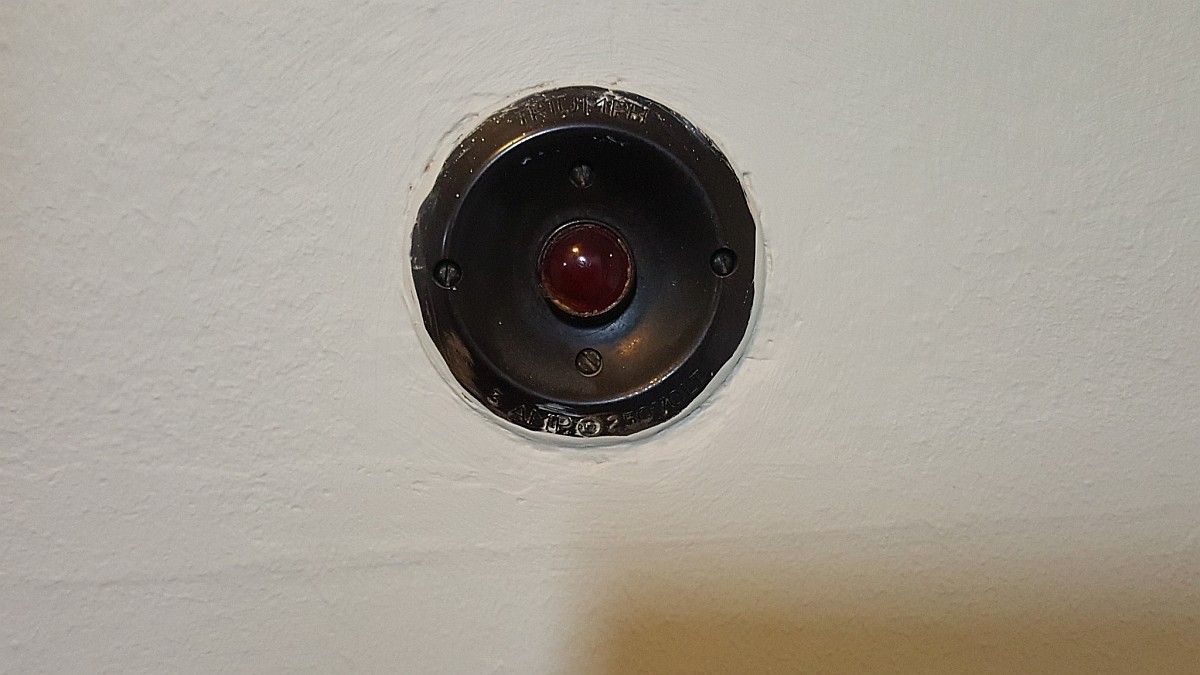

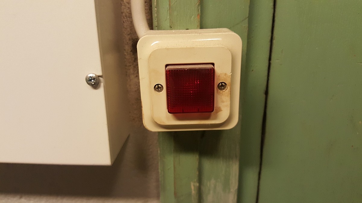

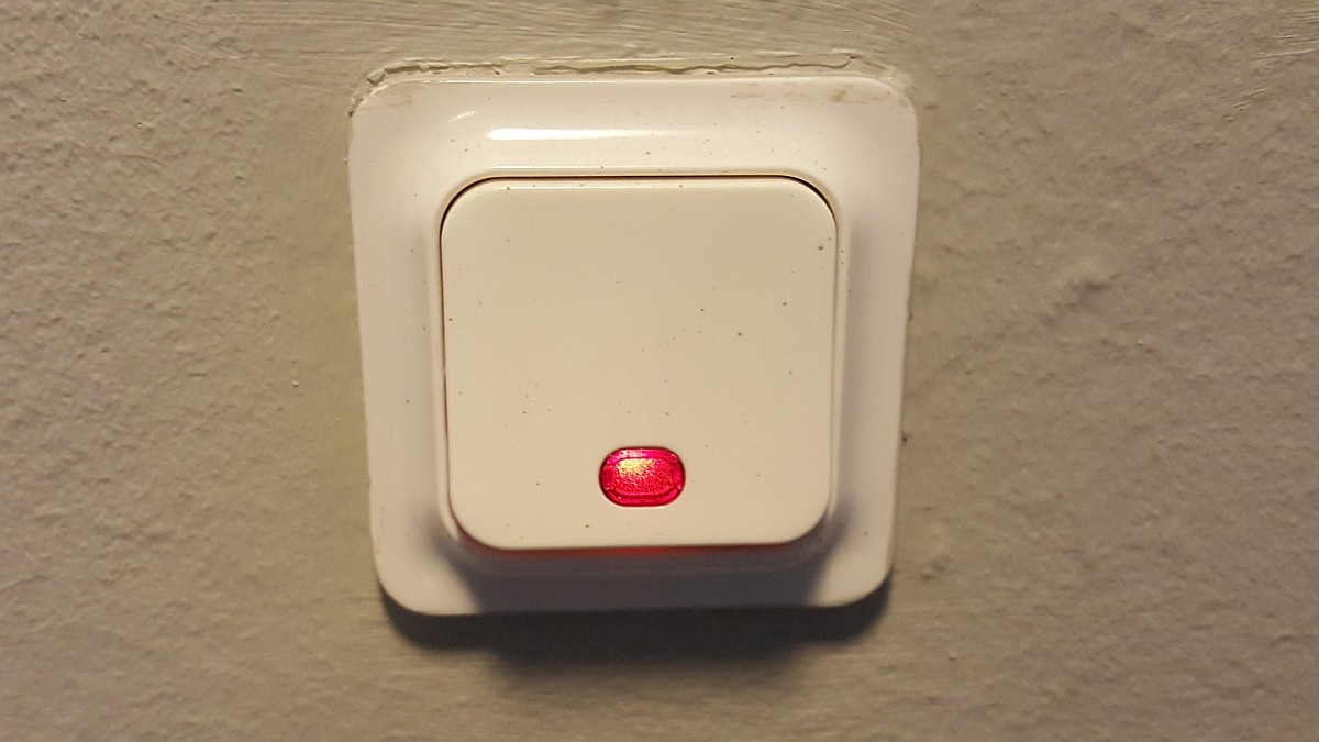

Då har jag tagit ett antal bilder på de olika tryckknappar som finns i trapphuset.
Det är endast i två av dem som det lyser.
Om det skall lysa i den äldsta svarta vet jag inte. Man får väl öppna den och se om det skall vara lampa i den.
elmont. du menar alltså att det måste lysa i samtliga knappar annars blir det som om knappen vore intryckt och det surrar i trappautomaten.
Lägg märke till att på den sista så har själva tryckknappen åkt in en bit men den lyser och den släcks när man trycker in den så den tycks fungera normalt ändå.
Givetvis skall jag öppna den och plocka fram knappen i normalt läge ändå.
