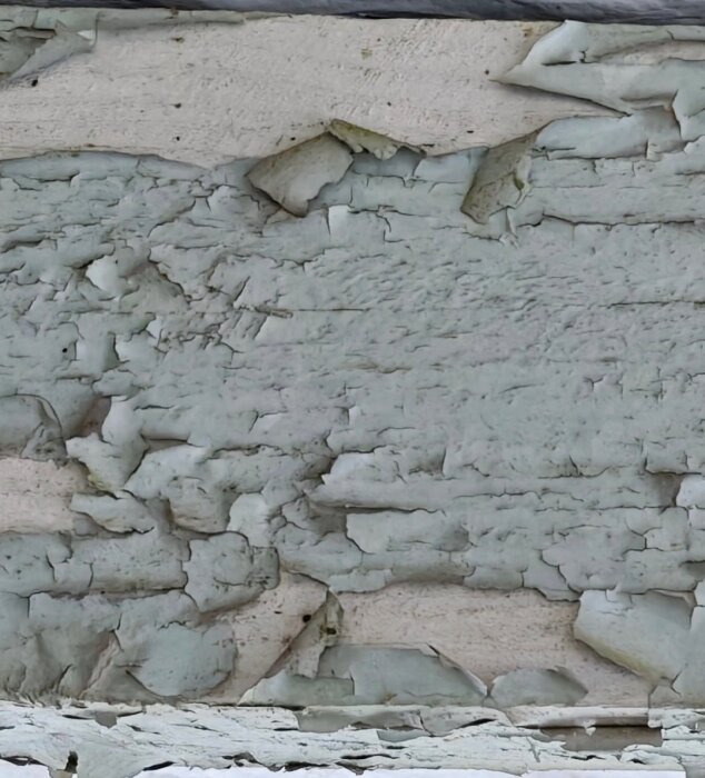

Tack för ditt svar! Huset är ca 14 år gammalt och målat med slamfärg när det byggdes. Upplevde den som riktigt svart i början men bleknade fort och blev mer brunsvart. Alltid målat med bra produkter. Man blir ju alltid avrådd från att måla om med annan färg ovanpå slamfärg men undrar om någon kanske har vågat prova med rejäl rengöring innan?
Såhär ser det ut hos mig, annan färg ovanpå slamfärg. Min plan är att slipa och använda slamfärg igen.. Flagad och avflagnad färg på en vägg med flera lager som skalar av, vilket visar tecken på åldrande och behov av renovering eller nytt måleri.

Min plan är att slipa och använda slamfärg igen.. [bild]
Prova om det räcker att skrapa.

Såhär ser det ut hos mig, annan färg ovanpå slamfärg. Min plan är att slipa och använda slamfärg igen.. [bild]
Ok tack! Ditt verkar ramla av i flagor medan mitt blir mer som prickar av färgavfall. Konstigt..

Det måste testat på något annat än en hel fasad men borstar du som vid en vanlig ommålning och sen kör linoljefärg inklusive en grundning med linolja blandat med färgen så verkar det funka.
Sen anges falu fasad som kompatibel med tidigare slamfärgade ytor men jag har inte testat.
