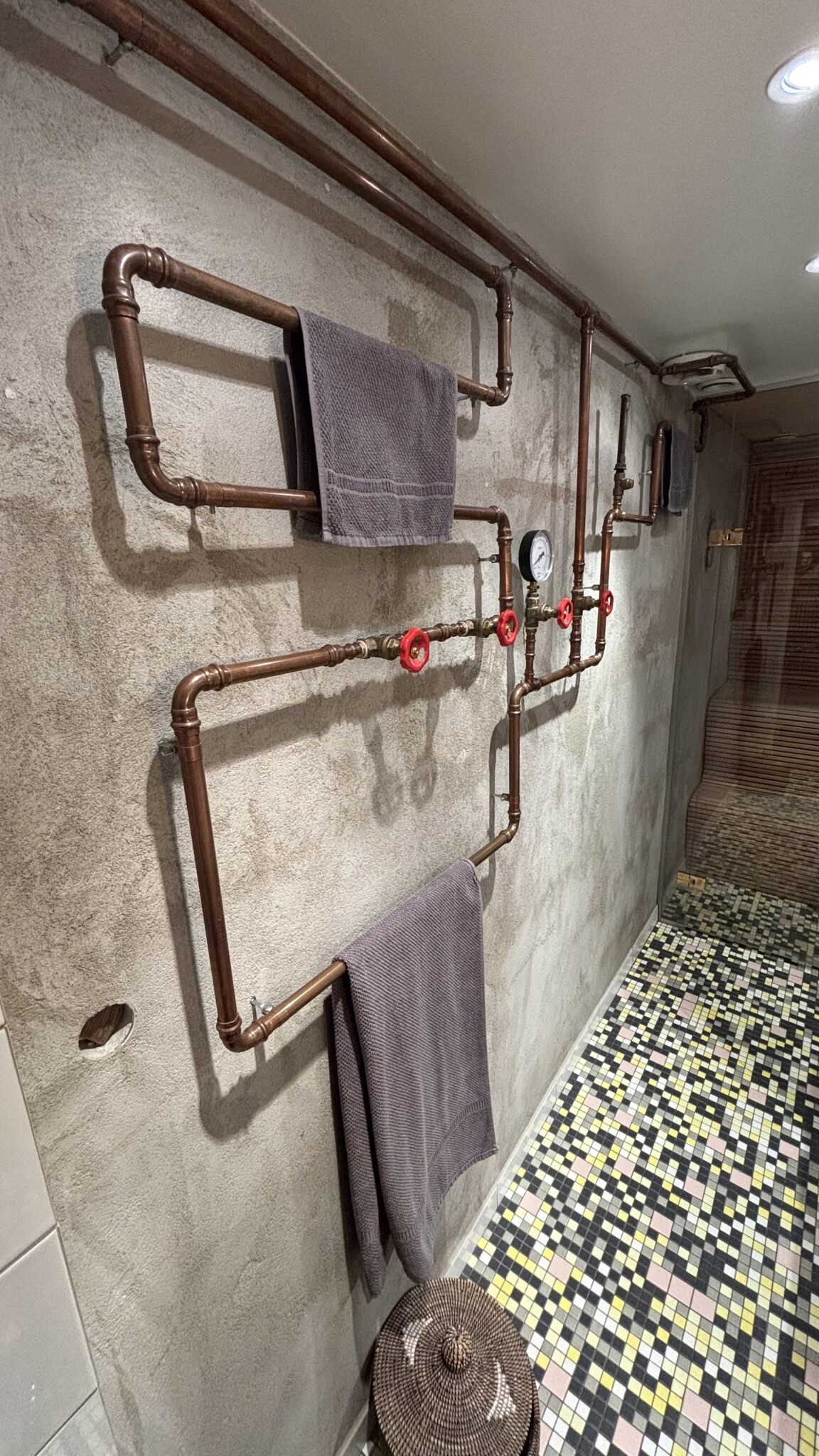

Gor10 Gor10 skrev:
Jag gjorde denna i 22 cu rör med el patron, men går såklart att koppla på värmesystemet också.
Wow va snyggt! Gillar hyllan ovanpå också.
Har du haft några problem med missfärgningar på handdukarna?

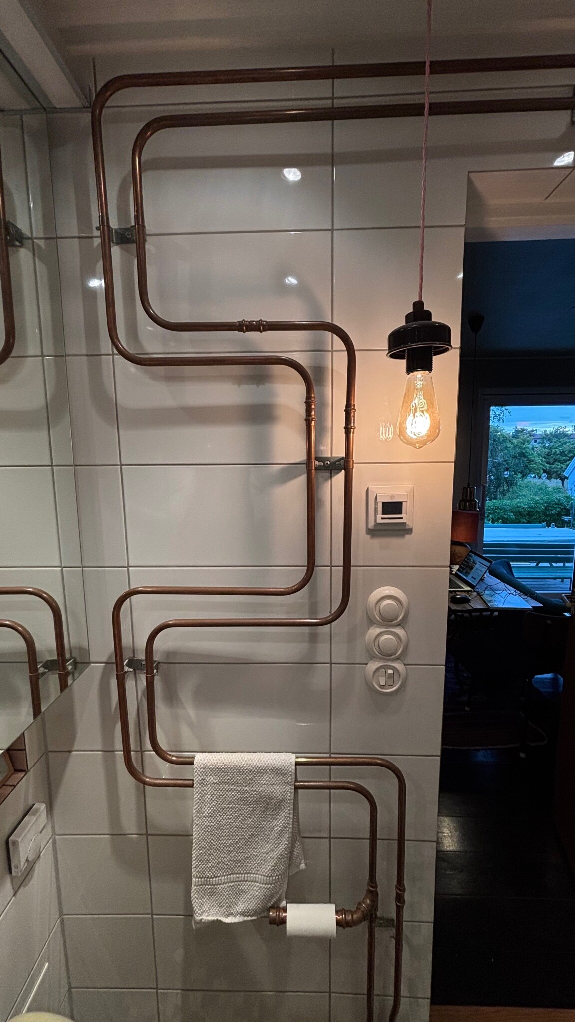

Det krävs klarlack för att koppar inte skall oxidera.
Jag har haft tork (och utsmyckning) i badrummet i flera år, utan några problem med missfärgning eller ärgning. Rören är helt obehandlade.

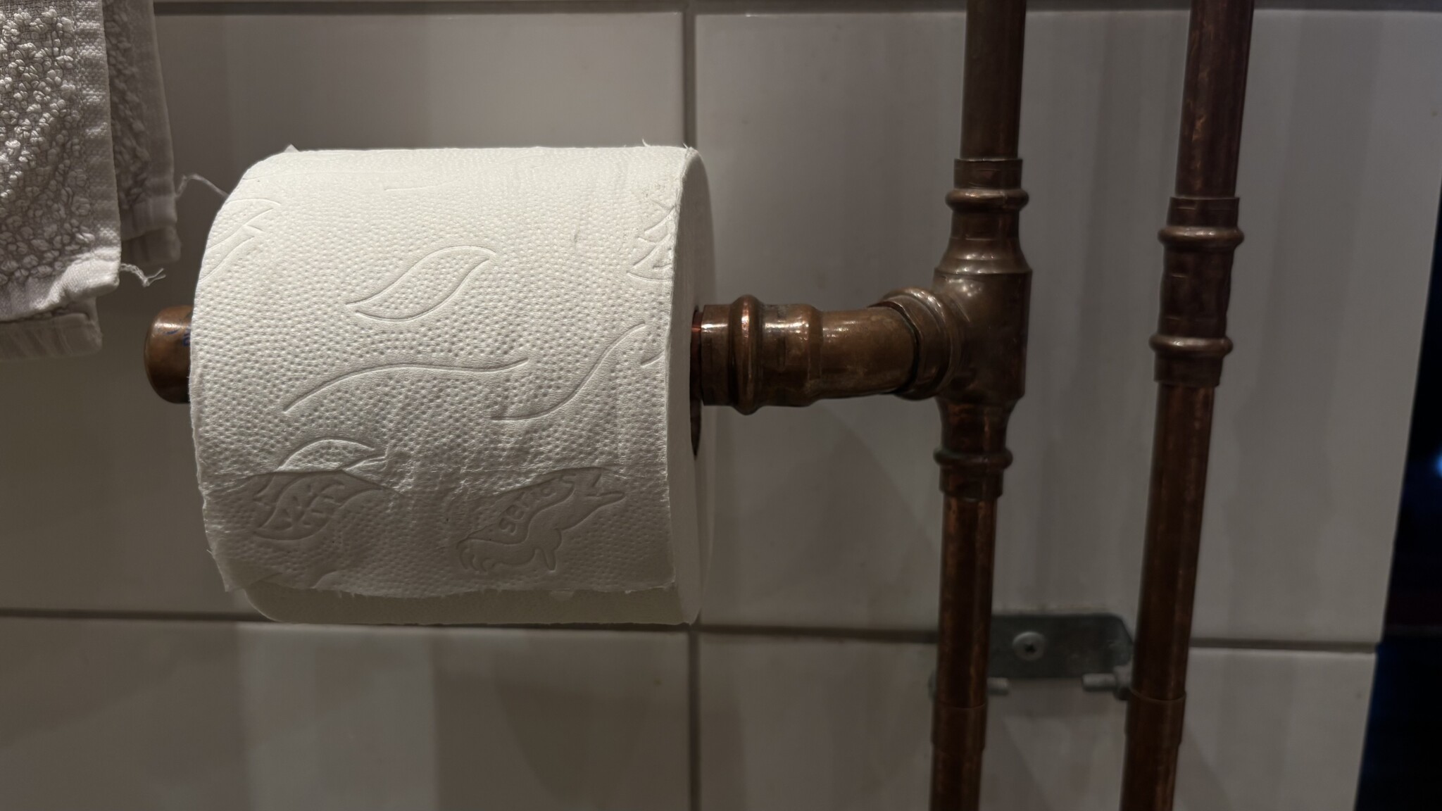

Toalettpappershållare också - uppvärmt papper!
Snyggt! Varmt toapapper alltså - det borde jag nog överväga också. 😃

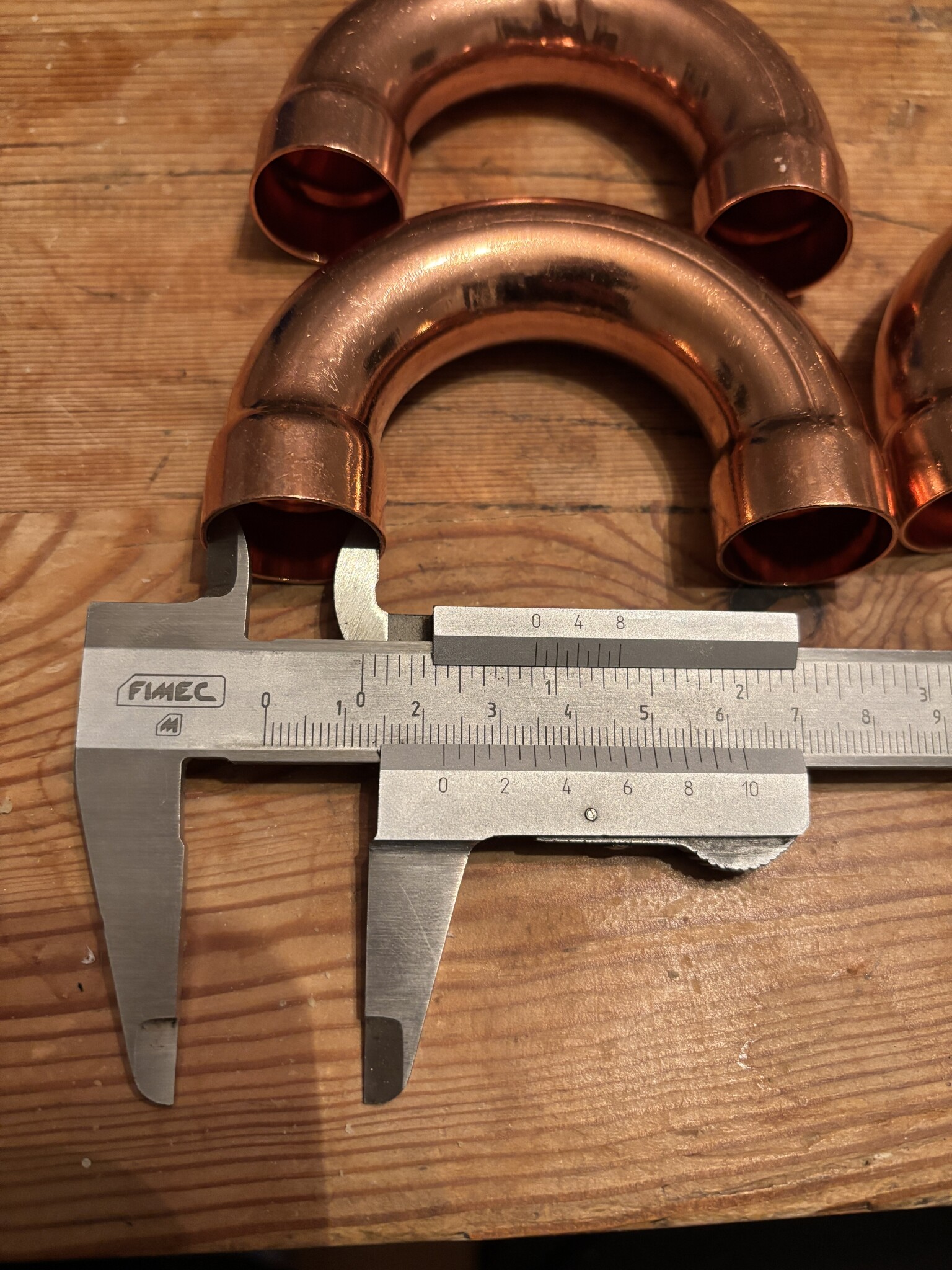

cpalm
I min jakt på delar och framförallt böjar hittade jag till slut en produkt som verkade vettig på Amazon till ett bra pris. När jag fick hem den igår visade det sig dock att kvalitén var tveksam. Innerdiametern är uppemot 22,7mm och jag antar att det blir svårt att löda samman med mina 22mm rör. Så jag gissar att jag får försöka skicka tillbaka dessa. Och spana in de de som @blackadder visade igen istället…
  • Kopparböjar och skjutmått som mäter innerdiametern på ett träbord.
Löder du med fosforkopparlod går det utmärkt. Tenn blir svårare.
Rören är inte bara ovala?
