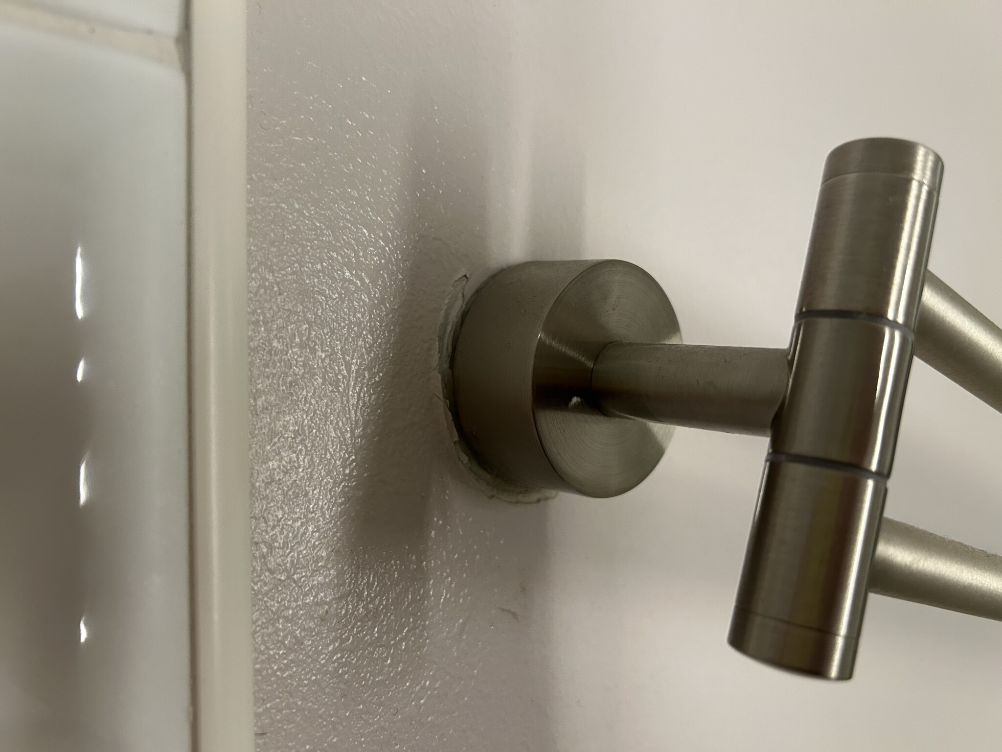

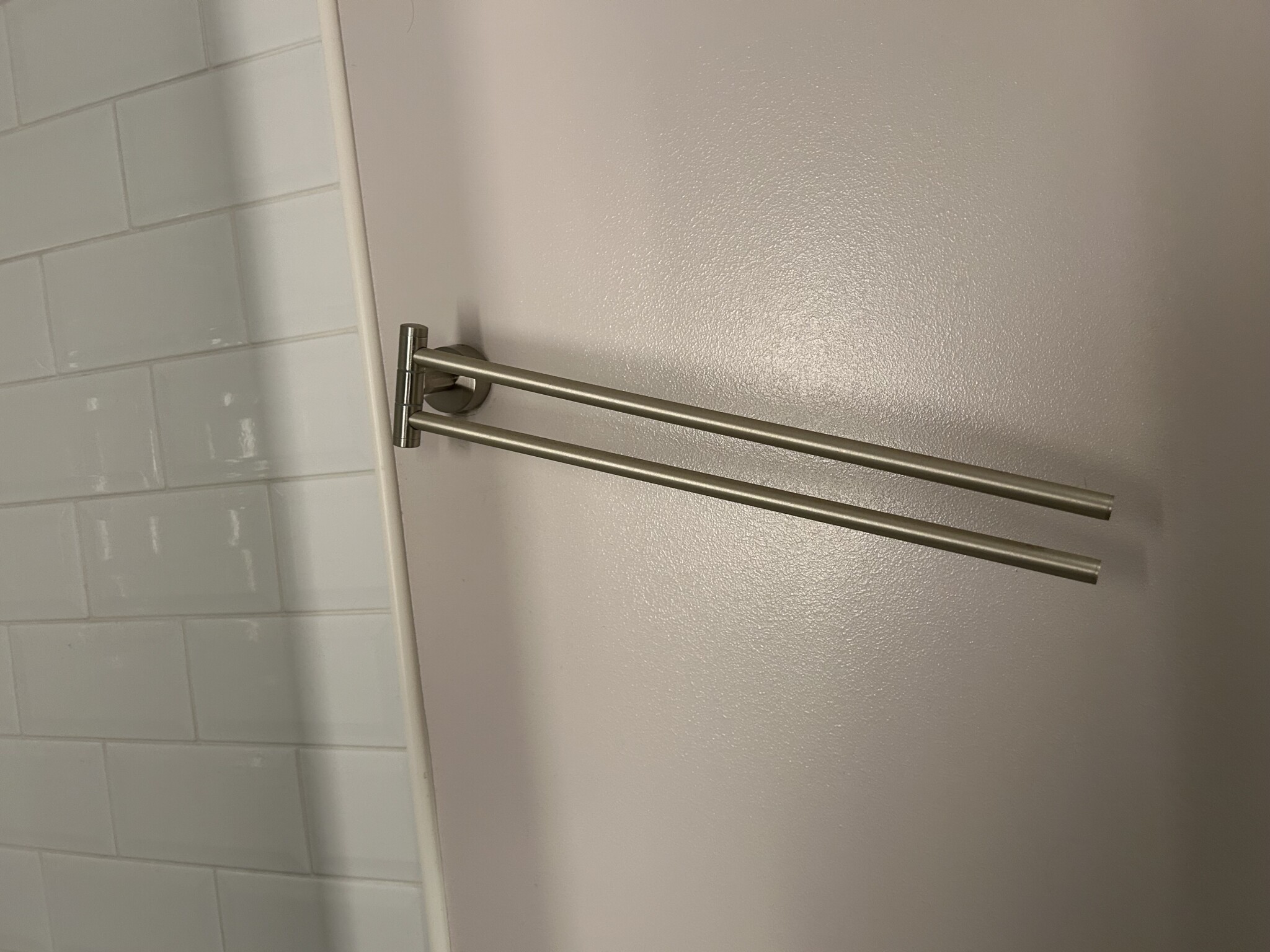

Har en handdukshängare i badrummet som jag vill ta bort. Vill få loss den och troligen spackla igen hålet så ingen fukt kommer in.
Några tips på hur jag skulle kunna göra?

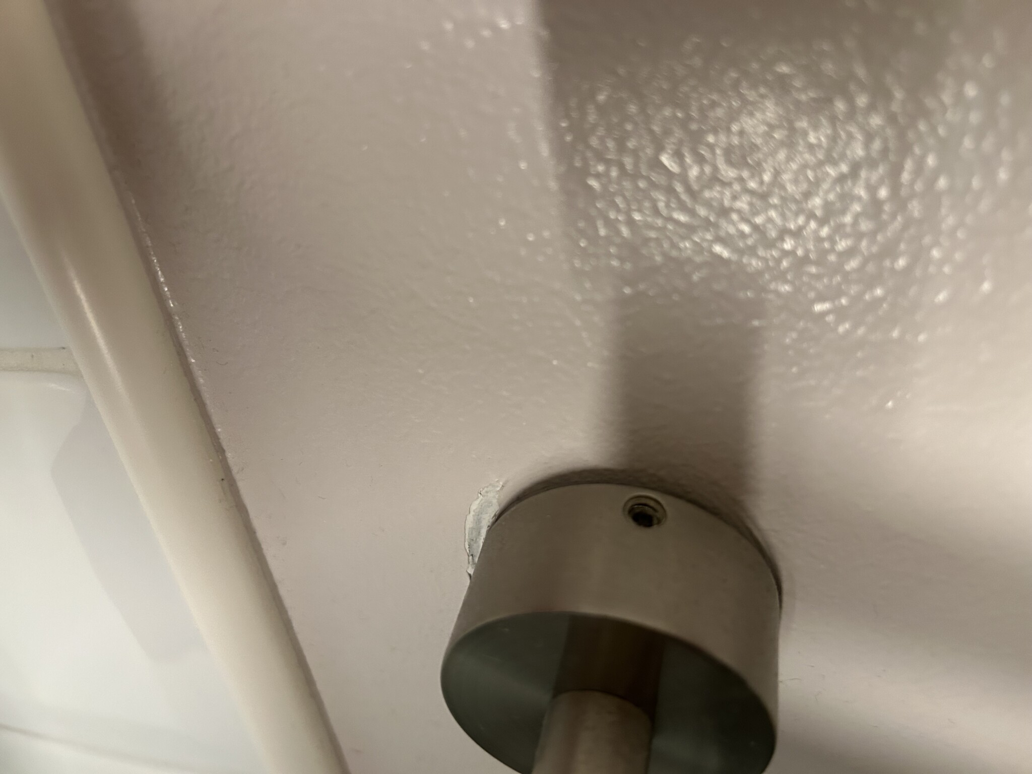

Ta loss (ser ut på bild 2 som att du ska använda insexnyckel i lilla hålet), silikona igen hålet, häng en tavla över.
