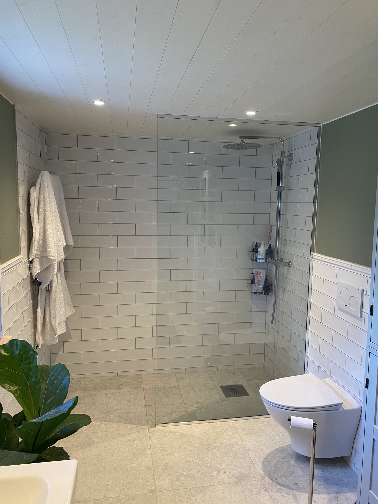

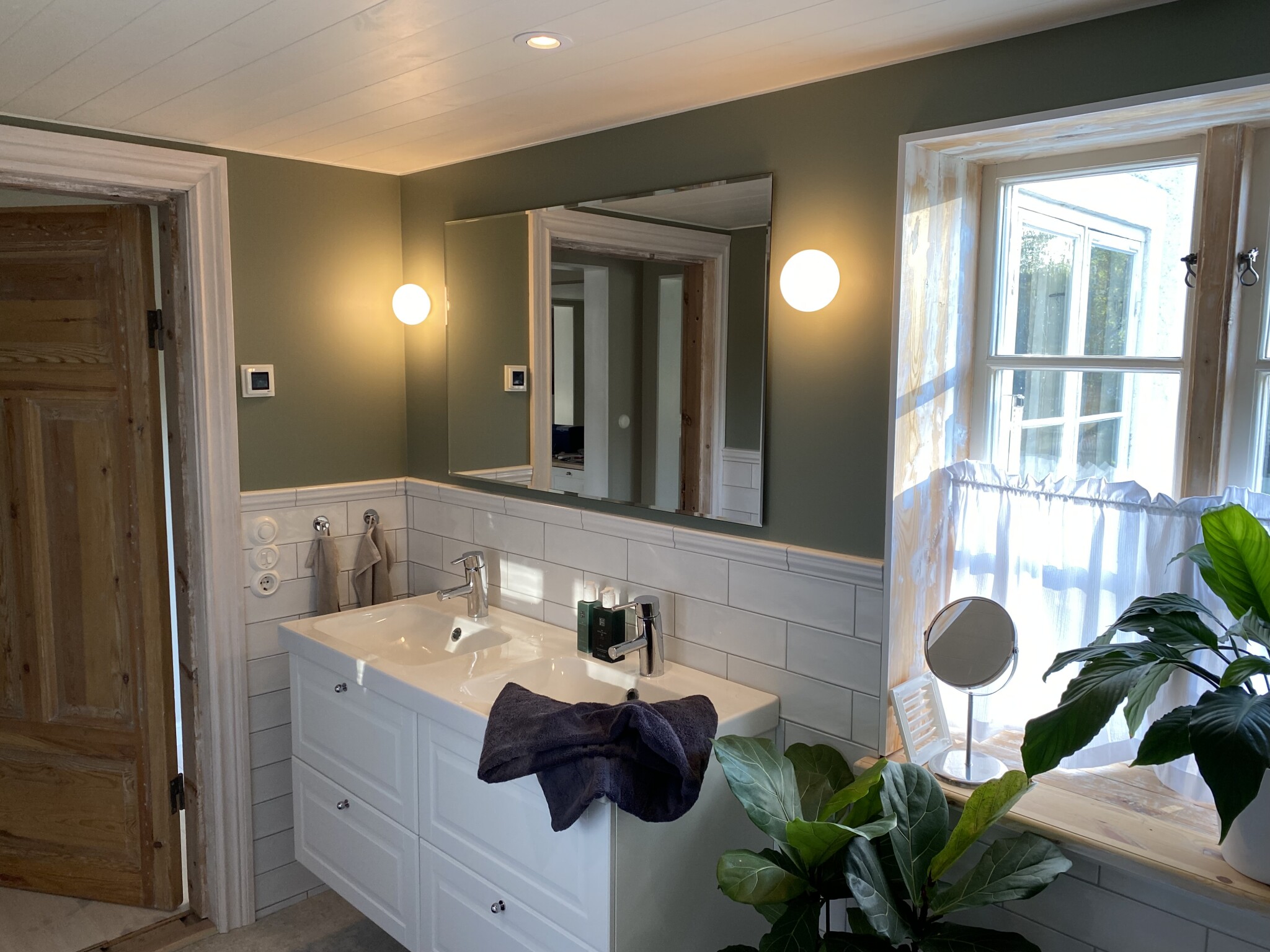

Jag är nöjd med mitt badrum, men kanske inte bilderna jag hade på det här i datorn. Du får hålla till godo med dem ändå.
Vi kaklade fyra rader metrokakel över handfatet, sedan är det målat med våtrumsfärg resten. Vi hade tänkt tapetsera den övre halvan, men har inte kommit till skott än. Det fick bli grå våtrumsfärg så länge.
I duschen är det kaklat upp till taket, liksom på två väggar vid badkaret: väggen med fönster och den till höger. Den vänstra är halvkaklad för att stämma med handfatet och plus att vi ville ha hyllor där.
Och en bonusbild på gästwc som är kaklat på samma sätt.

Vi är supernöjda med vårt halvkaklade
Målade väggarna först med våtrumsfärg sen är kanten mellan plattor och färg gjort med vanlig kakelfog.
Tips är att både måttbeställd glasvägg och spegel var billigare från glasmästare än vad det kostade att köpa spegel och standard duschvägg från bauhouse.
