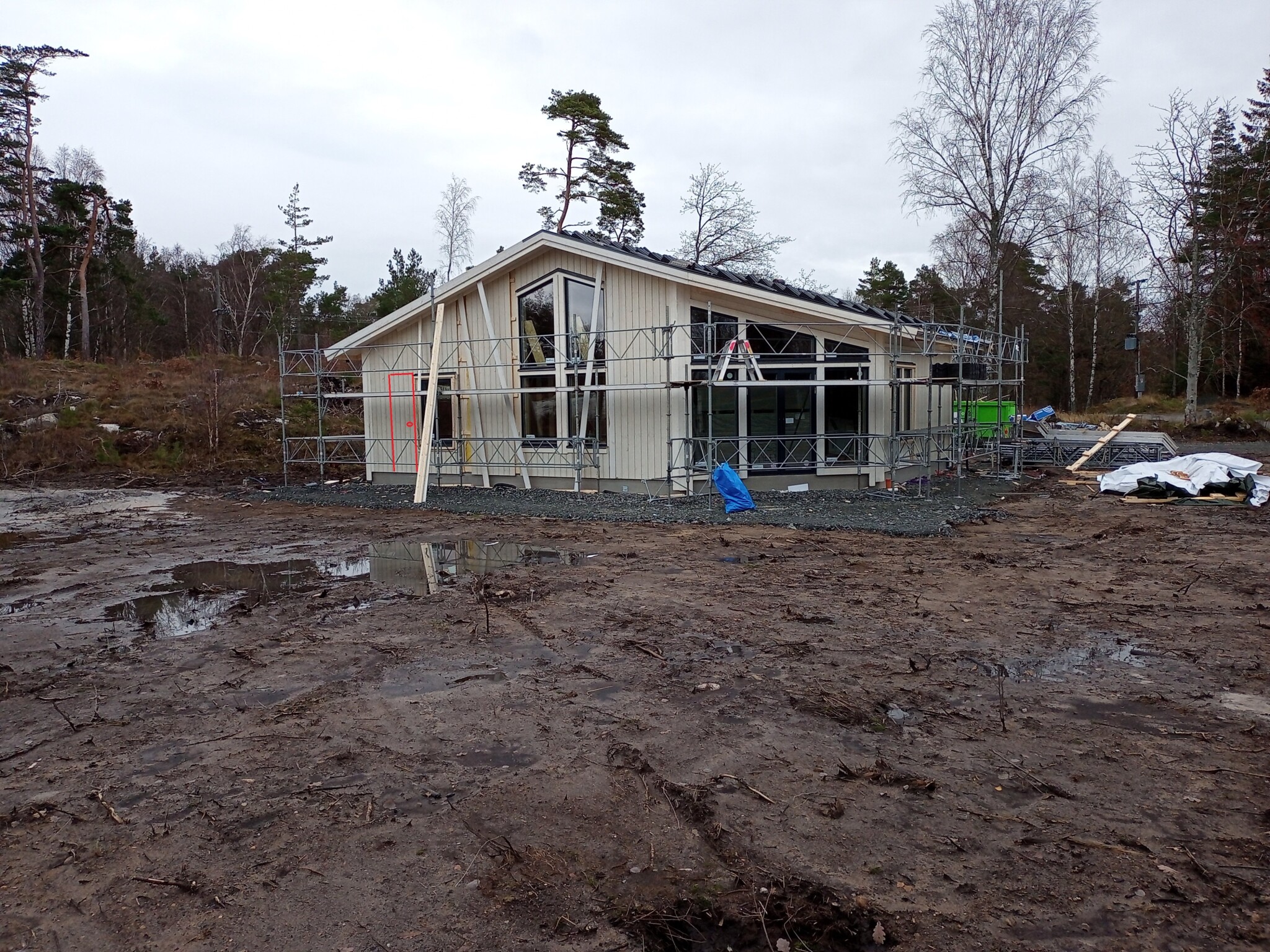

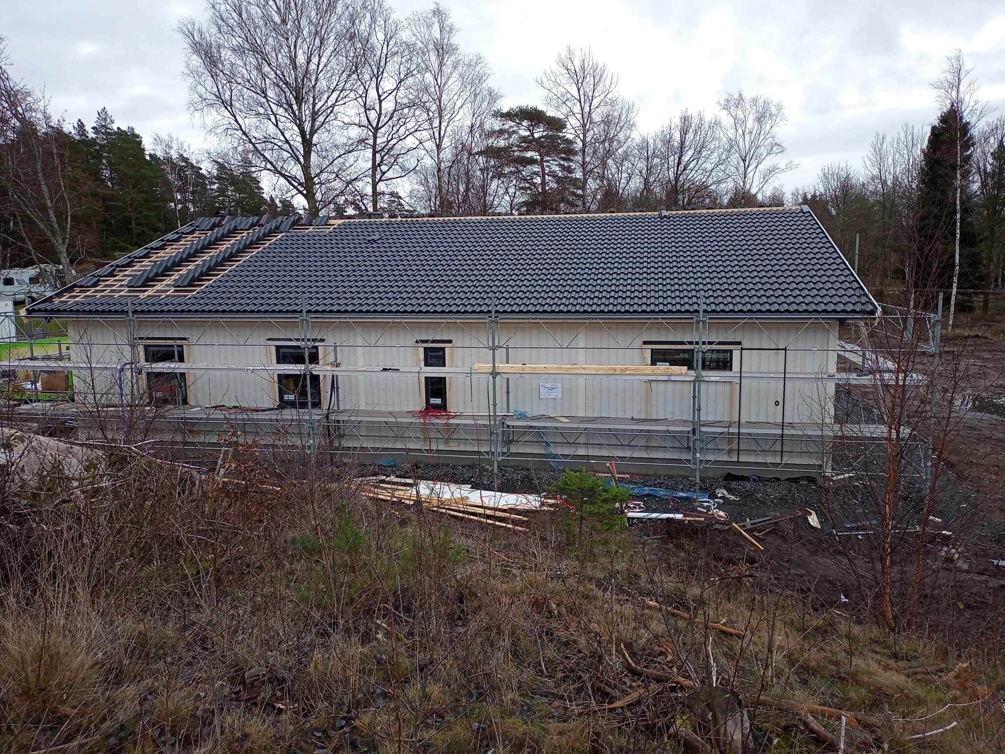

Vi har fått en glasad altandörr gratis av en bekant och skall montera den men funderar på lämplig placering. Vad tänka på? Gavelväggen borde väl vara minst bärande, röd markering, och hänga den i samma regel som fönstret? Den är 80-90cm ytterkarmmått så rätt smal, borde inte vara mer än en regel som måste kapas. Kan man kapa ur och sätta en liggande regel eller måste det stämpas upp under tiden man sågar?
Det är rätt tjock västkustskiva bakom panelen, skall den linea med panelen, skivan, eller innanför skivan?
Obs! Gamla bilder, huset är färdigbyggt

Är ingen snickare. Utan jag skriver som jag gjorde.
- Du behöver ha en stående regel på var sida om dörrens karm. Dimension lika med den regel du tar bort, flyttar åt sidan, för att få plats med dörrens karm.
Plats mellan dörr och karm ska finnas för kilar eller karmskruvar och isolering.
Ovan dörren sätter du en liggande regel med litet avstånd till dörrens överliggare.
Själv har jag ställt karmens långstycken (sidor) på typ mellanlägg / strö, så att det går att dreva under tröskeln.
Och hur långt ut dörren ska stå bestäms av fodret som väl ska ligga i flygt med ytterväggen.
M ao så behövs salning på insidan.
Något proffs får väl rätta mina fel.
Googla: Montering ytterdörr

Tack, jo så långt är jag med , och vi tänkte ju sätta den i samma regel som fönstret men vilken håltagning påverkar huset minst? Gavelväggen är väl mindre bärande ?H Hybro skrev:Är ingen snickare. Utan jag skriver som jag gjorde.

Hade dessa i datorn, verkar som det är stående reglar med cc 60
