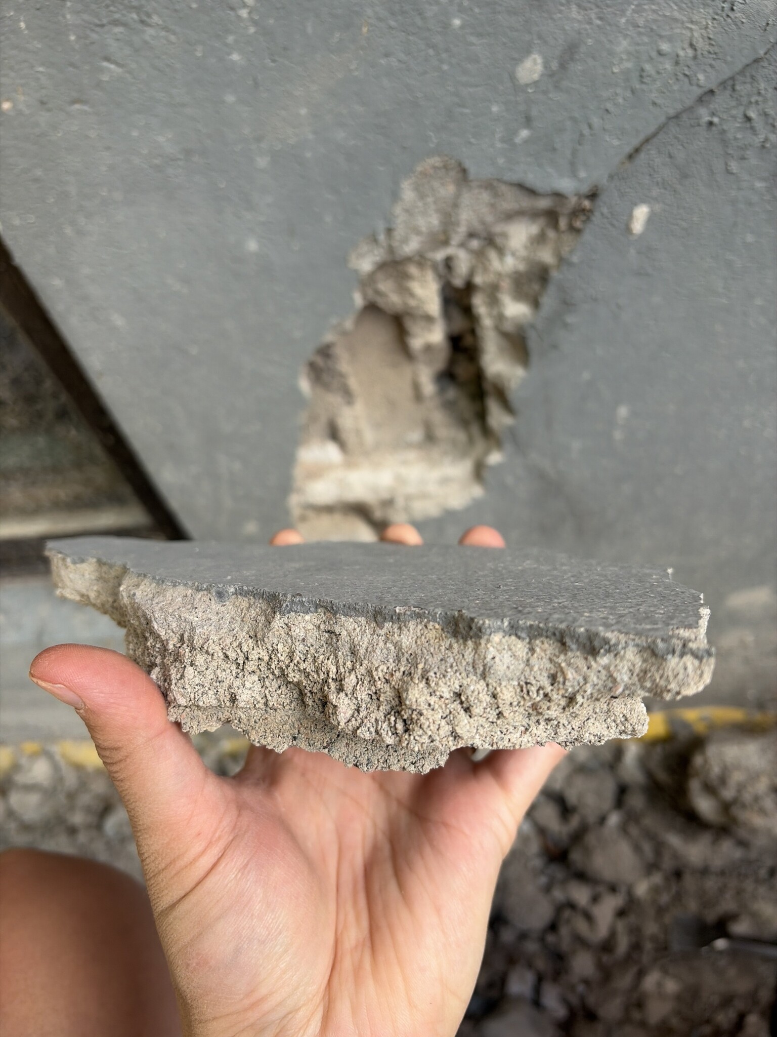

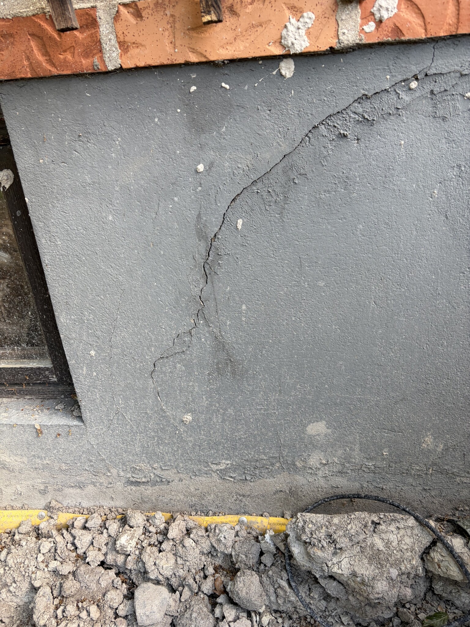

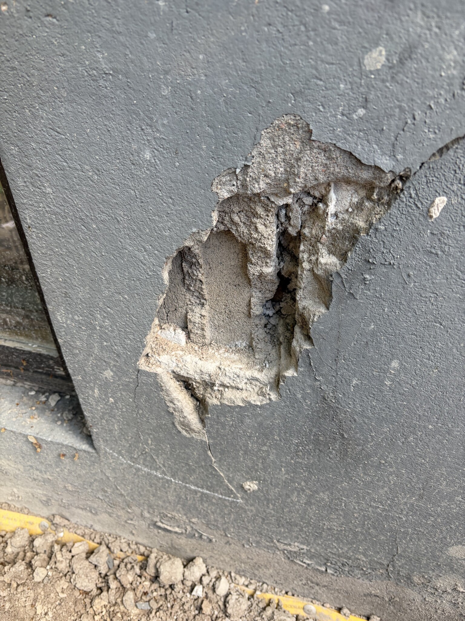

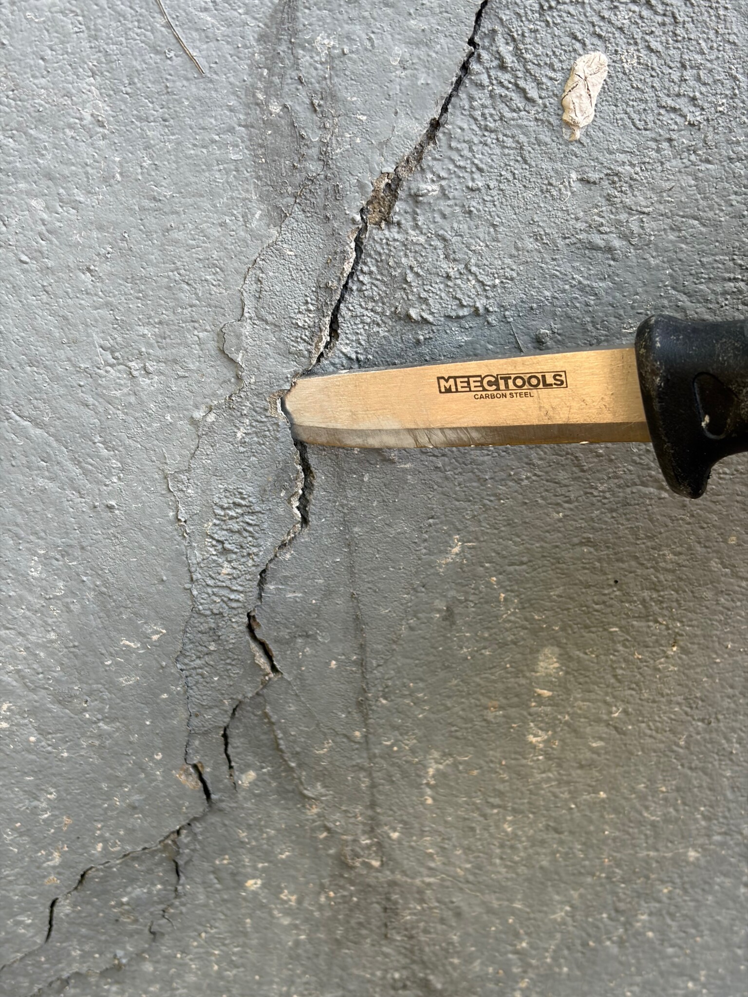

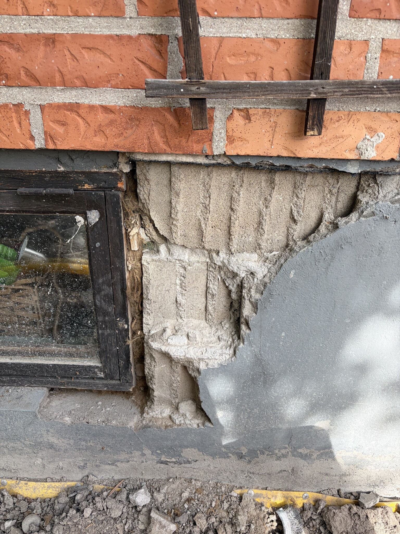

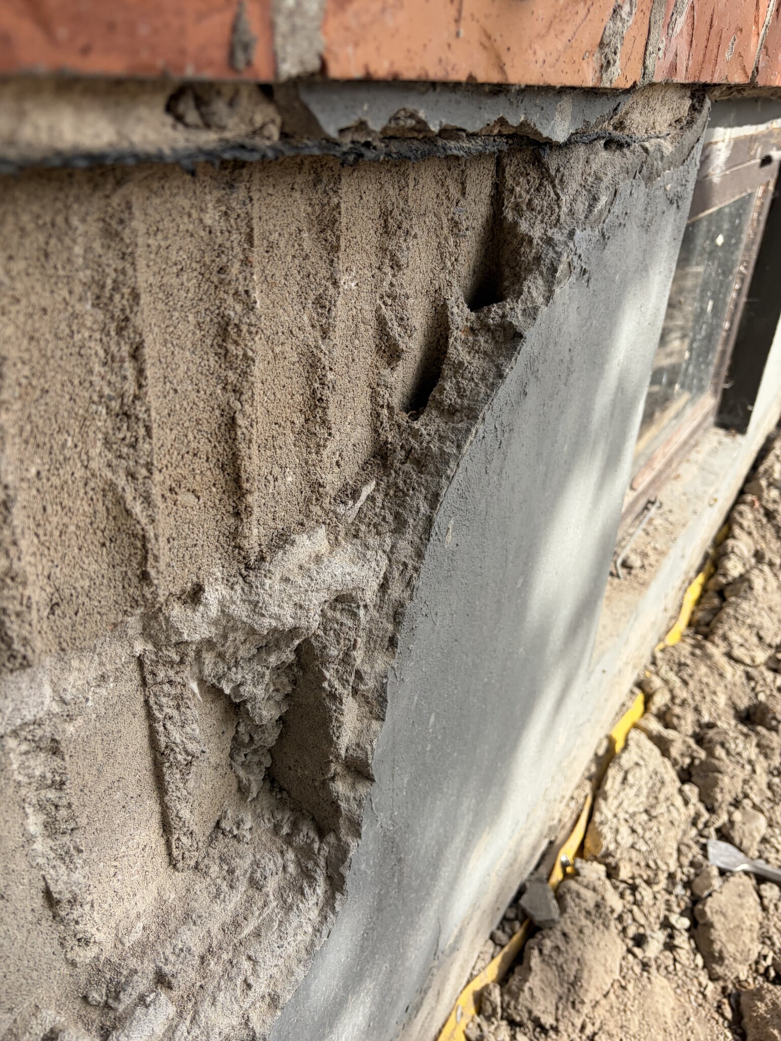

Har börjat knacka bort lös/ihålig puts för att laga vår källarsockel och därefter måla ny färg. Nu knackade jag bort en del vid den värsta sprickan och ser att det är som en form av hålrum under. Ser lite ut som att bruket under putsen har haft någon form av banor/spår men som verkar ha smulats sönder med tiden.
Några tips på hur jag ska fortsätta? Bara fylla med kc-bruk eller krävs det någon större reparation med något annat bruk?
Bifogar bild på före och efter putsen är borta och även bild på den bit som lossnade.
  • Sprucken betongputs på källarsockel med borttagen del som avslöjar sprickor och smuligt bruk under. Jord och kabel syns vid sockelns botten.
  • Sprucken puts på en källarvägg med en kniv instucken i sprickan för att visa djupet.
  • Spricka i källarsockel med borttagen puts, visar delvis exponerat hålrum och spår i underliggande bruk, omgiven av sprucken yta.
  • En hand håller en bit av lossnad puts framför en skadad vägg med ett hål där putsen har avlägsnats.

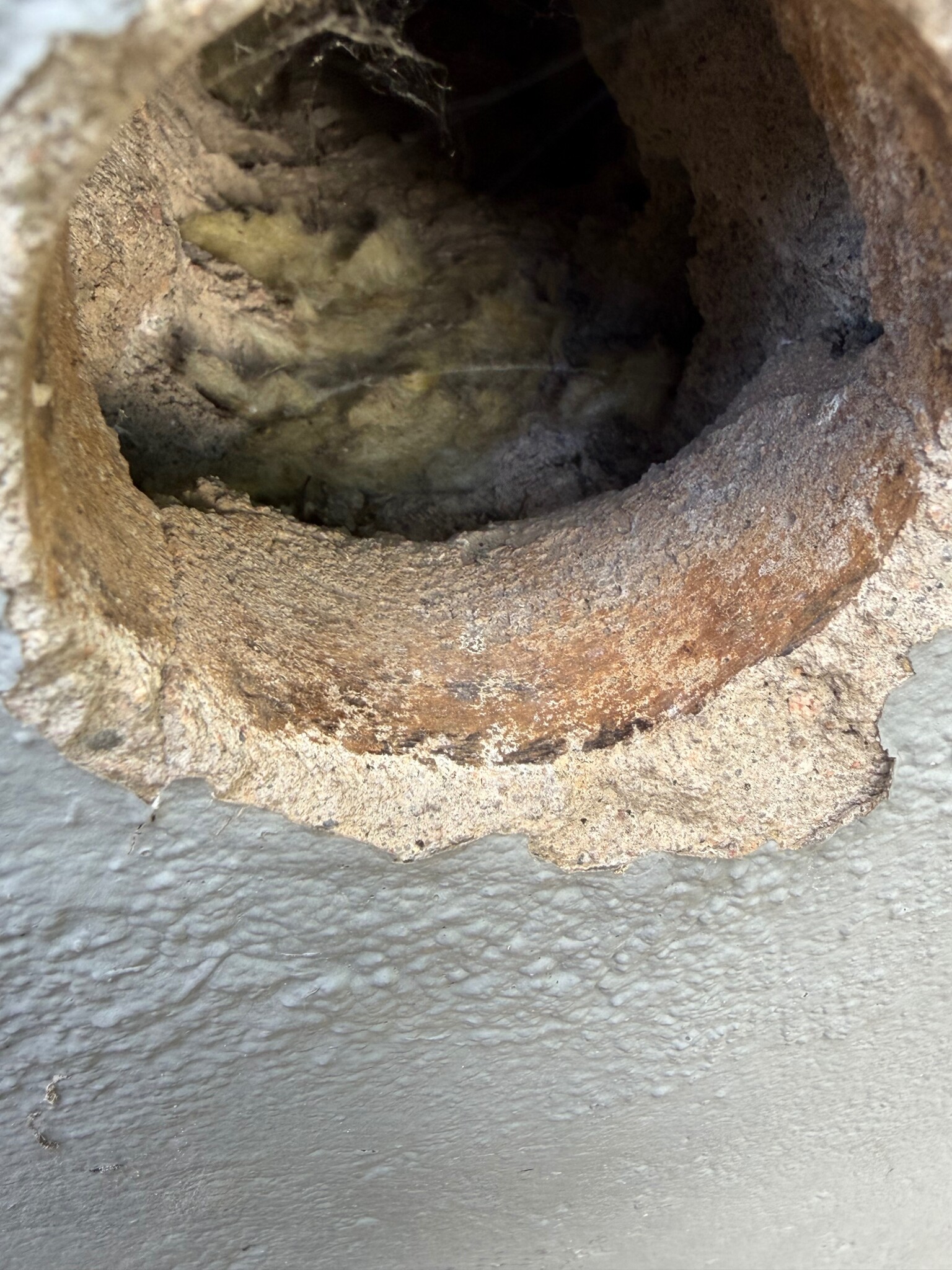

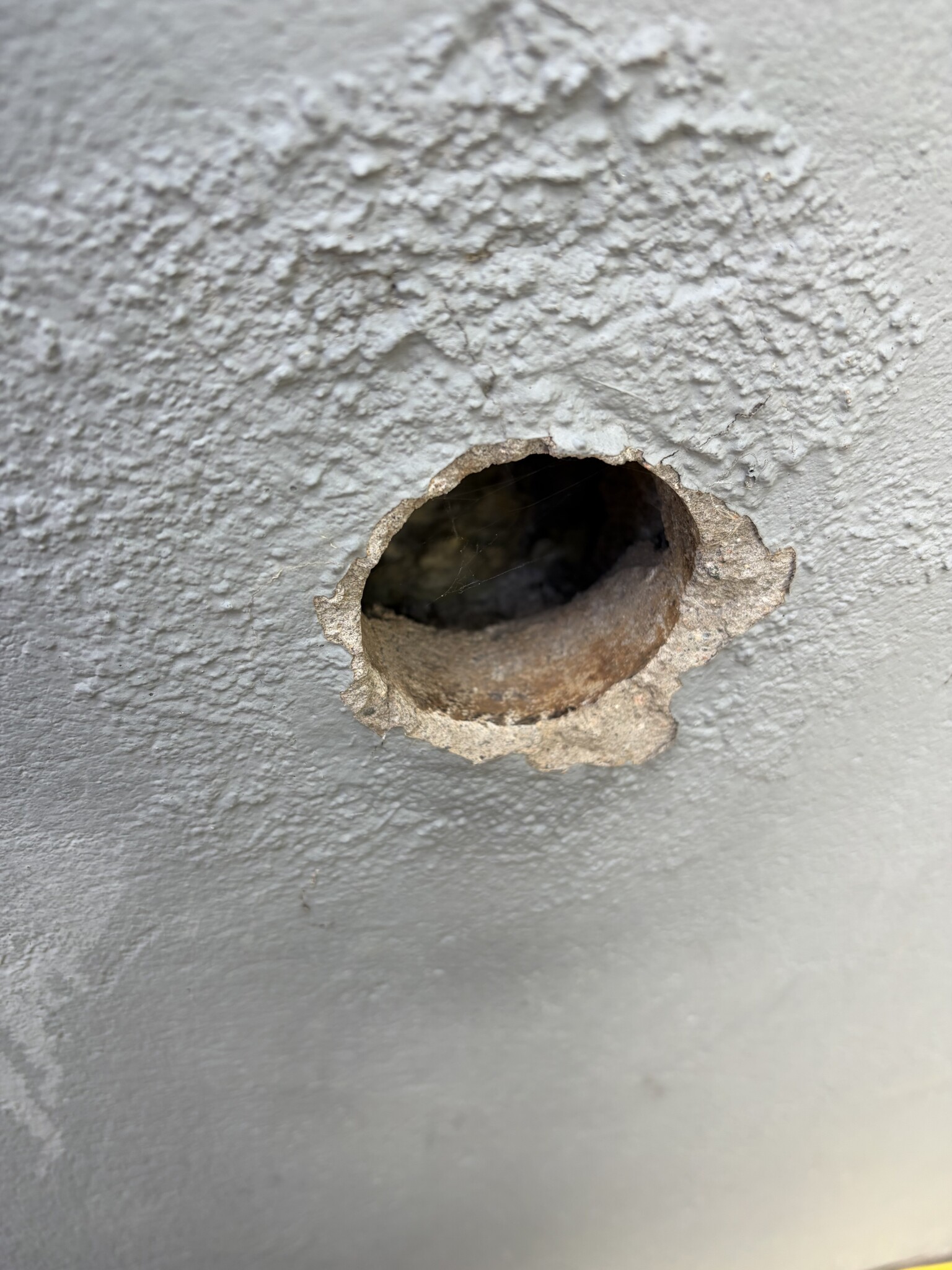

Här är även bilder från ett gammalt hål som jag misstänker varit för något rör. Kanske hjälper säger något om väggen i stort?
  • Ett gammalt runt hål i en vägg fyllt med isolering, troligen tidigare användning som rörgenomföring.
  • Gammalt hål i en vägg, troligtvis för ett tidigare rör, med synlig textur och slitet betongmaterial runt kanterna.
Nu har jag knackat bort allt löst och det blev ett rätt ordentligt hål. Svängde förbi XL-bygg där säljaren trodde att en del av ev. hålsten i sockeln också vittrat/spruckit (vilket låter rimligt med tanke på spåren som syns.
Fick hem en påse Bemix r50 som han tyckte jag kunde prova med. Det ända jag blivit lite fundersam kring är huruvida det bruket möjligt är för hårt i förhållande till omgivande material. Inte hela världen om jag måste laga samma igen, men känns inte så bra om jag bygger in något som gör att större sprickor bildas med tiden för att ev. rörelser tas upp fel.
  • Bild av en husfasad med synligt hål i sockeln med murbruk och synliga hålstenar. Repor och brister syns på ytan kring fönstret.
  • Hål och skador i en sockel eller vägg, delvis lagad med cementbruk, med synliga skador i det gamla murverket.
