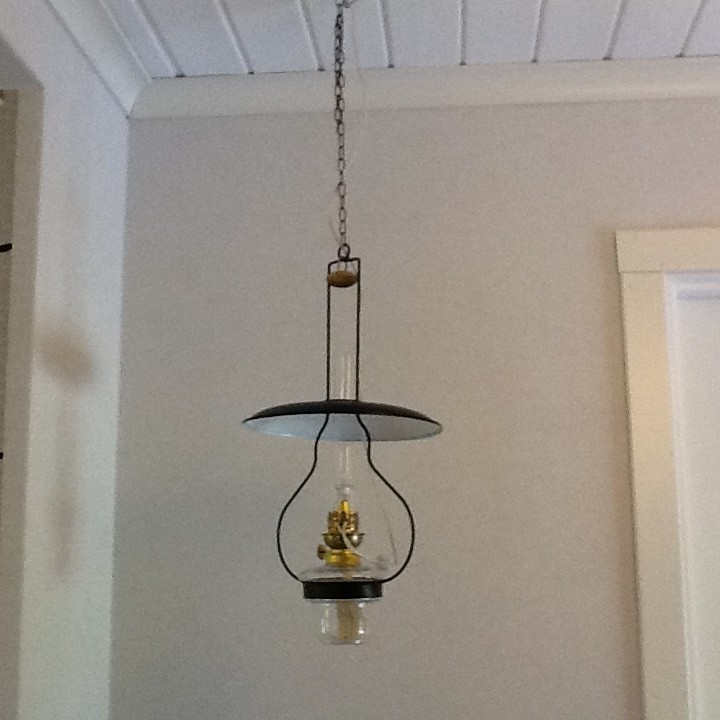

Ska ha lite mysljus från en gammal fotogenlampa konverterad till halogen kopplad till trappbelysningen, så en dimbar halogentrafo med minne så den startar på inställt värde när strömmen slås på.
Finns det?
Går ju med ett seriemotstånd i fall att....

Precis, de flesta dosdimmers startar i det läget som var när den släcktes. Den som det länkas till gör så.
Jag gillar Vadsbo bättre, du slipper du bygla nollan på dimmern. Dessutom brukar den ha lägre lägstanivå när man dimrar ner.

Det är lågvolt halogen och det är nätspänningen jag slår av och på.

Det är en väldigt vanlig tillämpning. Du sätter en dosdimmer före trafon. Dimmern fungerar både som strömbrytare och dimmer. Kort tryck på knappen slår av eller på, långt tryck dimmar.

Men en halogentrafo med 0-10 V ingång och ett lagom motstånd borde ju funka.

Vad menar du med lagom motstånd?
Ett lagom motstånd för 1-10V styrningen, som ställer in en lämplig nivå, istället för potentiometer.
Ja, det kommer fungera utmärkt när du nu inte vill ändra ljusstyrkan. Däremot verkar det inte vara helt lätt att hitta en sådan. Kanske en LED-trafo inställd för konstantspänning, men de flesta maxar kring 10W när du driver 12V.
Den här finns ju http://elbutik.se/product.html/led-dimtrafo-mdr-12v-45w-dc?category_id=1016
Hur stor är armaturen? Går det att trycka in en så stor trafo?

SELGA hade inte någon halogentrafo för 1-10 styrning.
Det går ju att köra med LED-trafo med likström men likström är inte helt bra till glödlampor men får kanske kompromissa.
