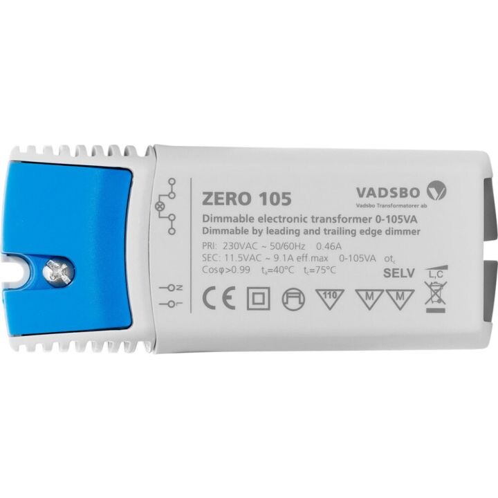

Hej, en halogentransformator för down lights med maxeffekt 105 VA. Den har två utgångar på sekundärsidan. Min fråga: måste man dela upp ljuskällorna jämnt mellan dessa två utgångar så den ena inte blir överlastad eller klarar de 105 VA var för sig?

Det finns ingen trafo av denna sort som har två separata utgångar vad jag vet, utan de är parallellkopplade endast för att få plats med fler ledare. Det bör du kunna se i installationsanvisningen. Eller så kan man ohmmäta mellan dem.
Tack, det är denna det handlar omBo.Siltberg skrev:

Ja, symbolerna där säger att du har dubbla terminaler som kan användas efter behov.
Trafon kan ge max 105W, oavsett hur du kopplar. Alla ljuskällor kopplas parallellt med varandra.Skandiamannen skrev:

Om du går från 12V till 230V öppnar du en maskburk med risker, åtgärder, krav och behörighetsdiskussioner. Enklare att byta till 12 V LED. Det där drivdonet du visar på bild kan fungera för 12V LED även om det finns en risk för flimmer enär AC, inte DC. Du kan redan nu prova att stoppa in LED i den ljusslingan.

Nu tänker du på konstantströms-LED. Men detta blir konstantspännings-LED. Koppla bara in ditt drivdon och skaffa LED-ljuskällor som ersätter de halosar du har. Är det G4 el MR16?Skandiamannen skrev:
Tillägg: poängen är att du kan med 12V LED använda befintliga trådar och armaturer osv. 230V måste dras om och krånglas. De paket du tänker på (med konstantströms-LED) skulle också kräva omkoppling till seriekoppling.
Sen är det en sak som jag djupt ogillar med konstantströms-LED: ljuskällan är integrerad i armaturen så när någon pajar står man där. Med 12V byter man snabbt trasiga lampor som vanligt.
Gör det lätt och bra för dig själv.
