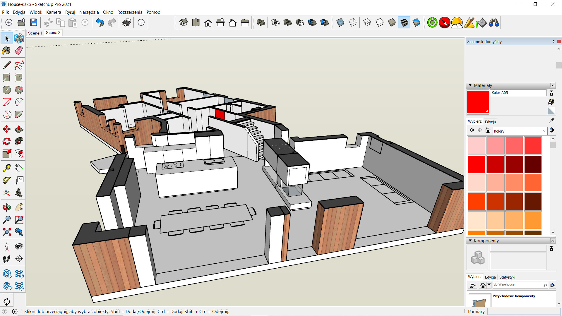

P Posselosse skrev:
Jag insåg förresten att din breddade öppning ovanför trappan gör att man ser när någon går in/ut från toaletten om man sitter vid köksbordet. Det gillar jag inte, så behövde tyvärr bli smalare öppning igen.
3D-modell i SketchUp som visar en våning med inredning inklusive kök och matsal, designad med trämaterial och neutrala färger.
There is no way you can see the bathroom door from the kitchen.

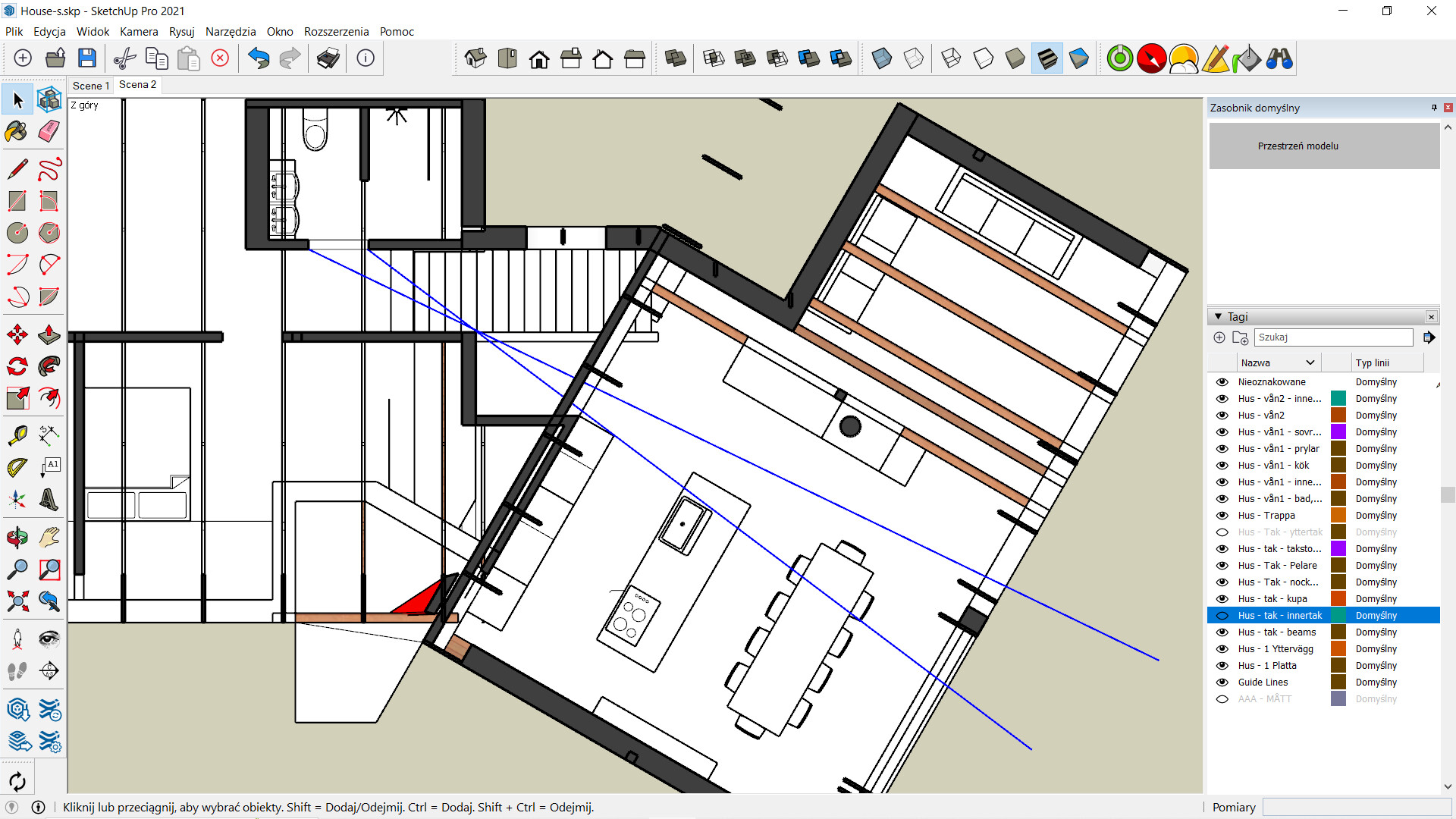

På övervåningen. Första rummet till höger över trappan
You seem to be exaggerating.
Ritning gjord i SketchUp som visar en interiörplan av ett hus med kök, matsal och trappa. Gränssnittet i SketchUp Pro 2021 är synligt.

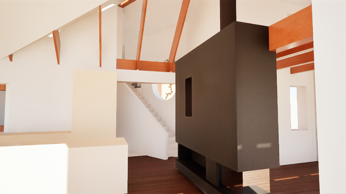

The view is further limited by the beam.
Modern inredning med träbjälkar, vit trappa och mörk eldstad i ett rymligt vardagsrum.
P
Yeah ok, depends on where you stand
When I sit at a table, I'm interested in what's on the table and those at the table, not who's going to the bathroom first. The above render shows the maximum position of the right chair at the table.
