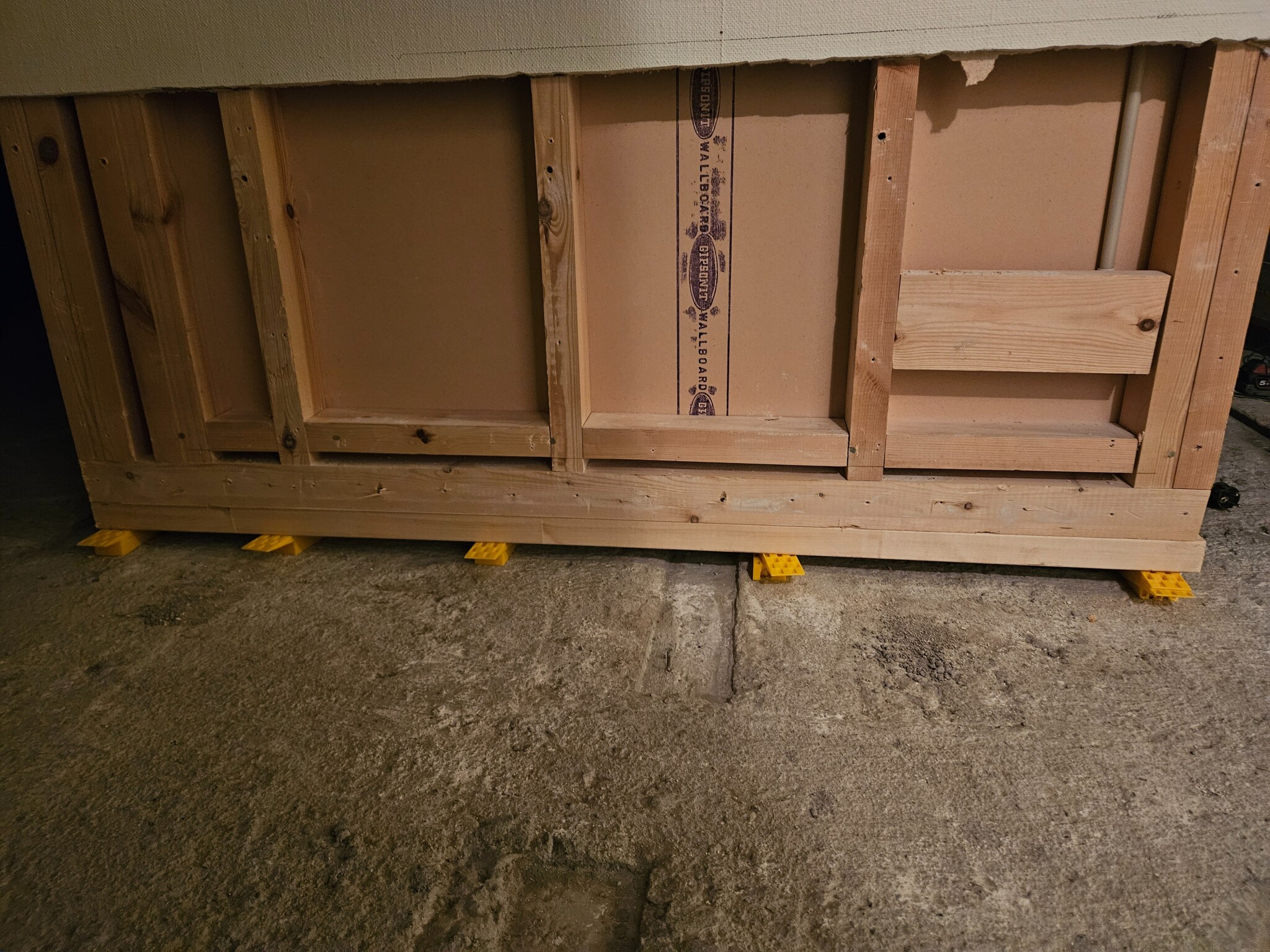

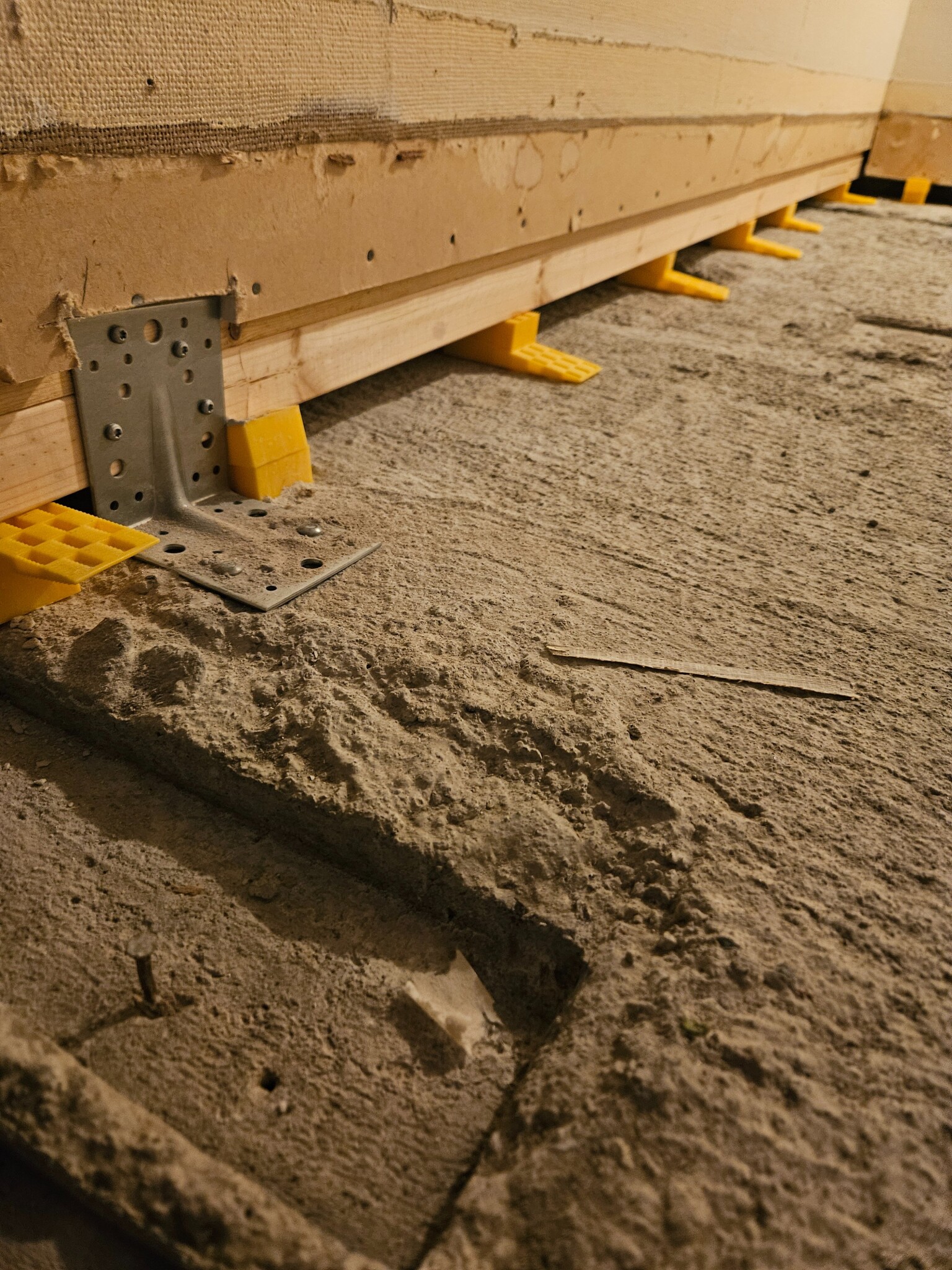

Har en firma som byter syllar i källaren. De har bytt yttervägg med ny papp och ny syll som står på betongplattan. Men väggen i mitten på huset har de bara pallat upp på plastkilar ca cc40cm. Den stod tidigare på en syll . Men då vi lägger ventilerat golv antar jag att det ska lufta under denna konstruktion.
Håller detta eller bör de slå dit fler plastkilar?
Dom är för tunna och klena känn på en sådan så ser du att varje kil är mycket luft och tunna plastväggar..
