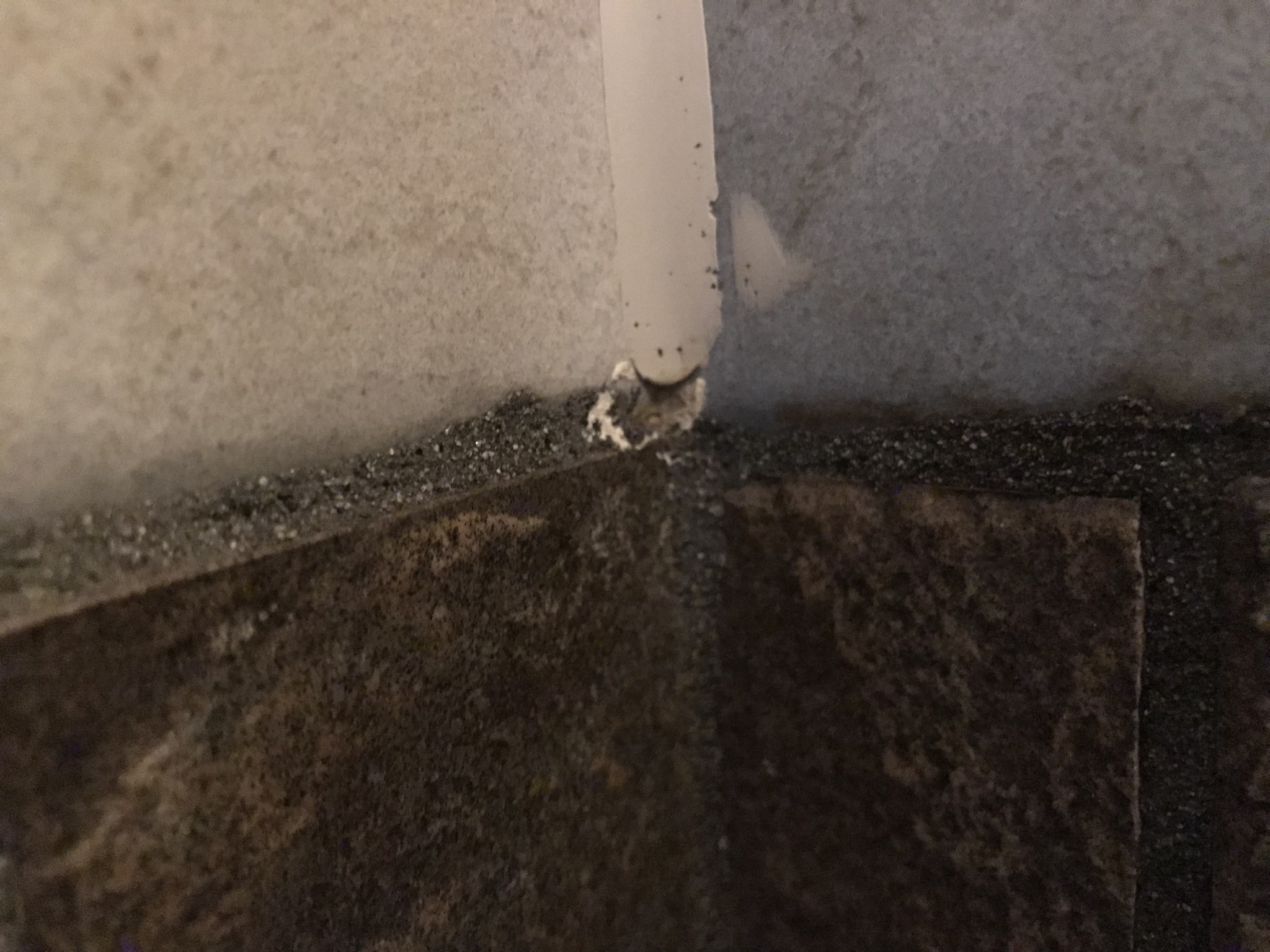

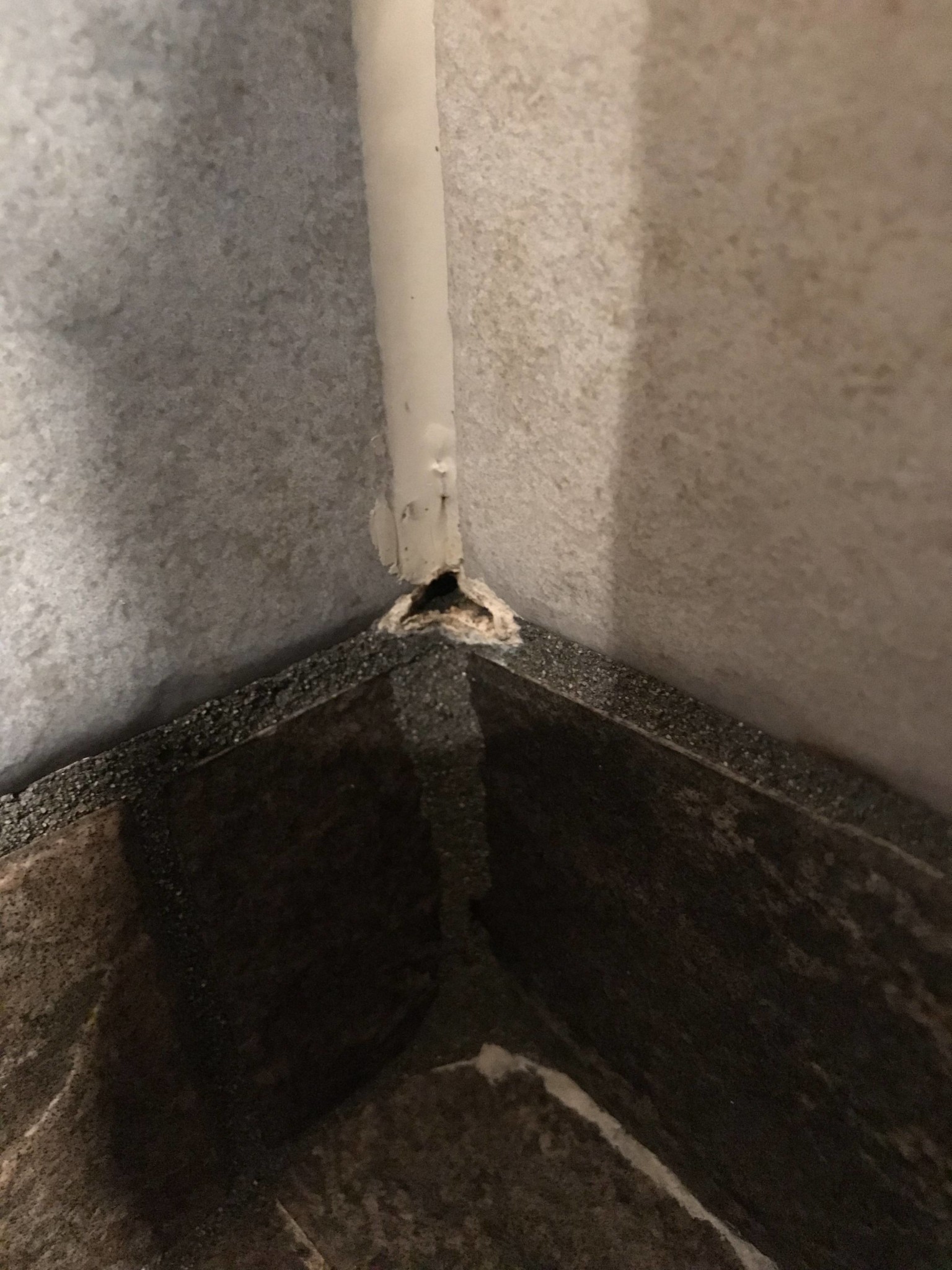

Frugan upptäckte nyss två hål i hörnen i vårt helkaklade duschutrymme, byggt 2005. Hålen är ca 10 cm från golvet, i själva duschutrymmet. Se bilder, stora som en ärta.
Är det bara att fylla i med silikonfog (eller annat?), eller ska man hantera på annat sätt?

Silikonen har bara en kosmetisk funktion. Fyll i om ni vill, eller låt vara. Det är inte en del i tätskiktet. Vattnet rinner bakom plattorna ner i brunnen.
