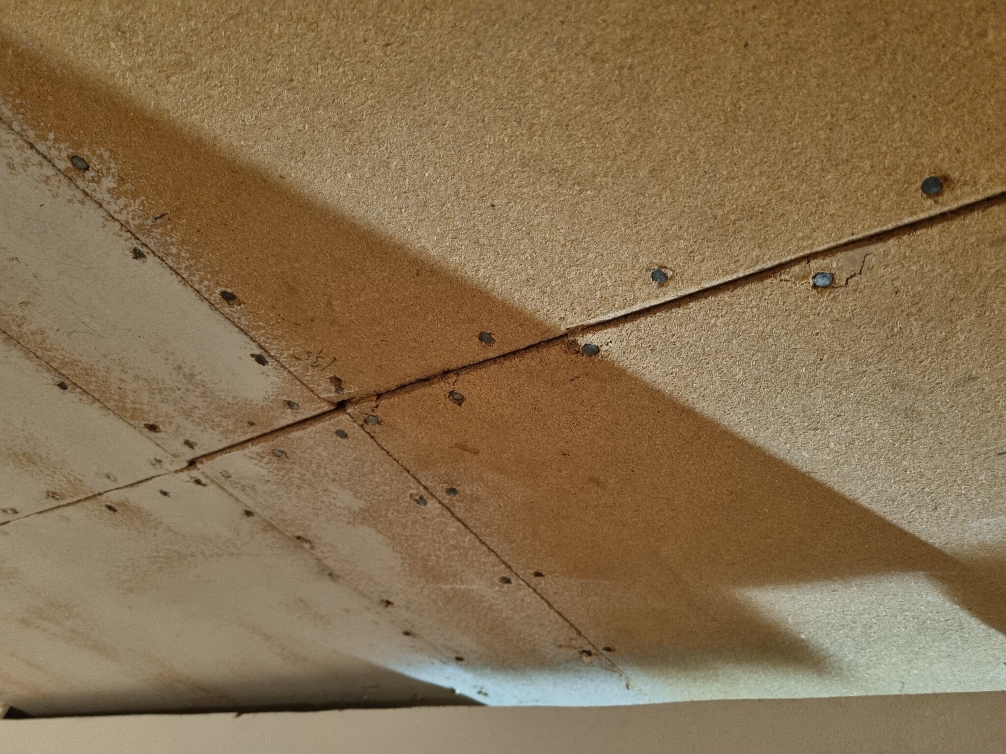

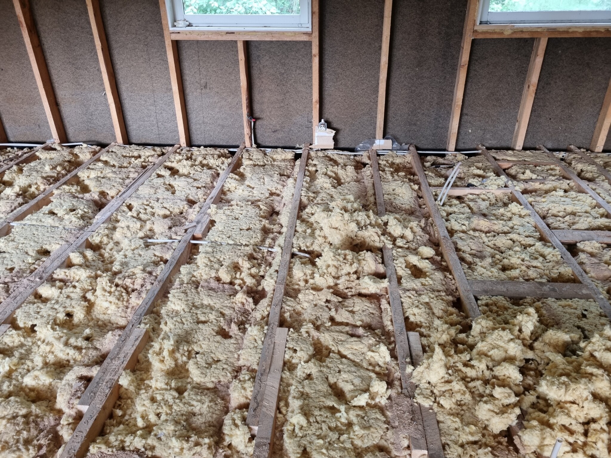

Vi håller på med en totalrenovering av vårt hus och har rivit ner till bjälklaget på markvåningen (övre våningen). Jag funderar nu på hur vi bäst hanterar isoleringen mellan markvåningen och källaren, som är fullt inredd.
Just nu ligger det lös glassfiberull direkt ovanpå spånskivorna som utgör taket i källaren. Planen är att ta bort dessa spånskivor när vi är färdiga med renoveringen av markvåningen och ska fortsätta med renoveringen i källaren. Problemet är att jag vill att isoleringen ska ligga kvar på plats mellan våningarna, även efter att spånskivorna tas bort.
Min fråga är:
Vad är bästa sättet att hålla isoleringen på plats?
Ska man använda byggplast (ångspärr) för att hålla upp den?
Eller är det bättre att använda någon form av nät eller duk?
Bilderna visar hur isoleringen ligger på spånskivorna samt hur taket i källaren ser ut.
Min fråga är:

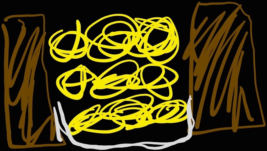

Det som blir det sämsta med detta upplägg är att jag måste ta bort spånskivorna redan nu plus all isolering för att få plats med glespanel under bjälklaget. Den lösning jag tänkte vara att ta insektsnät och sätta mellan bjälkarna längs ner mot spånskivan så att det blir som en hängmatta som isoleringen ligger på. Bilden tänker jag som en genomskärning där det grå är min "hängmatta" som är häftstiftad fast och spånskivan är borta.F fribygg skrev:
