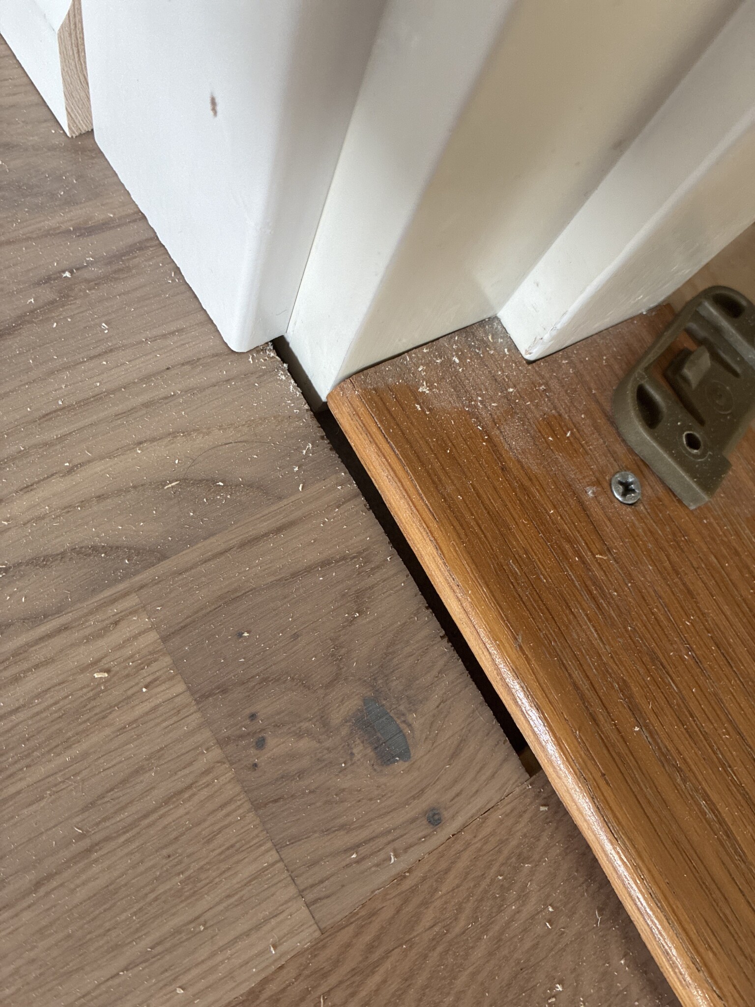

EHH #1 Medlem · 21 inlägg 23 aug 2025 10:00 EHH Medlem 21 inlägg 23 aug 2025 10:00 #1 Hej, råkade kapa golvet lite för mycket så det blivit ett hålrum mellan golv och tröskel. Hur lösa det på bästa sätt utan att byta ut hela brädan? Inloggade ser högupplösta bilder Logga in Skapa konto Gratis och tar endast 30 sekunder
T Tjrex #2 Lösvirkesbyggare · 423 inlägg 23 aug 2025 10:02 Tjrex Lösvirkesbyggare 423 inlägg 23 aug 2025 10:02 #2 Om du tar bort tröskelplattan, går det limma dit en bit från det hållet? Annars en mjukfog i rätt nyans?
EHH #3 Medlem · 21 inlägg 23 aug 2025 10:12 EHH Medlem 21 inlägg 23 aug 2025 10:12 #3 Stort tack, lyckades kila in en liten passbit från andra hållet. Hade inte tänkt på det!
